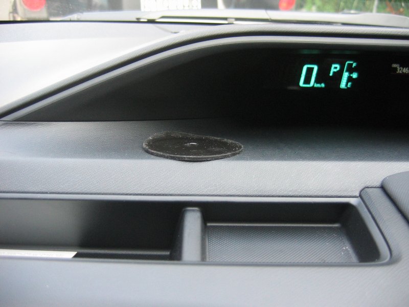

1. 先規劃好主機背夾以及鏡頭預計安裝的位置,並黏上吸盤救星...
主機側的吸盤...

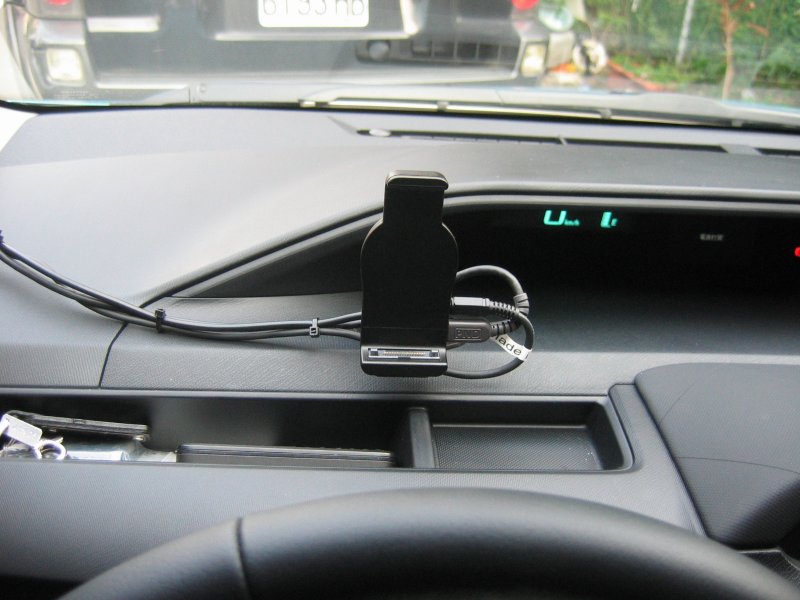

鏡頭側的吸盤...

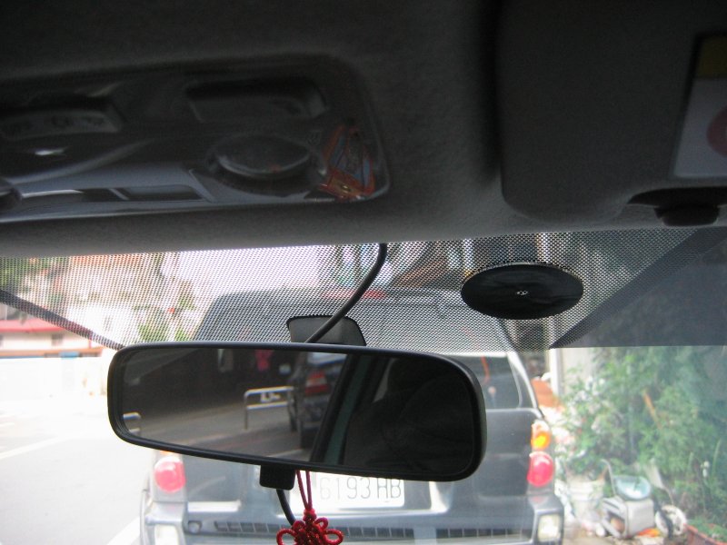

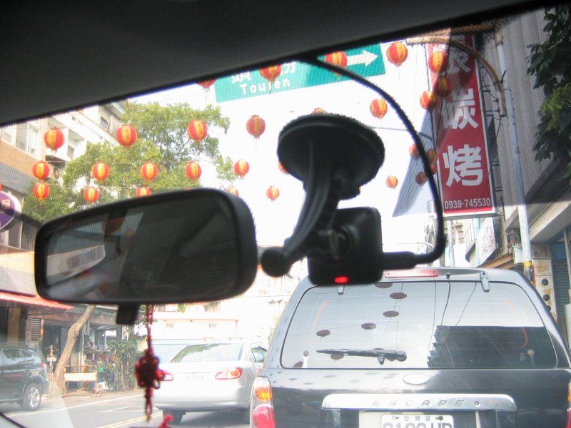

2. 安裝倒車影像 (使用原廠附的大吸盤...上下左右角度皆可調整)

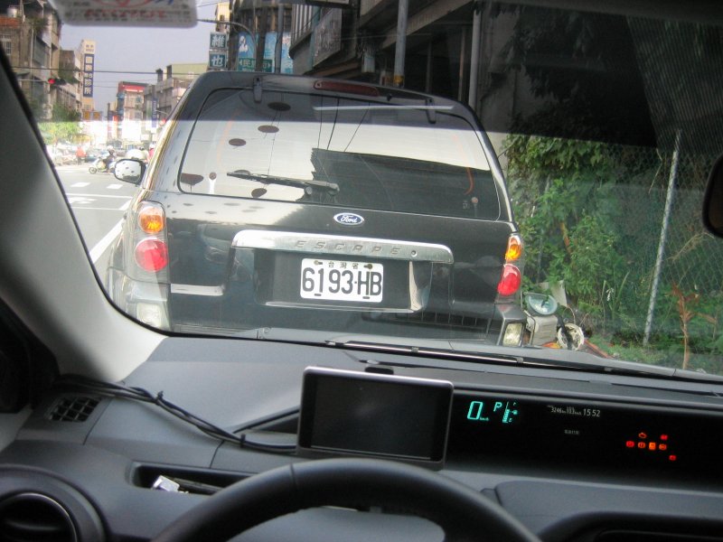

從駕駛測看到的角度大約是這樣,露出一個小圓點...幾乎不影響視線

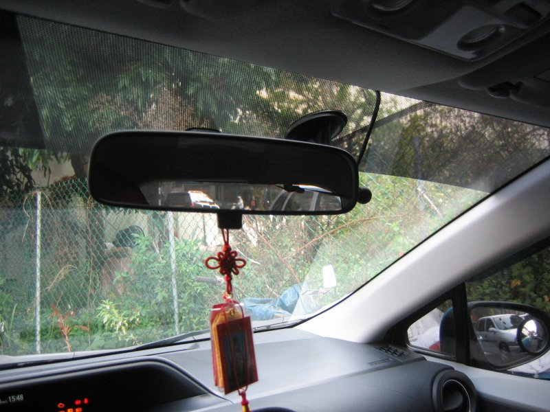

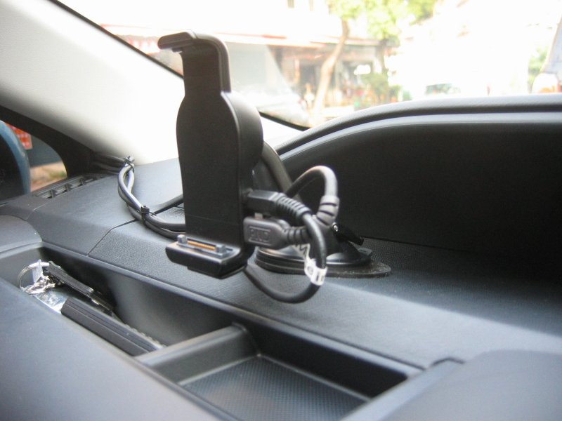

3. 安裝背夾 (使用延長線附的小吸盤...一樣可以調整上下左右)
被夾後面是長這個樣子的...所有的線都是直接接到背夾...所以可以很簡單拆裝主機

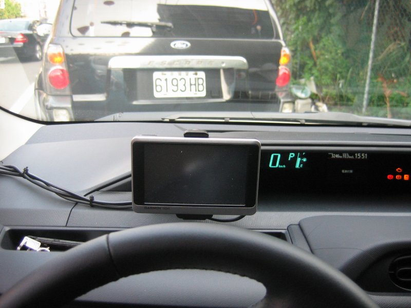

4. 裝上主機...最簡單的步驟...
駕駛的角度看起來大概比方向盤高一點...所以不會擋到任何東西...

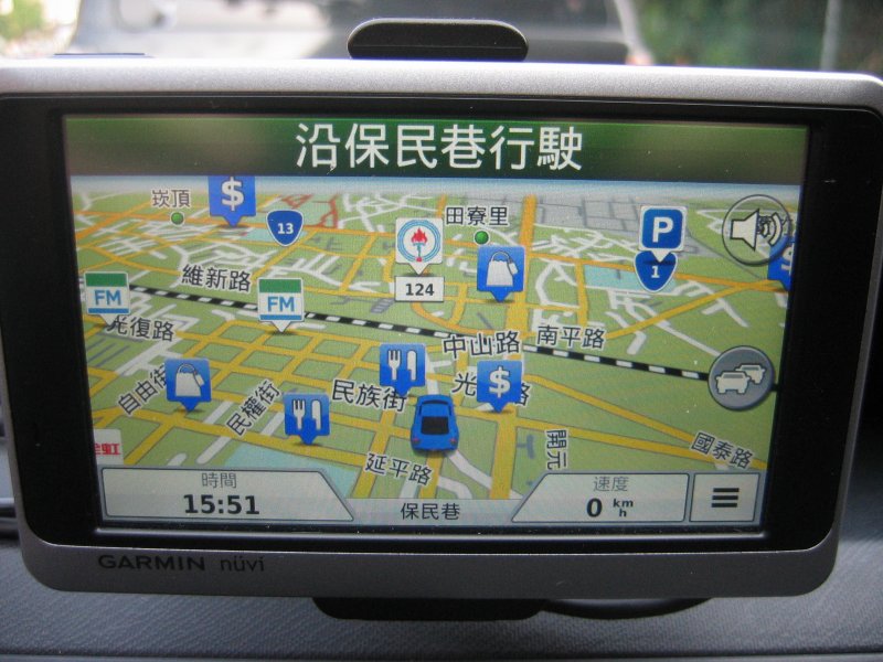

5. 畫面展示

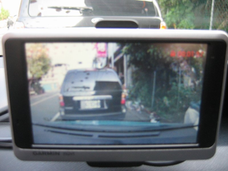

a. 行車紀錄器畫面...(抱歉忘記用小花)

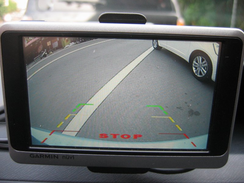

b. 倒車影像畫面...(聽松鼠大說這台畫質是它裝過最好的)
c. 導航畫面...

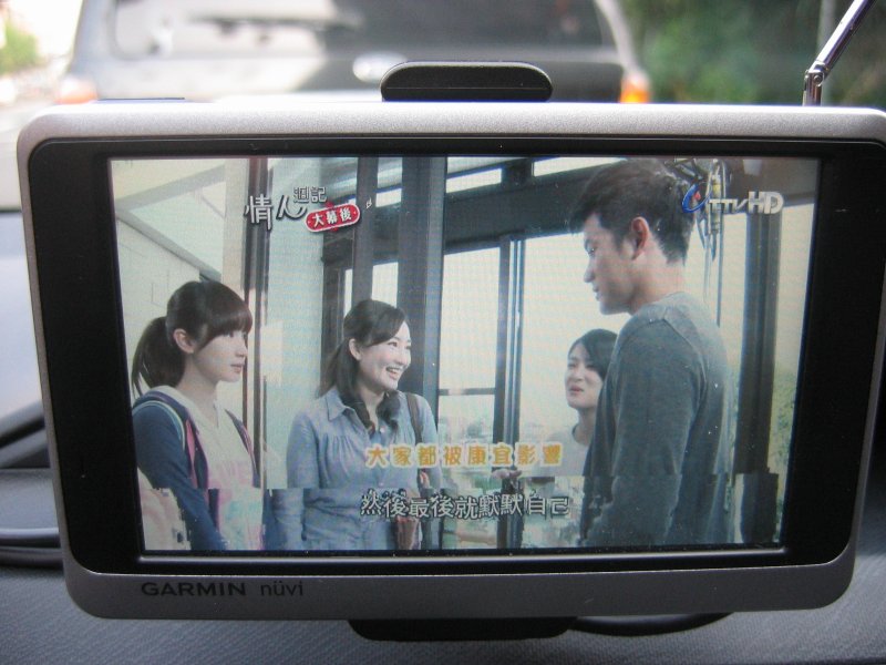

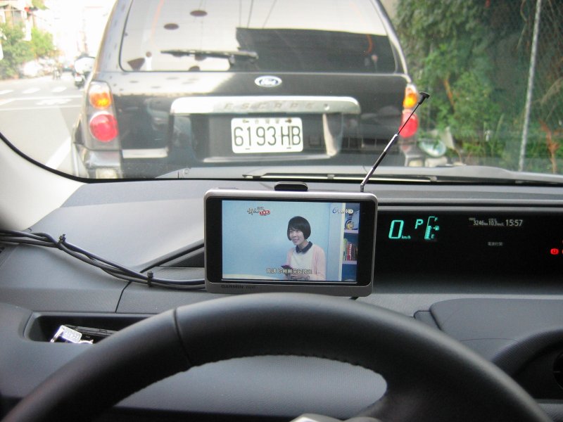

d. 數位電視畫面...(剛好那邊收訊有點差)
他有根內建的小天線...蠻可愛的...但有拉出來有差...訊號好很多
