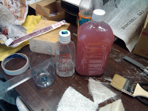

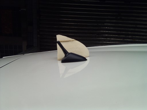

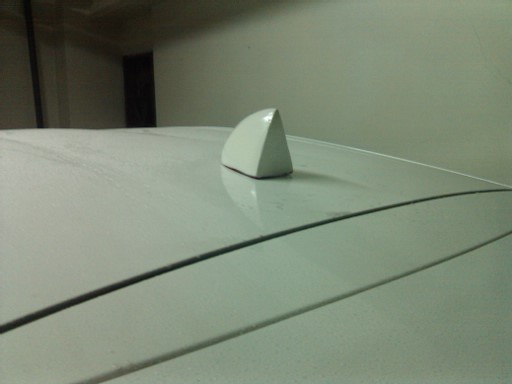

關於上次放棄男兒尊嚴的短天線,我決定做個蓋子蓋起來~~~(怒!!)

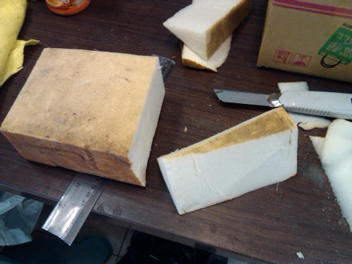

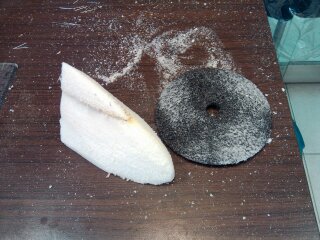

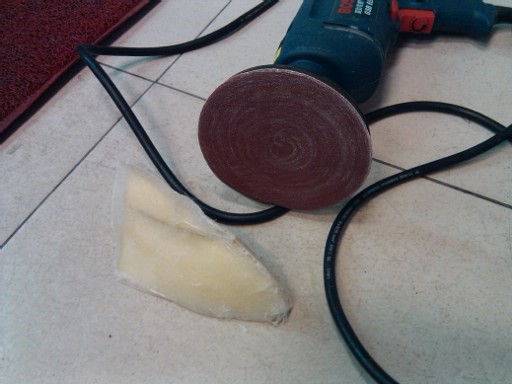

首先把泡棉用美工刀切出大概的外型,超像起司蛋糕的
再用粗砂紙打磨

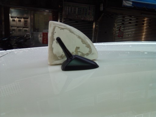

比較一下,稍小,反正玻璃纖維是貼在外面,泡棉是要挖掉的~沒關係~

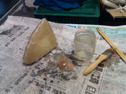

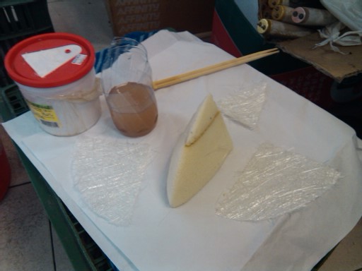

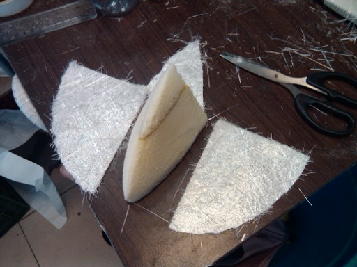

裁剪好三面的玻璃纖維布

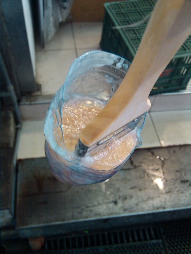

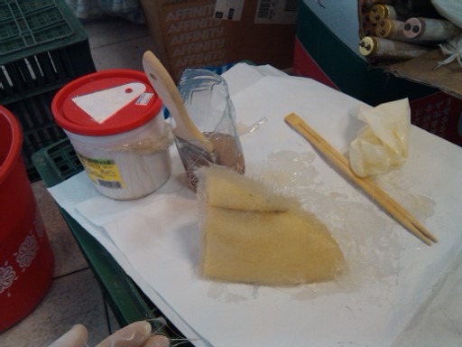

剖開的保特瓶,硬化劑與不飽和樹脂1:10
調好後戴上手套預備
第一次貼,邊邊交錯的部份處理的很不好(旁邊放了桶清水預防意外),補土太早拿出來了

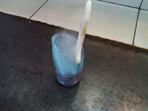

正在煩惱做的不好的時候,調和好的硬化劑居然開始冒煙,
比乾冰冒的還誇張,再加上刺鼻的怪味大量湧出,嚇壞鄰居~只好趕快丟進水桶裡~
乾了後,保特瓶也變型了,整塊都變超硬的

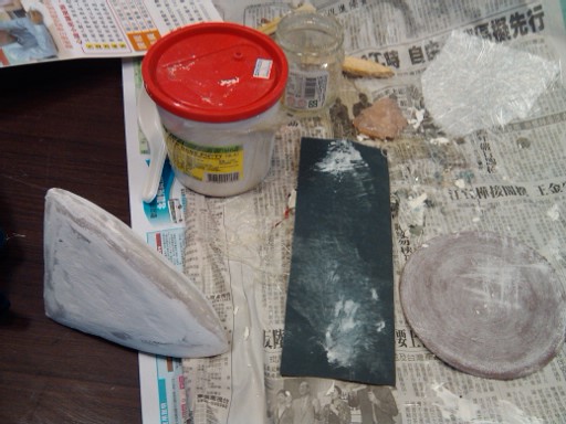

240號砂紙打磨,發現只鋪一層好像太薄了,得再鋪
補上補土,感覺好像很糟.........

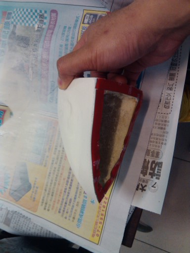

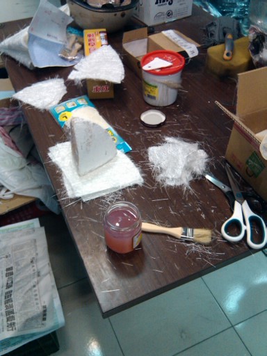

第二次貼布,準備一次貼三層,也換上玻璃瓶
這次雙手戴手套來弄,漂亮點了,但是交接的地方太厚(六層),

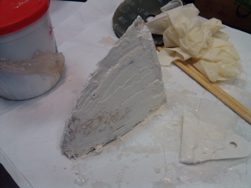

中央薄薄的還透白呢(三層).......

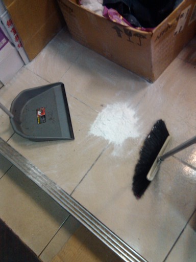

只好上補土推平,80號砂紙硬磨平~

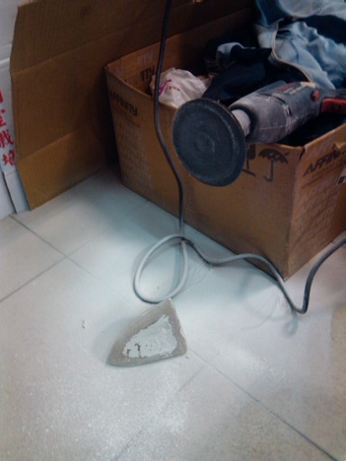

磨下超多的~ 應該也吸入不少,要戴口罩才行
再上一次補土,換1000號砂紙細磨

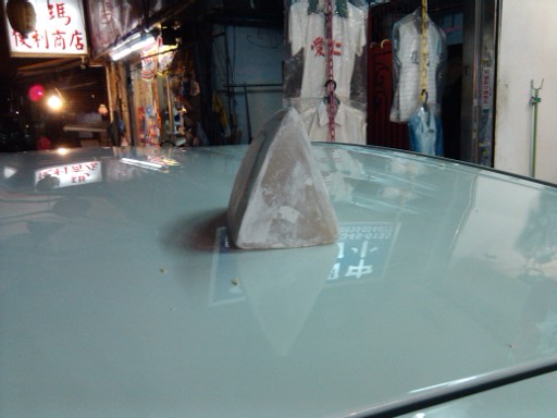

比較一下大小,好像高了點.....

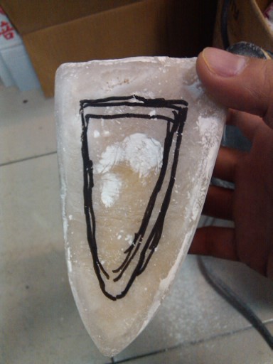

畫上預計要開孔的位置,後來覺得很多此一舉,早就知道要開孔,幹嘛要貼這一面? 累死我

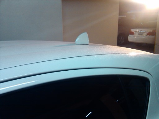

蓋上去
我坦承設計的不好看先試做這造型沒有很好看~但我就是爽~想做做看~

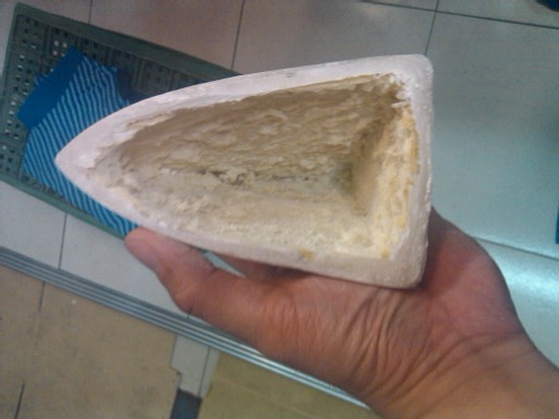

挖的我超累,超硬的,電動圓鋸還切不動,泡棉也清不乾淨,應該先塗一層凡士林的

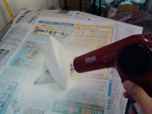

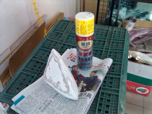

噴師傅冷烤漆,應該先上個白色底漆,不然這邊要噴好多層,有點浪費
偷懶的結果用吹風機,但不小心吹出"鼻涕"來~ 真是的,想偷懶,反而又磨掉再來一遍~
底部貼上3M雙面膠
試裝~
嗯.....顏色還算有點準
不過我可能不會貼它..............
