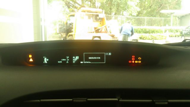

今年3/26 早上,我開著小P帶著全家三口在中山高北上,行經桃園與林口間的上坡道時,在無任何外力碰撞下,突然失去動力,車上燈號全亮,出現"檢查混合動力系統"!!(如下圖)
失去動力的當時正位於高速公路最內側車道,由於車流量大,只能緊急閃雙黃燈並暫停於最內側等救援。

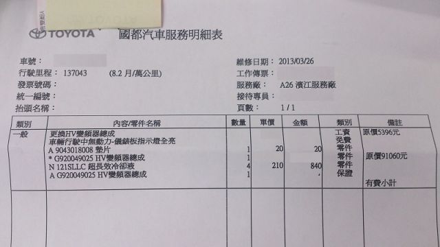

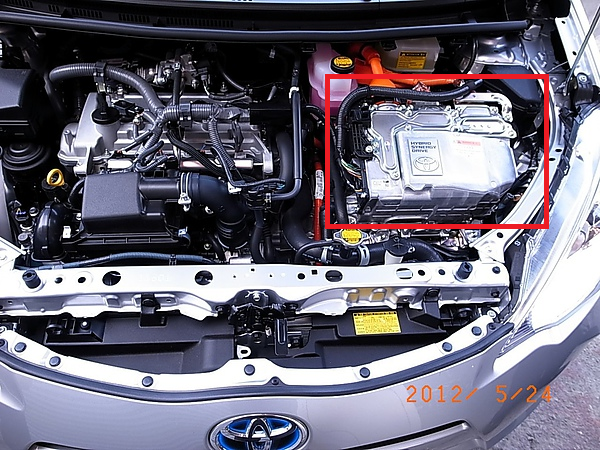

將Prius拖至濱江廠後,仍無法成功發動。該廠回報大電池無異常,主要是「HV變頻器故障」(下圖紅色圈起來的那顆,只要是Toyota hybrid車輛都會有這個零件),故障碼P0A94-553,經測試換了一顆HV變頻器即可發動。
該廠提出該零件為5年10萬公里保固,因我的里程數為13.7萬公里,雖於五年之內但無法出保固。而該HV變頻器維修費用接近10萬!!
讓人感覺危險的是,當HV變頻器失效時,車子是瞬間失去動力的,還好我是在高速公路上坡遇到且車速還不快,若於高速公路下坡高速時遇到,很可能有被追撞的危險!!
之後找0800客服反應:「此零件為Toyota油電車重要特殊核心零件,且此零件失效確實造成立即性的行車安全問題,不應於三年半內即自然損壞」,主張應詳查發生原因與免費維修,不過協商到最後,和泰公司仍堅持需負擔維修費用(部分)。說實話,當時由於連假在即,無車可用實在是不方便,只得接受,先維修好再說。

附上工單
1.        2009.11新車購入
2.        13.7萬公里
3.        三年半後,HV變頻器總成損壞,維修費用原價近10萬…
