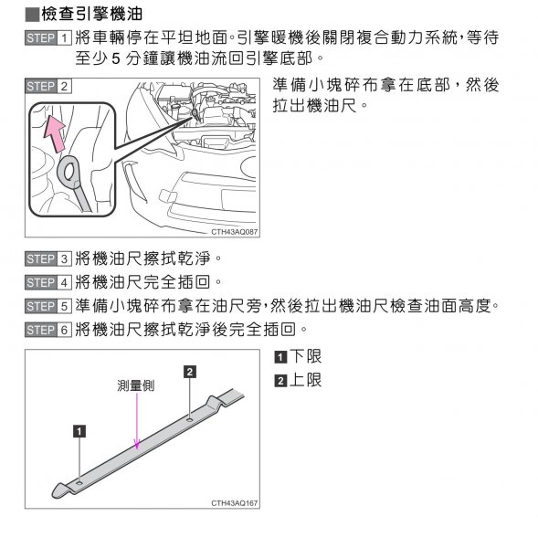

本帖最後由 atek945 於 2013-7-28 08:40 編輯
所以加 3.5g ok 囉
2013.7.28 補圖…(檢查機油)
