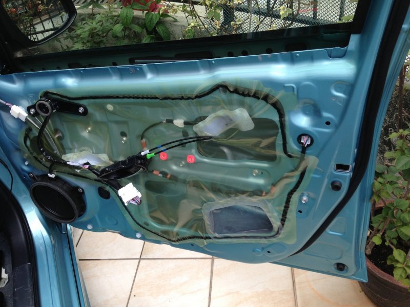

早在日本拍了這組kit, 今天才提起勇氣安裝...{:065:}因要找出相應電線, 固要先把門內飾板拆下(如已知道線路, 就不需要拆門飾板)
怎料電壓錶又出了事故... 電壓一直誤讀, 搞得我頭昏腦漲...{:006:}
本來一小時內可完成的工作, 搞了兩小時才搞好... 唉... 算了! 總算是OK了!
這組kit:
拆開門內飾板:

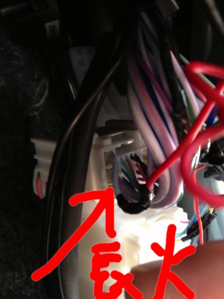

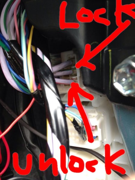

只是接三條線, 因為第一次接線時完全沒頭粹那條線是那條線...
所以花了很多時間去找, 到知道了就很容易
長火=常時電=車子即使沒開動也持續續提供12v電
另外兩條, 接門lock時12V 及 unlock時12V電
因相片是用手機寫字上去, 所以有點古怪~
就是如此了~ {:065:}
