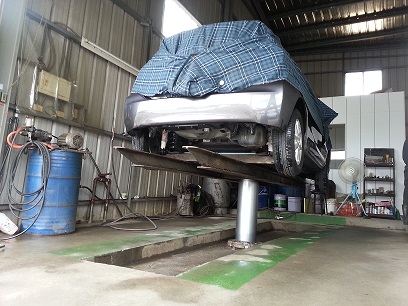

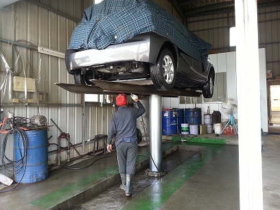

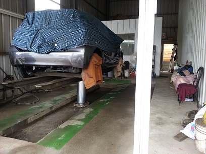

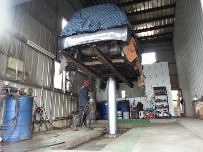

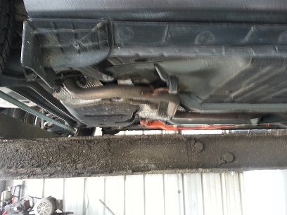

處理前

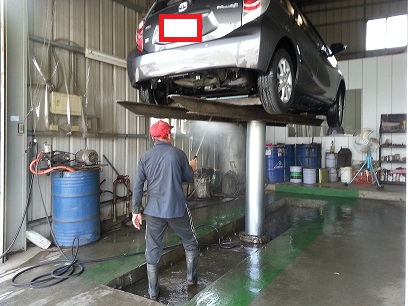

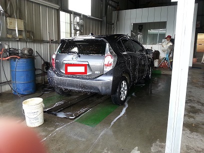

底盤清洗
底盤擦乾/吹乾

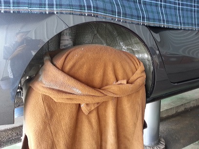

減震筒包覆
輪胎包覆
輪拱噴上阻尼
底盤噴上阻尼

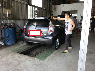

柴油擦車
洗車
做半套5張,只有底盤輪拱有幾個地方沒噴1.電纜管線2.彈簧3.減震筒4.排氣管5.後防傾桿(我只問了排氣管,老闆說因為排氣管高溫可能會有燒焦異味)噴或不噴應該可以協調,大約2.5-3小時左右
如做全套10張,加4車門及引擎室
處理完要回家才開5分鐘就想吐,因為都是柴油的味道,冷氣開了外循環有好一些,味道應該要一段時間才會消失。

沒做過,請問一下為何要用柴油擦車?

 楼主| 发表于 2013-6-10 20:07 | 显示全部楼层
Iantsai 發表於 2013-6-9 23:45
沒做過,請問一下為何要用柴油擦車?
因為阻尼在噴時多多少少會噴到車身,還有~就像噴漆一樣,空氣中也會有噴漆時的微小粒子
发表于 2013-6-10 21:11 | 显示全部楼层
可是一開始的清洗應該只有洗底盤吧?
如果原本車很髒,一擦下去不就....{:068:}
发表于 2013-6-11 03:44 | 显示全部楼层
本帖最後由 王子 於 2013-6-11 03:47 編輯
Iantsai 發表於 2013-6-10 21:11
可是一開始的清洗應該只有洗底盤吧?
如果原本車很髒,一擦下去不就....
不是直接柴油擦車啦!
會先全車泡沫洗車完再用柴油再處理過的{:073:}
