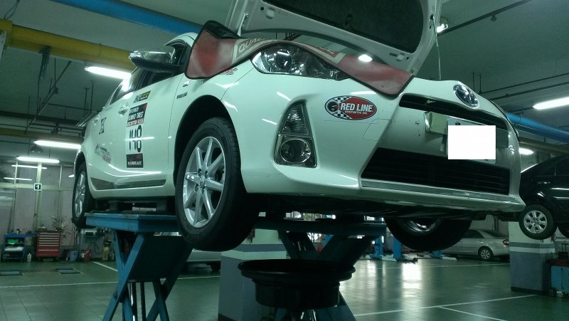

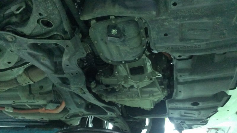

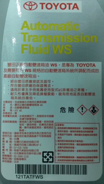

跑完比賽要好好對待他
機油跟變速箱油都更新一下再去大鵬灣...

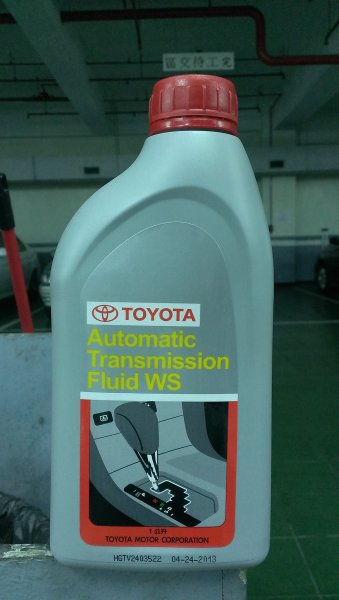

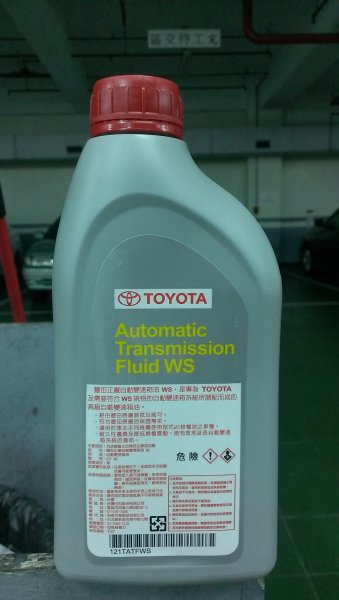

變速箱油是用這一罐
跟近期的自排變速箱用一樣的
與CVT變速箱不一樣

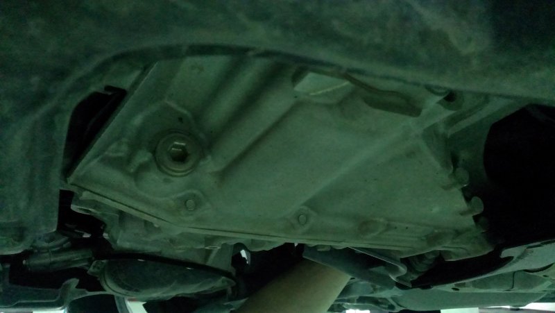

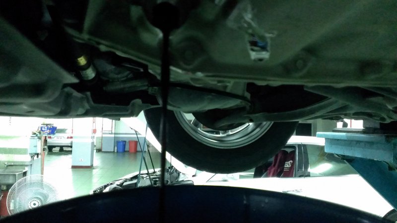

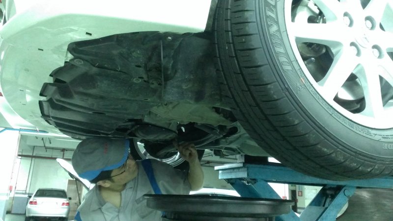

從這邊洩油出來
洩出來的油很黑
竟然比機油還黑
是我太操了嗎?

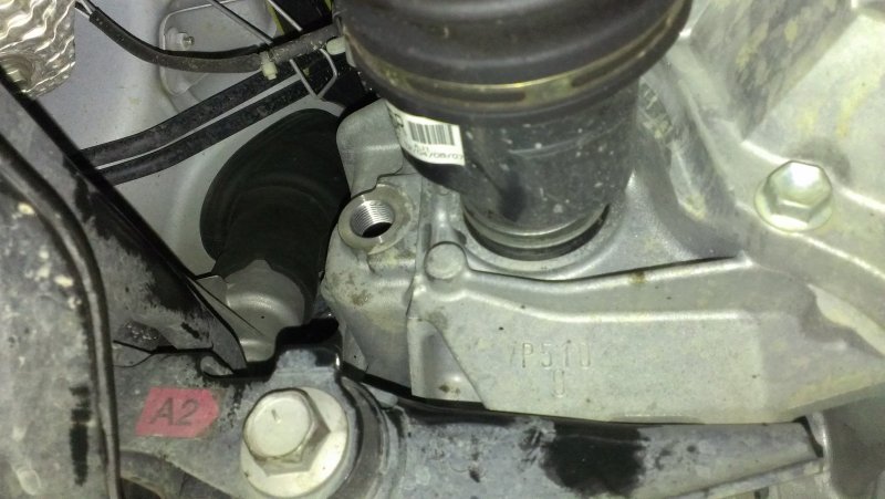

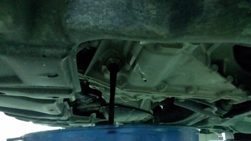

從這邊注油進去
要用特殊工具
上面還有註明Hybrid專用

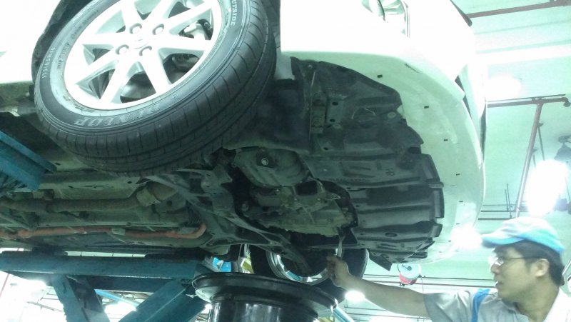

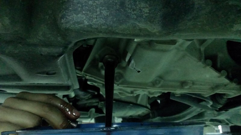

記錄下來洩多少油
然後就補多少油進去
再確定油量有到達標準高度
注油孔下方8mm處
總共用掉3.5L
1L一瓶330元
還要兩個20元的墊片(洩油、注油各一個)
比機油還便宜
換完還是一樣
沒感覺
就跟我換機油一樣
沒感覺
PS
手冊是說每八萬檢查一次
沒有說要更換
不過大家都知道我比較異於常人
所以四萬多就跑去換了
但是以前的車變速箱油洩下來都跟新的沒兩樣
Prius C洩下來的油卻比機油還黑
我覺得這還蠻奇怪的...
技師也沒說什麼...

发表于 2013-6-29 09:30 | 显示全部楼层
看到特殊工具{:031:}就冷掉
很隨便的感覺
像是師傅自己想辦法,拿個桶子來用
不像標準作業步驟
