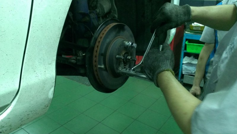

上一次保養
技師就有提到來令片剩下不多了
但我還沒決定要換哪種來令片就先擱著...
雖然日本母廠配的來令片我很滿意
但我覺得台灣原廠的來令片
應該跟機油一樣是台灣這邊自行發包招標的
畢竟是很多車都通用的東西
沒啥道理特地從日本進口
去問過材料室也問不出個所以然
所以我一直在考慮要換改裝的來令片
但又不知道要選擇進口貨還是國產品
我對日本的Project μ跟台灣的J.C. BRAKE都很有好感
但是我看86車友們換裝的緊繃進口貨
不論是Project μ還是HAWK
聲音大、粉塵多、低溫反應不佳、碟盤攻擊性強
好像沒有那麼美好
就覺得支持一下國貨好像也是不錯
畢竟J.C. BRAKE幾乎一統台灣各大賽事
也沒傳出有什麼災情
只是一直沒機會入手
到了最近這次53k的保養
技師又再提醒了一次
我想說還沒叫也不急
(碟煞的來另片快磨完時會激激叫)
就繼續擱著...
沒想到
隔天去胚一趟山路就叫了
再隔天有急事衝去高雄再回來就吃到碟盤了
在這邊提醒大家別像我這麼會拖...

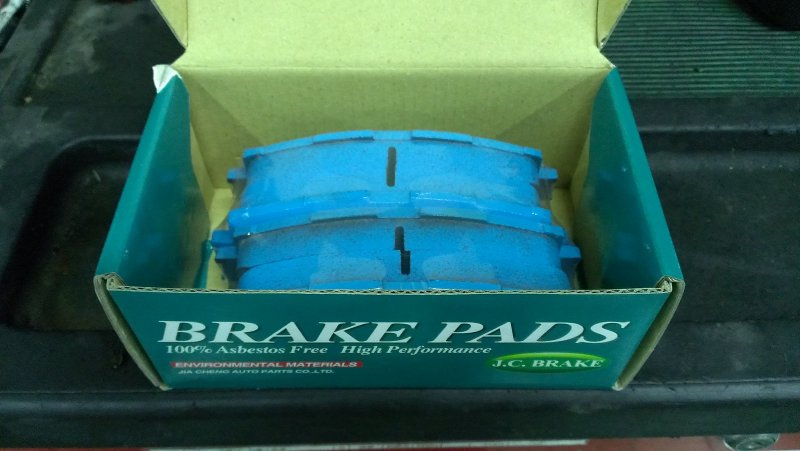

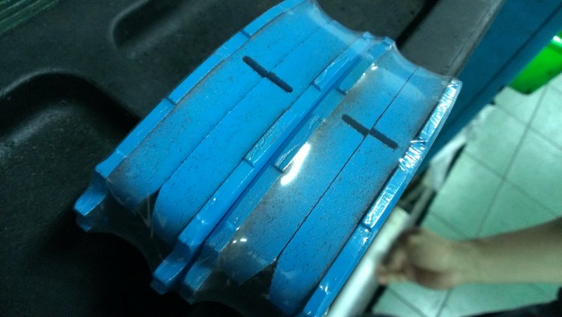

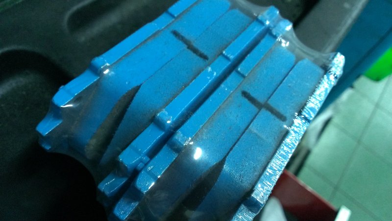

趕緊去調了一組J.C. BRAKE
Prius C專用
招牌水藍色好搭我們油電車
堪稱國產第一大廠

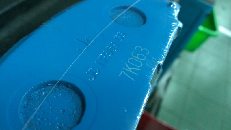

導角防異音
打標有保障
回原廠安裝工資480
原廠技師建議搭配剎車異音防止劑

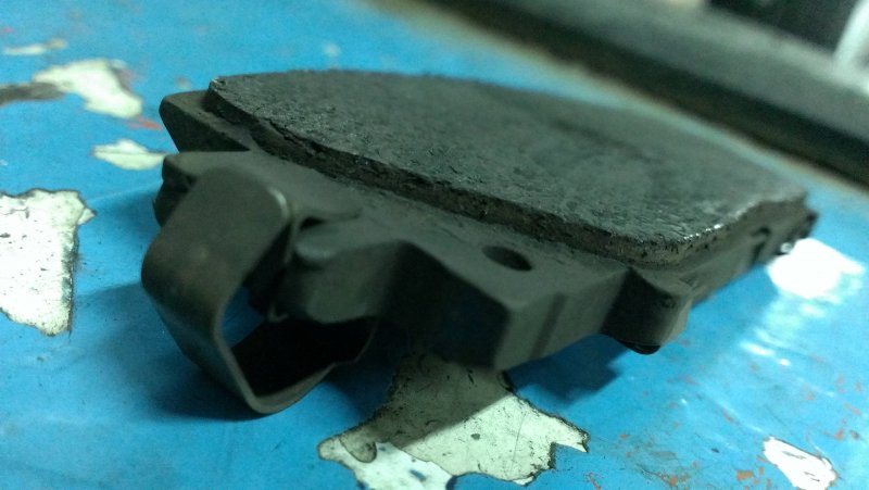

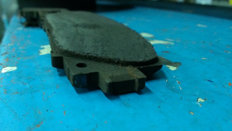

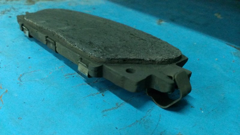

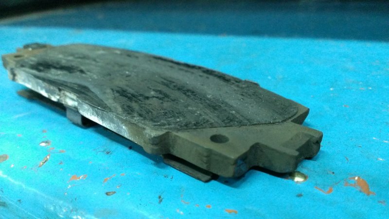

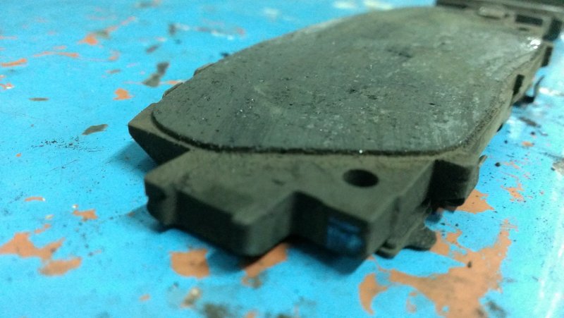

磨到一個極致的駕駛側內側來令
已經吃到一些些碟盤了
外側還剩很多

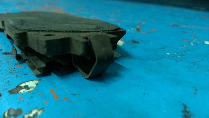

磨得並不均勻

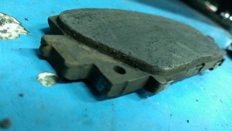

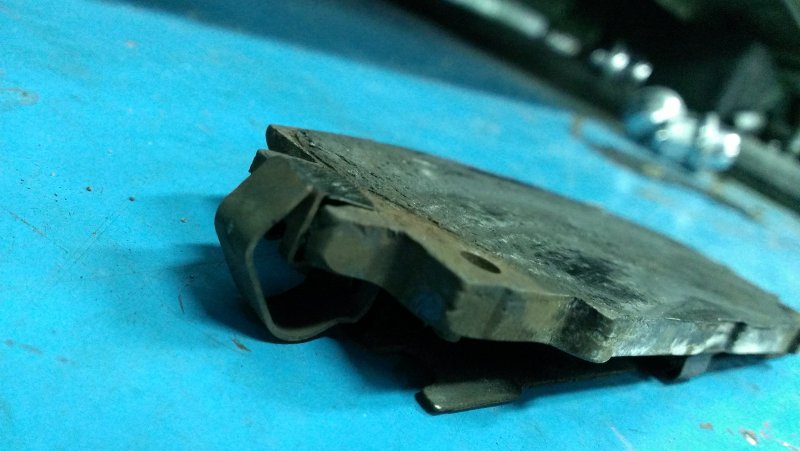

乘客側內側也幾乎沒了
但還沒吃到碟盤
外側也是比較多
但是差異沒有駕駛側那麼大
依我們的剎車系統來說
活塞是從內側壓下去
所以內側吃比較多是正常的

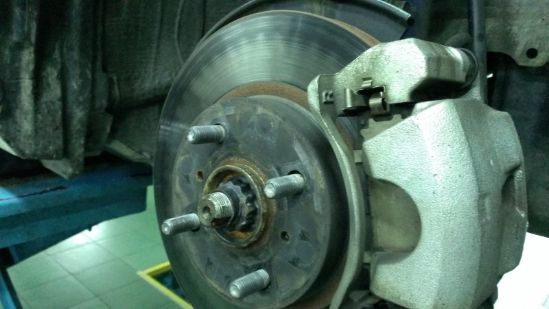

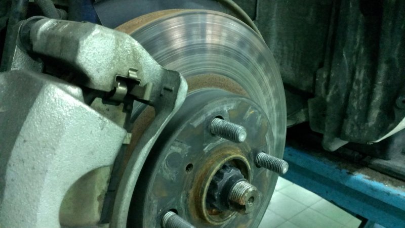

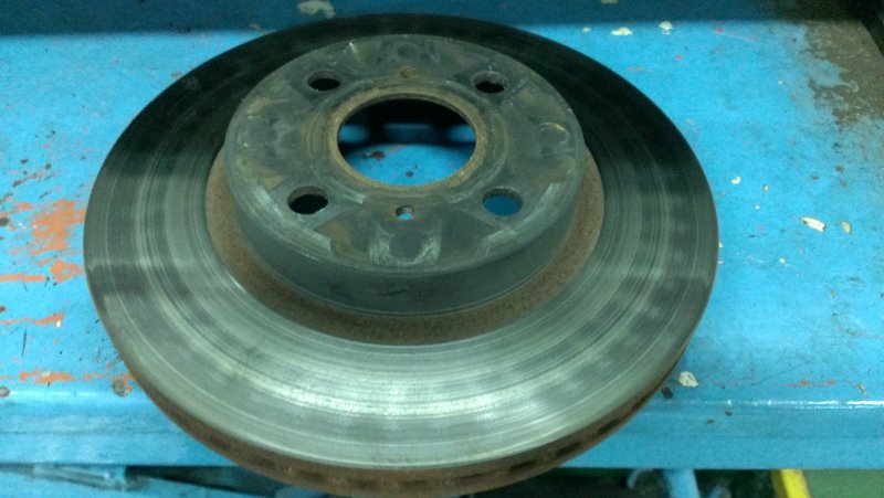

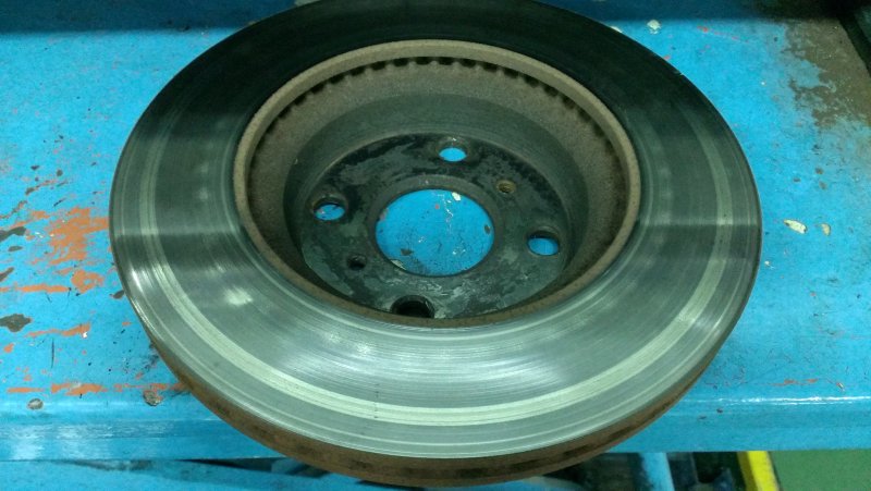

碟盤很波浪
內側吃到一些些

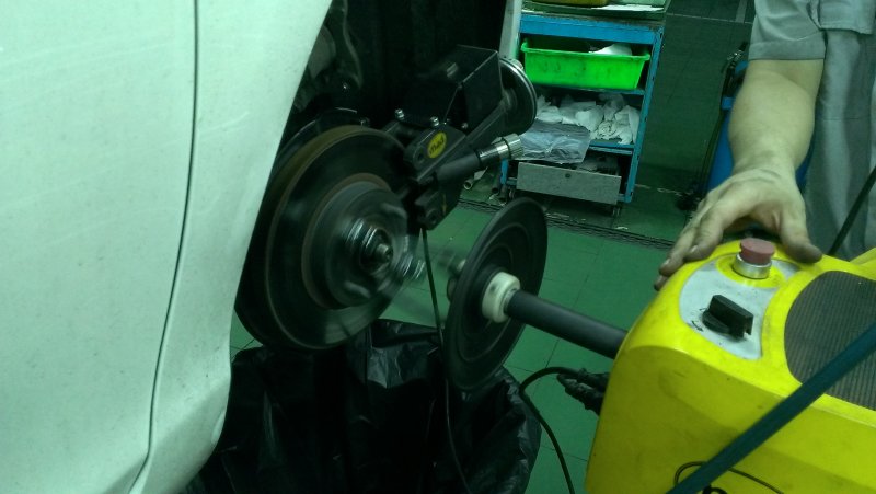

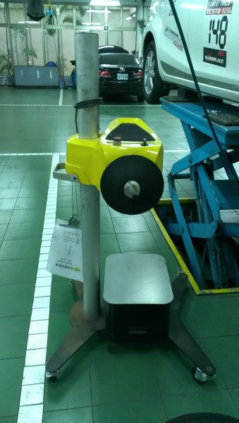

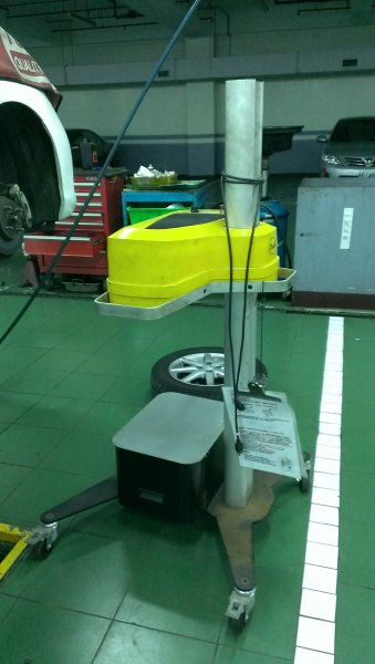

碟盤狀況不佳決定稍微車削一下

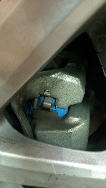

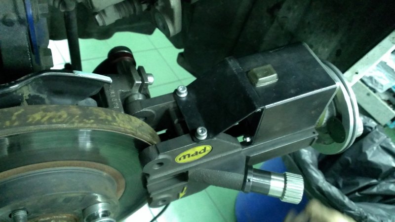

原廠竟然有這玩意
車兩邊要搞上一小時
工資要價1080元
比起換碟盤很便宜

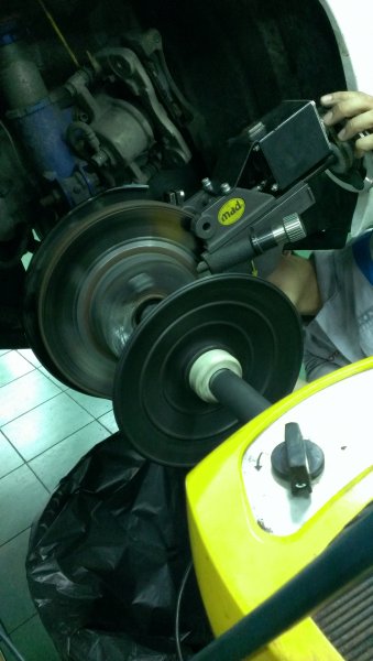

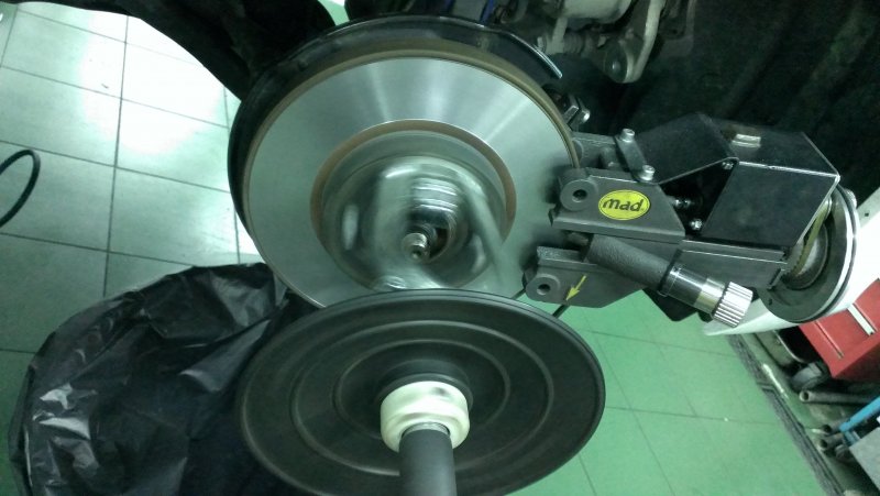

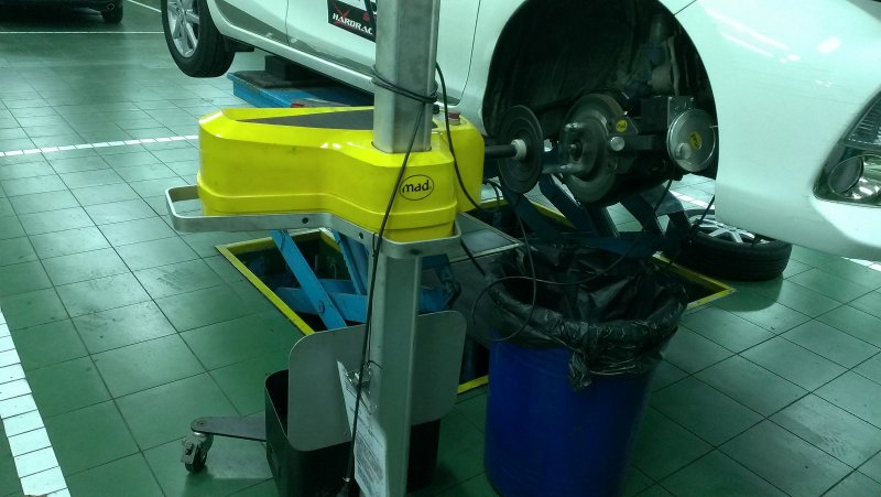

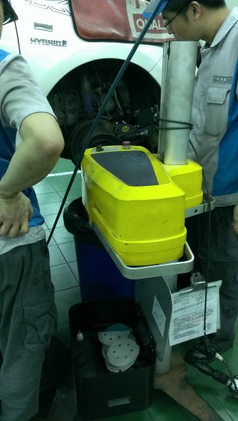

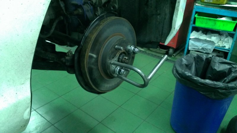

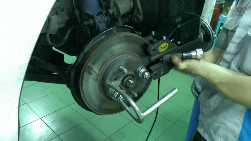

先鎖一個骨架
讓機器可以轉它
再把車削器材鎖在原本卡鉗的位置上
超酷的玩意
不用拆碟盤就可以車
尬上去開始旋轉車削
大家圍著看
中間亮的部分是車削過的
旁邊暗的部分是原本的
車完整片碟盤光亮又平整
非常低調的改裝

大開眼界,原來輪下的結構長這樣
想不到有只車削來令片的專用機呀?
我家都是用車床幫人家車削的
(我爸開汽車五級修配廠)
以前我們在家時,看到的都是已經拆解下來的來令片,所以我也不知道結構長這樣
來令片都是一級修配廠在拆的,我們五級修配廠只做較核心的引擎、汽缸蓋與曲軸為大宗
車削來令片算是點心業務
原來需要車削來令片的車主,就是像A大這樣的使用狀況呀!
感覺上了一課
