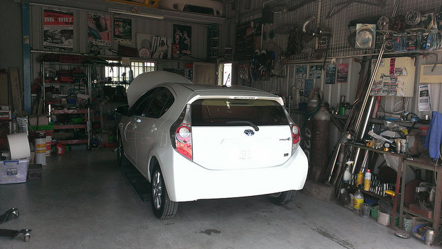

,從輪胎行左邊小路進去,立刻看到三台86,新款這台86,很帥氣阿
接下來就將小弟的小白開進企
先裝車身強化桿
再裝後下防傾桿
引擎室防傾桿散熱差不多了,最後裝

當天我比較早到,結果快裝好時,後面又來兩台小P等著要裝。
我雖然沒有跟王子多談,但看他仔細安裝以及施工的樣子,給人很強的信任感。
而且他那間改裝車場,小小的,但裡面都是賽車改裝品,加上王子本身還蠻有型的,
整個就很有賽車動漫的Fu.......可以讓人聯想到很多年輕人競速築夢的劇情 (是我想太多嗎?)
