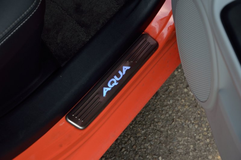

白天前門
白天前門
白天後門
白天後門
先看個白天效果,長的是前門,短的是後門
多了銀色的裝飾品,是比原來單純的漆色要稍微有點進步啦
AQUA的字樣是白色的,裡面的藍光打出來所以會有淡淡藍光
這是早上8點陽光下的亮度,如果在大中午這個藍光會跟無光時的白色幾乎一樣了

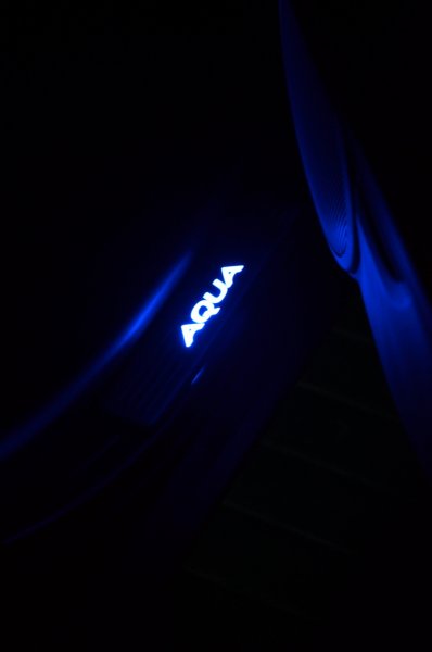

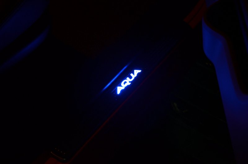

室內停車場前門
室內停車場前門
室內停車場後門
室內停車場後門
再來二張停室內停車場的效果,藍光就非常明顯了
光可以打到車門上,還蠻有滿足感的啦{:102:}

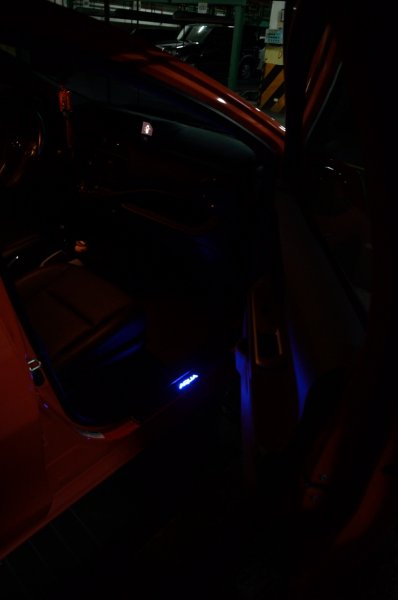

也是室內前門
也是室內前門
最後一張隨便拍個感覺
然後就是安裝上,店家表示如果要四門獨立開關才亮
因為受限於PC車門的開門感應只有一個,而那邊沒有多的線頭可以接
所以最後接到閱讀燈的線路,開一個門全部都會亮
不過因為踏板就安裝在門下邊,其實不打開也是看不到亮光的
實際使用就是跟開哪個門亮哪個是一樣的
