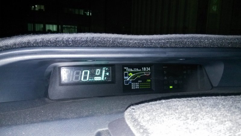

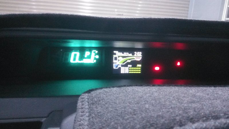

到了先拍一張使用前,
因為很多PRIUS車主都說裝完之後電池2格變6格,
所以小弟當然要來個有圖有真相啦~

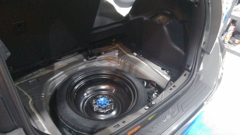

所以花了點時間在找小電池上,
因為PRIUS小電池是在後車廂,
所以依據精驗法則隊長就先把後車箱拆個精光...
但是...

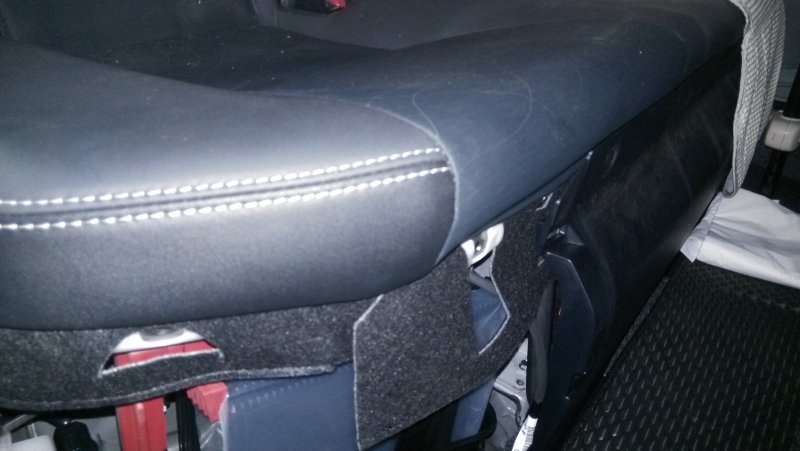

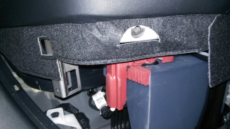

PC的小電池是在後座副駕駛側的下方啦~

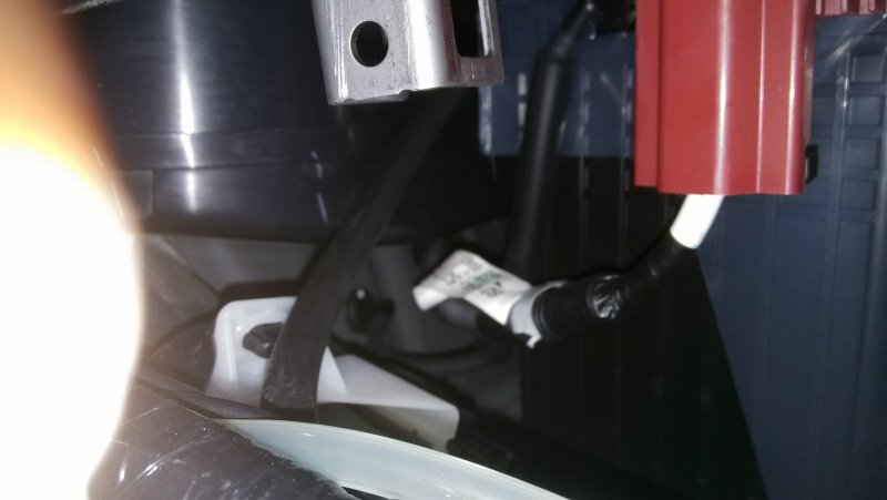

為了這個隊長還上網去GOOGLE,
結果他GOOGLE到時我也想到APPLE大有拆過...
而且重點是...其實引擎蓋上就有貼貼紙告訴你了...
再看一次,是在右後方嘿!!
仔細瞧瞧還真是隱密呀...

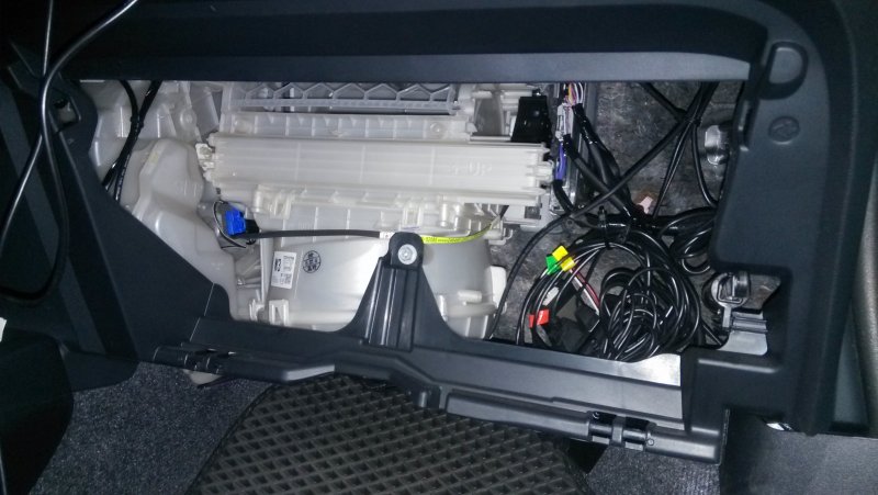

接下來為了走線就先把手套箱給拆了,
可是從這邊"凸"半天就是"凸"不出去,
果然第一次要進去都是比較困難的!
然後為了找出走線的位置隊長再次拜請了GOOGLE大神,
不過這次GOOGLE大神似乎不給聖杯呀...

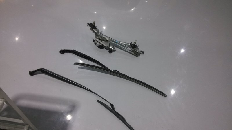

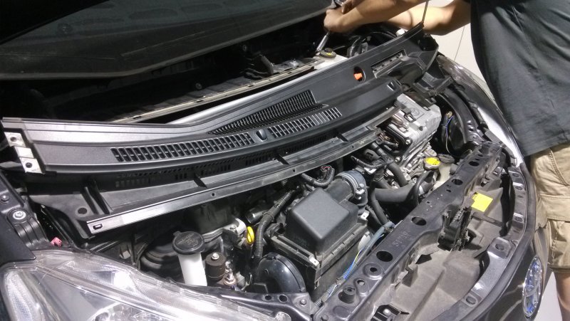

隊長看著我說"就把前面給拆了吧~"
尬的,人都殺過來頭也洗一半了也只好給它拼到底了!
所以老灰阿就這樣被支解了~>.<~
看看這滿地的殘肢...果然是拆得徹底呀!!

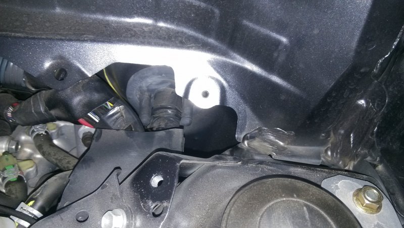

幸好手術相當成功,
終於成功找到突破點!!
傳說中的奶頭出現了~
有點難形容奶頭的位置,
簡單來說就是畫面正中央主電容的位置,
人如其名,就是個奶頭樣...

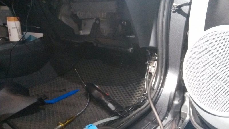

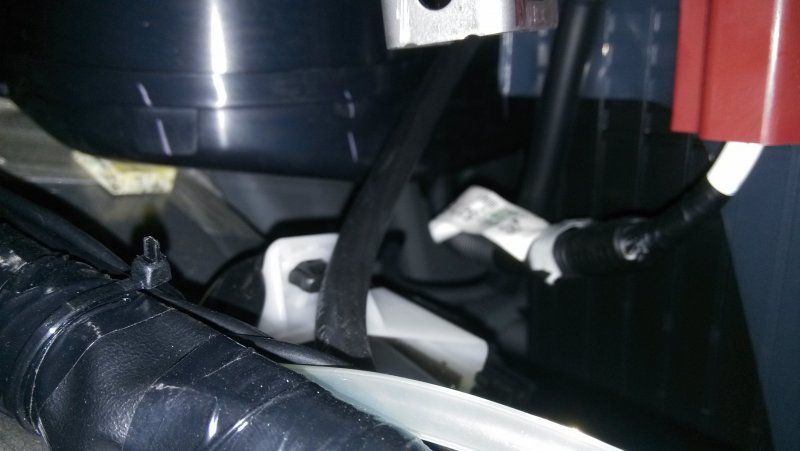

把奶頭剪下來後就可以走線啦^.<
說得簡單不過隊長也是研究很久才找到最適當的走線方式,
因為開口並不好穿線,
所以必須兩人合力靠工具才能成功把線拉過去!!
想不到手殘如我也能當小幫手<感動!!!>

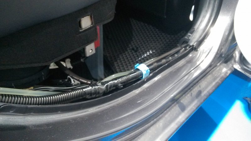

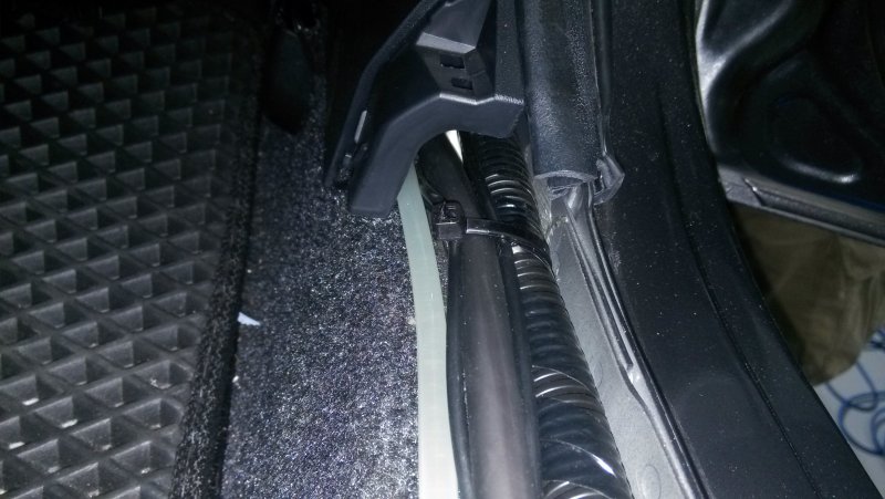

從引擎室過來後的工作就簡單一點了,
從駕駛座穿到手套箱走下方,
沿路直直駛。
駛不停~
繼續駛到後座的電池處,
腹內的走線就差不多完成了。

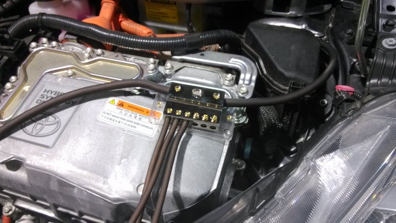

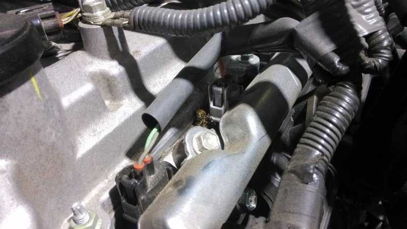

接下來就是引擎室的布線,
印象中接了引擎、大電池座、壓縮機、電腦、節氣門...等。
總之有一堆線就對了,
但是不用擔心,盒子跟線隊長都用他的巧手+巧思藏得乾乾淨淨!!!
有沒有發現這邊我很打混,
居然只用一張圖帶過,那是因為...看下去你就知道了...

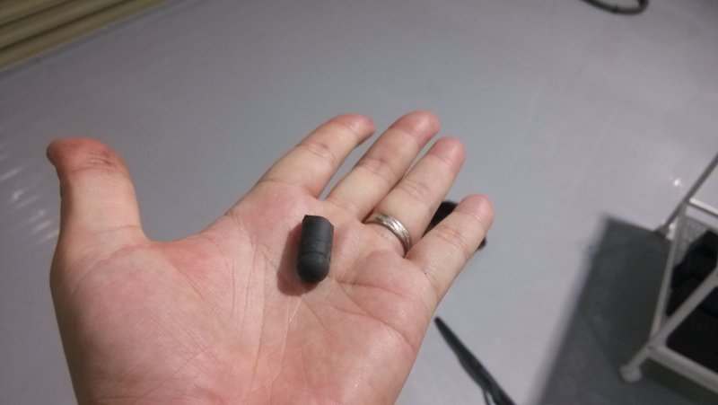

↑在拉線藏線的時候,
隊長赫然發現了一宗世紀懸案,
居然有隻蜻蜓用倒車入庫的方式跟PC合體了!!
真是嚇屬人~怎們進去的呀你...
當然這不是後來圖少的理由...
完工之後,見證奇蹟的時刻來了!!
發動...恩...還是2格...
好吧~或許是車輛系統不同使然~
不知道大家有沒有注意到這張圖的時間呢?
尬的~裝好居然已經隔天凌晨兩點了!!!
我都快睡著了,隊長精神還是很YOUNG呀!!!
