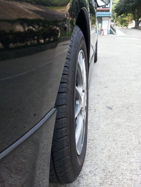

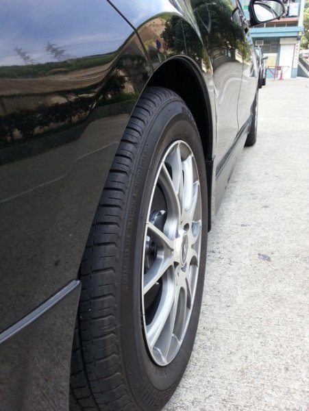

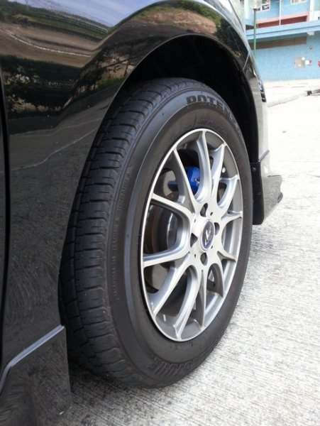

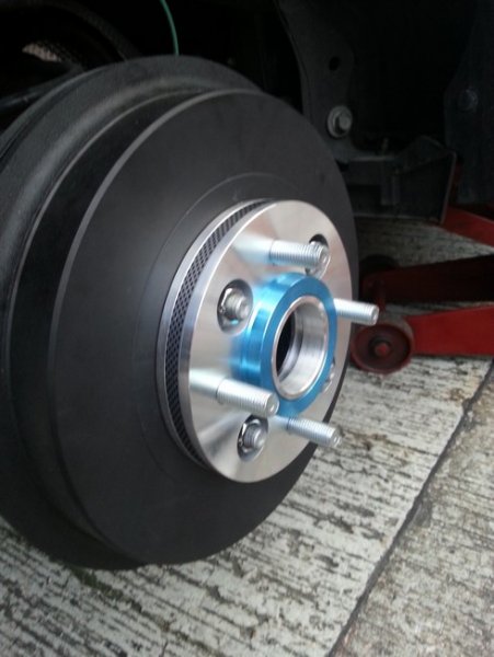

因為想外型好看些, 所以想加墊寬片, 前5mm, 後20mm
不過就重了, 所以其實浪費了這套weds輕鈴, 不過外型好了, 可以試試用, 因為不喜歡時可以拆下
原本沒加墊寬片
前:
後:

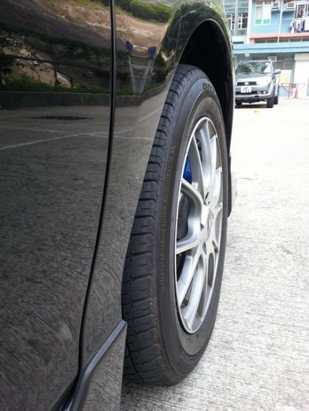

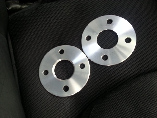

開始加墊寬片:

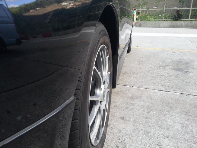

前:
加了前5mm 墊寬片:

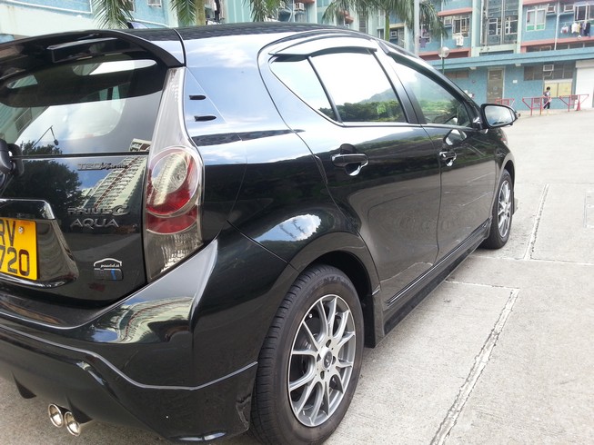

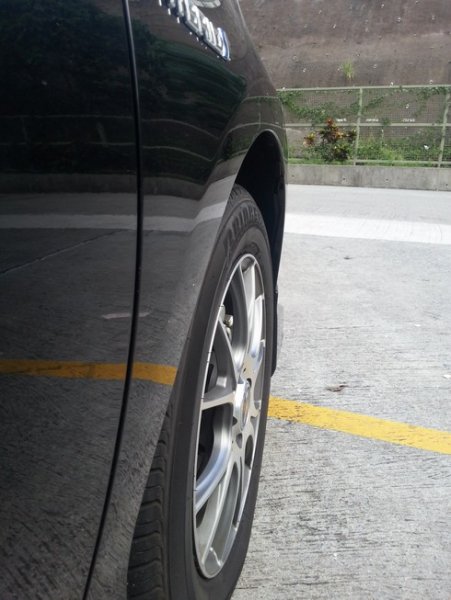

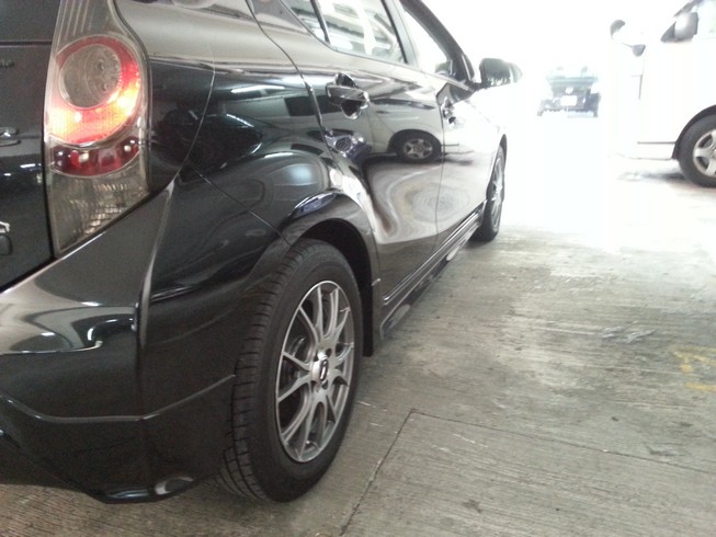

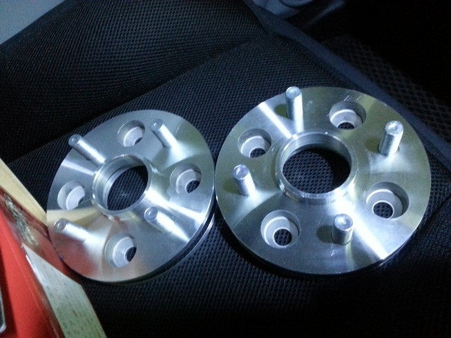

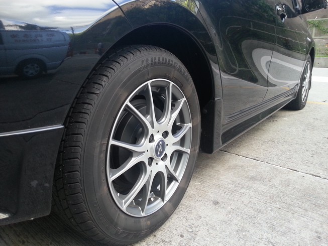

後:
加了後20mm 墊寬片:
好看了, 但應該耗油會多了些

請問香港大 現在還有裝spacer嗎?
原廠的後輪比前輪 更凹進葉子板,
想知道 你改貼齊後的感覺如何?
※ 網路資料:
一、加寬輪距 對轉向跟行車穩定 有加分
       對車子不好的影響 則是增加懸吊系統負擔容易老化,
       方向機負擔也會加重…
二、一般FF車款都有著轉向不足之特性
     原廠也常設定輪距在F>R來減緩此現象…

atek945 發表於 2015-7-28 18:42
請問香港大 現在還有裝spacer嗎?
原廠的後輪比前輪 更凹進葉子板,
只是美觀了, 沒什麼其他感覺, 始終只是向外移5-20mm... 感覺不會有那麼大分別吧

如樓主所言,無論是否換輪圈,若要貼齊葉子板,
必需 前輪「墊寬5mm」,後輪「轉接器20mm」。
問題一、前輪墊寬5mm,需要加長螺絲嗎?答案:民間廠商說不用
這款SPR含中心軸的墊寬器,似乎是不錯的選擇
http://goods.ruten.com.tw/item/show?21536539443229
問題二、PC輪框 中心孔的規格是多少?答案:54.1
{:019:}
