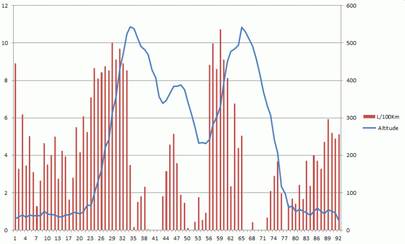

從羅東經過北宜跑回台北,用 OBD 記錄一下,
柱狀是油耗,單位為 L/100km(為何不用 km/L?因為裡面有些路段根本沒噴油,用 km/L 會有除以0的錯誤)
橫軸是出發回台北的里程數,以 1km 為單位統計用油量
藍色線是海拔高度,可以看到爬坡與下坡油耗顯著不同(廢話)

高度也是用 OBD 紀錄的嗎?

那部分是 GPS 資訊... ^^

就平常心別想太多,如果常跑短程,整桶油耗醜是正常的
