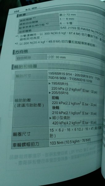

手冊是說冷胎壓喔!
晚點回家再拍給大家看∼
熱胎壓根本沒有標準可言
怎樣叫做熱胎壓?
市區行駛,高速行駛,山道行駛還是賽道行駛?
速度要多快?持續要多久?
地面溫度10,20,30,40還是50度?
如果他市區慢慢開十分鐘
你給他打35就太硬了
等他開長途高速可能會超過40psi
如果他剛用110km/hr開了110km
你給他打35就太軟了
等輪胎冷下來可能不到30psi
還是冷胎壓才能有個標準
反正我車子放在那是33psi
正常人怎麼開也不會超過40psi
PS
跑賽道的話
冷胎壓不到30psi
跑個幾圈有可能會超過40psi
我們在調整胎壓還是以冷胎壓為準

bmw5828 發表於 2013-10-30 07:53
我查到資料是量熱胎壓
第一 因為如果量冷胎壓 行駛後會上升 假如定38PSI 熱胎後有可能到40PSI 超過預設 ...
一時找不到Prius C的手冊
先看2014 Altis的吧~
 楼主| 发表于 2013-10-30 20:05 | 显示全部楼层
那原廠胎最大40psi  就是冷胎壓最大40psi?  跑快以後會跑到45psi  這樣也在正常使用範圍?
