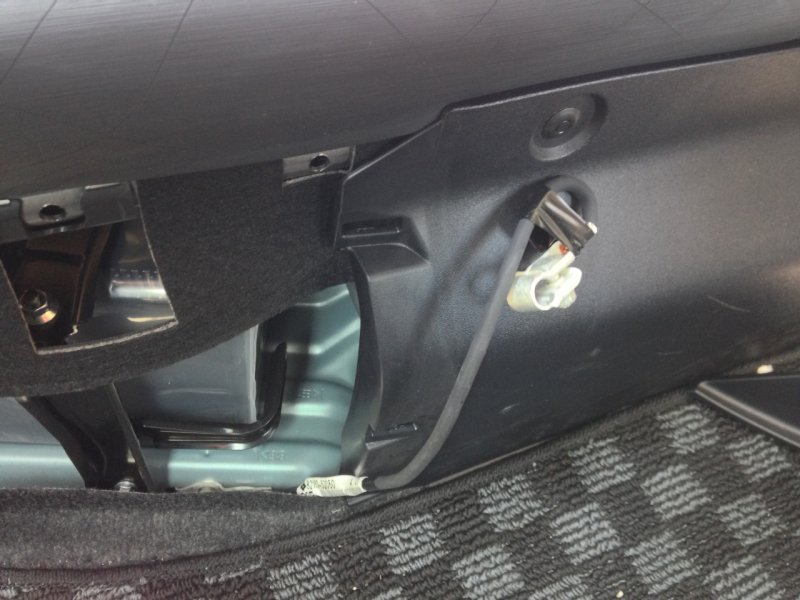

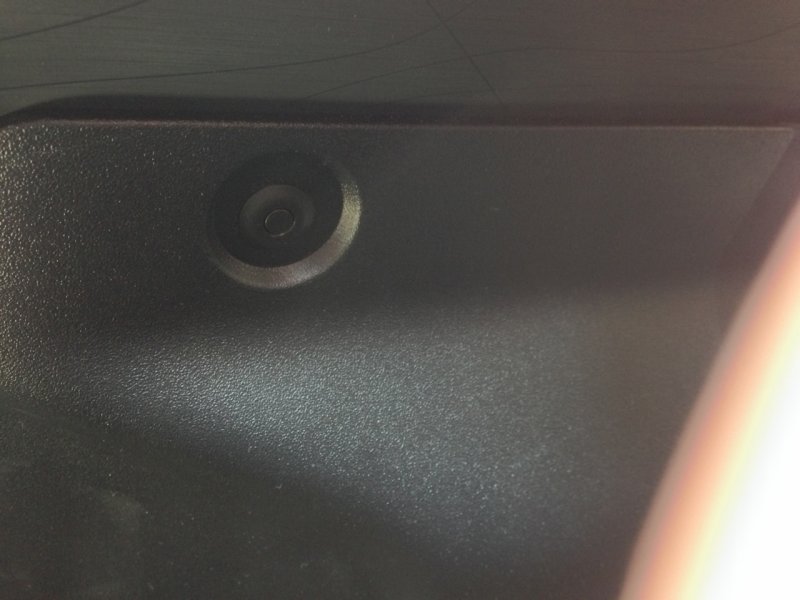

先將12v電池負極甩掉以免air bag誤爆:

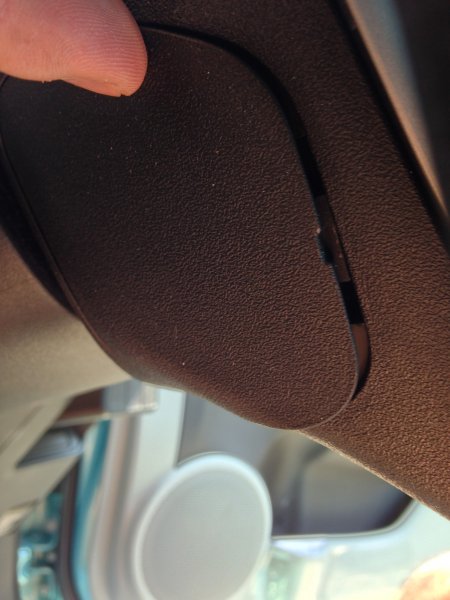

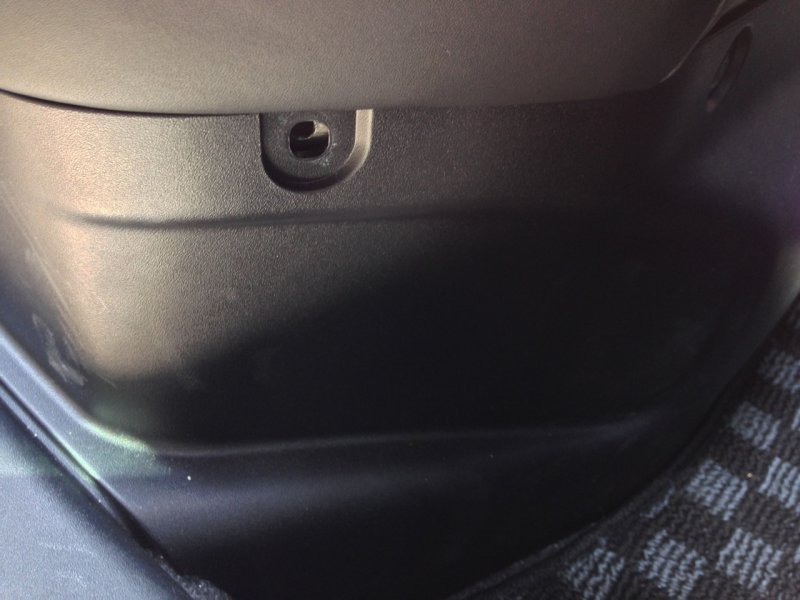

在乘客座下打開蓋子
膠釘子中間有個小圓形, 就把它按下, 釘子就可取出
掀開那塊布裝的東西就會看到負極, 用10MM spanner就可扭開

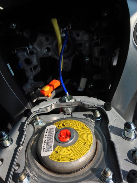

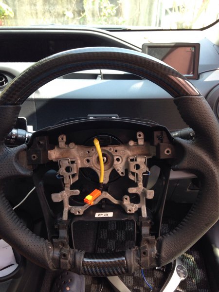

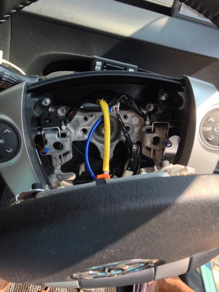

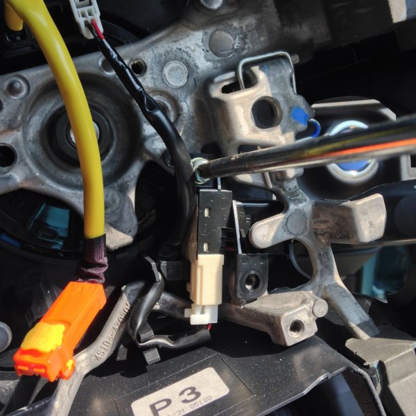

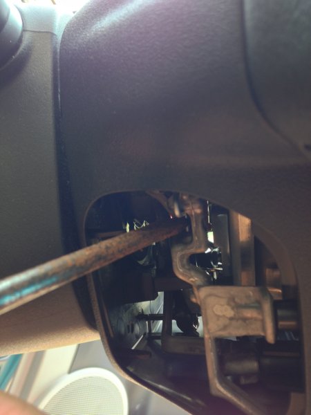

從方向盤兩側的小蓋的凹處板開 (左右一樣):
用一字起子將金屬條按下(推入)(左右一樣)
輕輕就可拉出air bag
橙色的扣上有個黃色的小鎖, 用小一字起子將它拗起就可把整個橙色扣拆除
幼藍色線有個小金屬扣, 手指按它就可解開

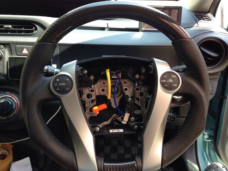

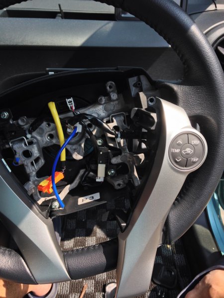

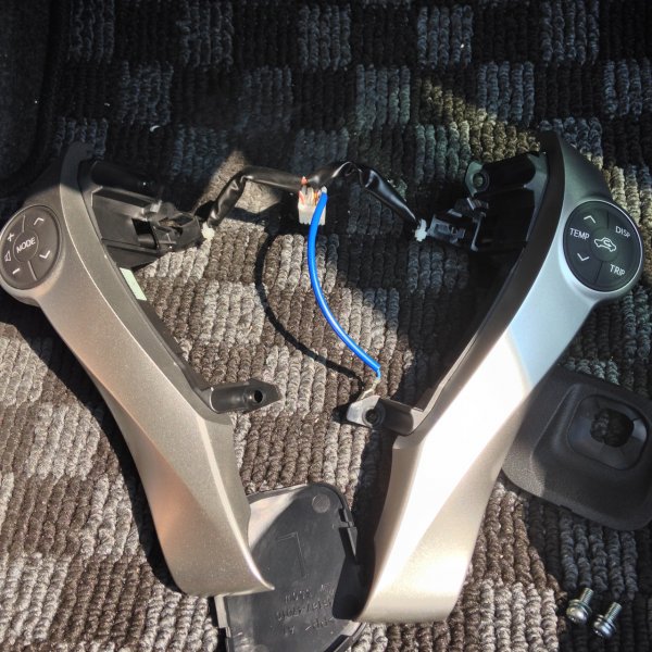

再來兩邊的方向盤遙控, 兩邊各兩粒螺絲, 鬆開後慢慢把整個遙控拉出來
兩邊一樣, 還有中間的白色接頭
左右整組遙控
再來是定速竿, 都只是兩粒螺絲及一個白色接頭, 沒困難的
如下

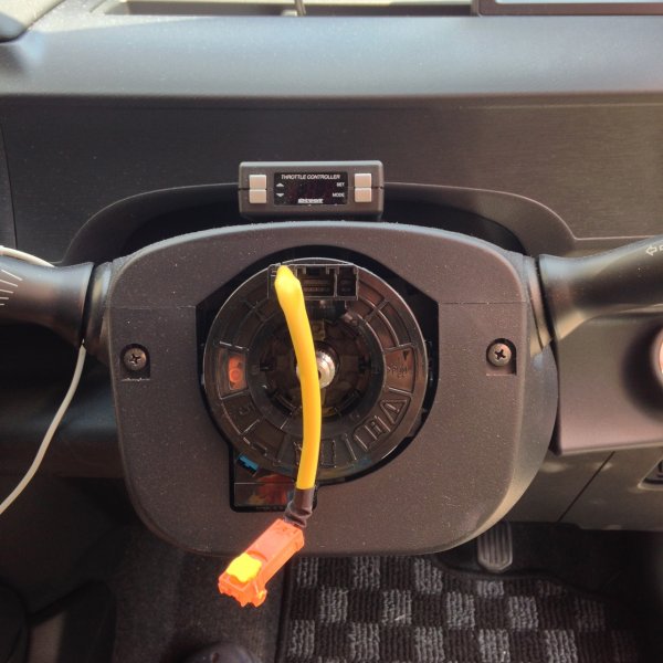

接著就是中間的19mm 大螺絲, 鬆開後, 整個方向盤就可退出來了

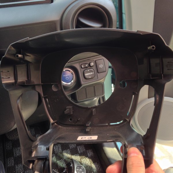

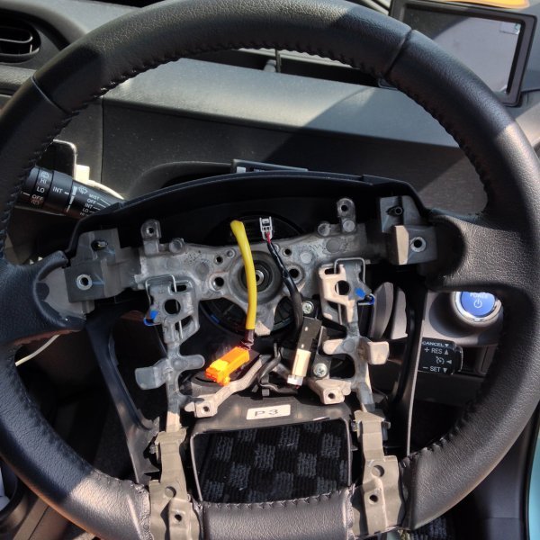

先將原方向盤下面的底蓋拆出來(只是四個小扣子, 很容易就拆下來了)

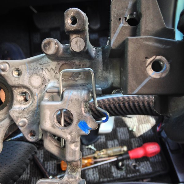

最後是固定air bag 的兩條小鐵枝, 就是一開始用一字起子按下的那兩條~
將外側彎曲的位置向外拉, 再將它轉上來就可輕易取出
另一邊就以相反方向取出

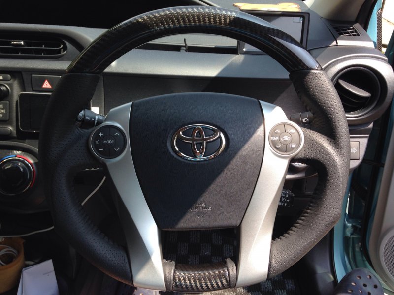

將底蓋及小鐵枝裝好在新方向盤後就可將新方向盤套上
其他東西就依反向裝回原位就可~
完成 !!!

 楼主| 发表于 2013-10-10 12:42 | 显示全部楼层
來補一張小鐵枝的拆除步驟圖, 加了剪頭指示, 應該較易理解:
{:072:}
