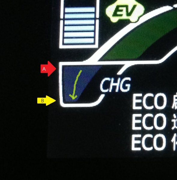

請問大大們
當PC回收時的電量大小是怎樣判斷的?  是A 位置為回充量最大,還是B ?
因為如果可以的話,在下坡路段會盡量保持那個位置,來快速回收。
PC
PC
发表于 2013-11-6 11:47 | 显示全部楼层
我的經驗法則啦 無根據喔
僅供參考
應該是A-B的中間
B的話 制動力太強 造成動能降低很快
雖然回收電量比較大 應該是 但是 動能也因為這樣降低很快
如果下坡路段 建議不要踩到B部位 而是兩者之間的調整
配合速度動力上的控制 保留慣性滑動
发表于 2013-11-6 11:50 | 显示全部楼层
我自己開起來的感覺,應該是 B 處回收的能量為最大。

发表于 2013-11-6 12:49 | 显示全部楼层
CHG踩到底(B處)時回充電流最大(近100安培)
若是要求回收效率的話,還是不要踩太兇
因為電流越大時發熱量越大,發熱量越大表示損耗越多

发表于 2013-11-6 13:51 | 显示全部楼层
當然是B....
 楼主| 发表于 2013-11-6 13:59 | 显示全部楼层
本帖最後由 PChao 於 2013-11-6 14:02 編輯
Arnold777 發表於 2013-11-6 13:51
當然是B....
會有懷疑是因為CHG量表是倒梯型,
A處最寬,B處最窄,回充時圖型的顯示
實在讓我很疑惑…
