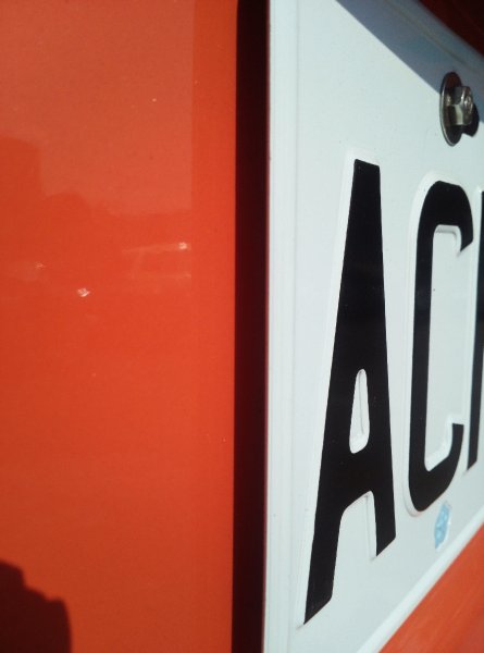

最近與車友閒聊我們有點落漆的「尾門關門聲」,
還沒研究出膠條粗細,是用塞的、還是貼的…?
卻意外發現…幾台車的車牌在關門時會和尾門KISS,
KISS出更落漆的聲響!這怎麼可以呢?
也和我們台中唯二的小橘(宗哲),在line中討論到
他除了正嘗試用D型膠條,用"貼"的…企圖改善尾門關門聲
http://goods.ruten.com.tw/item/show?21305213782318
也用"非正典"的方式,消除車牌的碰撞聲…(雖然大家平常都假裝聽不見)
這個方式就是家家戶戶都有的…滑鼠墊!!!真的是太有才了~
像以下這個產品,網拍到處可見,但台灣卻沒看到過…
http://product.dangdang.com/1044419721.html
難道對岸的車都已將此物列為「必選備」?

關尾門時,車牌與車身撞擊發出的聲音真的很掉漆,考慮要塞東西進去...

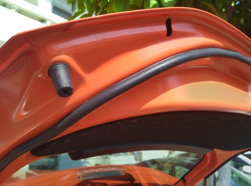

一直以來就覺得PC的尾門關閉的聲音缺乏質感,尤其四門的關門聲都算好聽相對之下更不滿
只是因為這是小事情所以不處理也沒太大分別,剛好最近因為跟他車比較之下覺得頗掉漆所以才想試著玩看看
經過簡單的觸診之後,發現尾門放置車牌處的板金相當薄
用指關節輕敲就有金屬震動碰撞的聲音,認為該處板金是跟後檔玻璃及車牌碰撞造成的拍拍聲
這點在拔除車牌後也確認確實有影響
其次就是車門下緣的膠條密封效果不佳,緩衝不足,由車內用手指輕輕戳就會推開一個洞
在試驗性質下,先以手邊多餘的廢料來試著改善看看

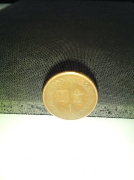

厚度6mm的「滑鼠墊」,材質是PU,剪裁所需後以雙面膠貼在車牌的四周跟中間
為了美觀不貼的太靠近車牌邊緣
以原螺絲重新鎖上車牌,可以看得出來中間已經由PU墊墊高了
到這邊關門測試,會發現已經小有改善了

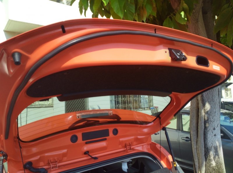

隔音膠條部分,我是購買中空小D型的隔音條(我買2米長,1米40元)
針對尾門下端黏貼補強,配合原膠條的位置貼成一個ㄇ字形
重點在這個彎角往車門下緣的部分
黏貼完成後,關門不會受到影響,但是聲音確實更緊實些了
由車內以手指去戳膠條也不容易被推開
不過如果想聽到很厚實的關門聲,還是力有未逮
結論:有改善,但有限度,便宜好施工,爽度尚可
