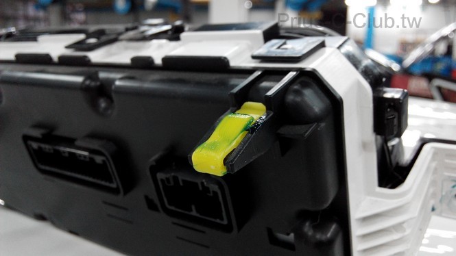

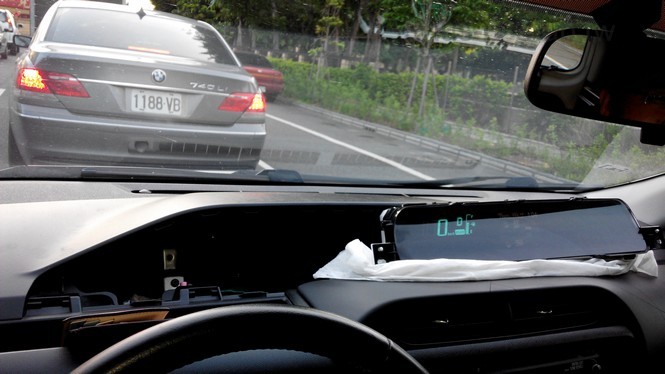

儀錶總是有些小聲音
其實它很小
但是認識我的應該都知道
我開車是不聽音樂的
所以任何微小聲音我都會注意到
早先是在很高溫的時候會有答答聲
後來入冬這聲音就消失了
今年夏天也沒出現過
最近則是會有不常出現的答答聲
每次回原廠都試不出來

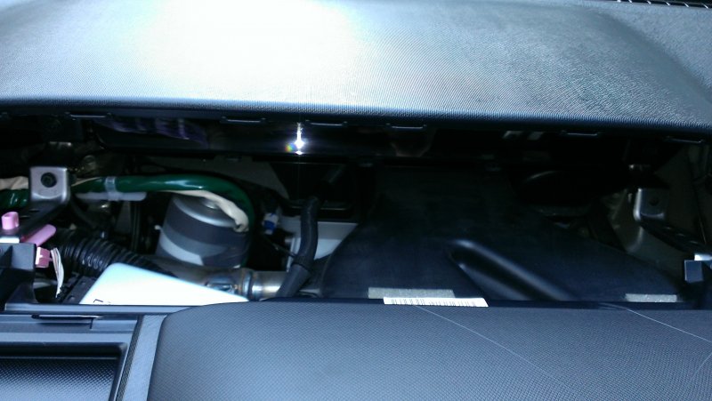

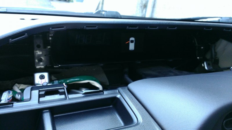

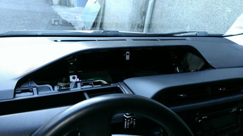

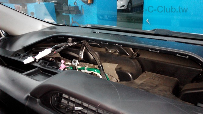

索性直接把儀錶飾板拆了
我自己仔細聽看看是哪來的

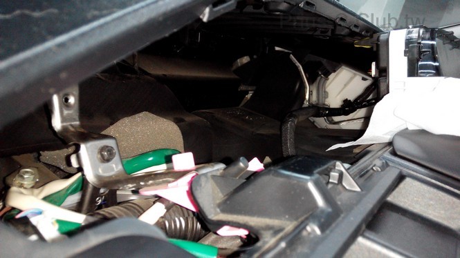

現在終於抓到了
聲音來自固定儀錶的兩顆螺絲底座
一直到5/31
我終於有空回廠處理這個問題
南嘉義所的神級技師"阿貴"
先跟我去試車
確認異音來源

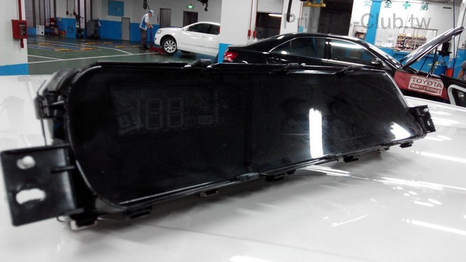

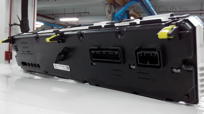

然後回廠幫我把儀錶拆下

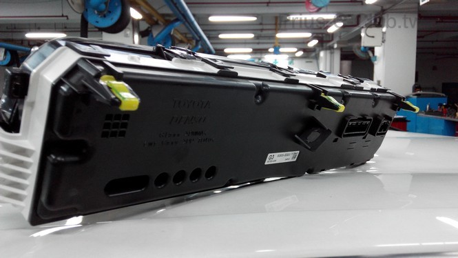

看來看去覺得應該是儀錶卡榫的聲音
所以就把移錶放旁邊再去試車
果真沒聲音了

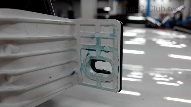

接著回廠將儀錶後方三個卡榫跟鎖點
都塗上黃油
再將儀錶裝回
開回家確定試個幾天
確定再也沒有聲音
才要將面板裝回
目前為止
沒有聲音出現了!

 楼主| 发表于 2013-11-29 20:32 | 显示全部楼层

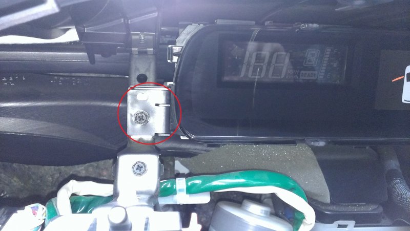

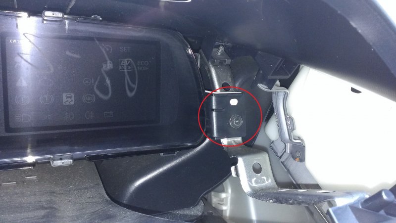

先前是把螺絲再逼緊一點
但是無效
我今天把螺絲放鬆
然後用滴管灌矽油進去接觸面
最後再鎖緊
因為異音發生原因類似車門膠條
所以就試試看類似的方法
再繼續路測看看有無改善囉~
