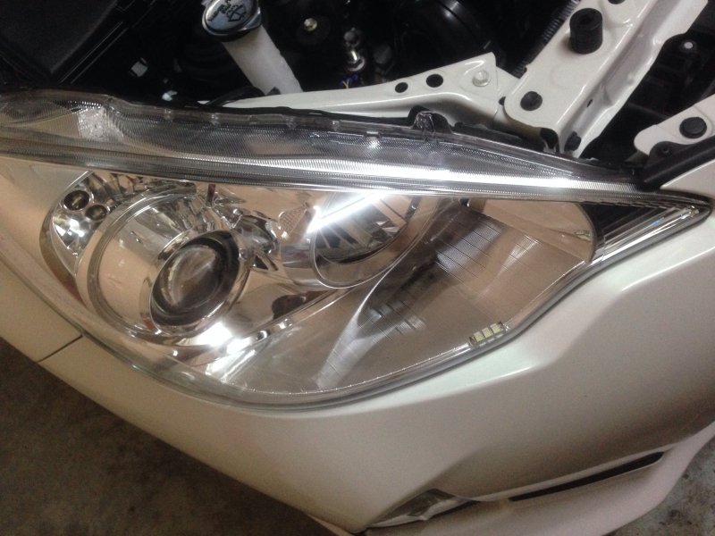

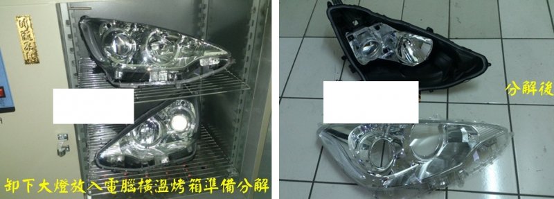

本帖最後由 Arnold777 於 2013-12-8 20:41 編輯
這個要進烤箱了.....
恆溫加熱  大燈膠軟化   大燈分解.....
ps. 如果有考慮要分解,,,,乾脆就順便燻黑吧...
還有..LED小燈品質要慎選... 我之前也跟你用一樣的小燈....
用8個月了  發現塑膠的地方會脆化...還好即時更換....
 楼主| 发表于 2013-12-8 21:22 | 显示全部楼层
Arnold777 發表於 2013-12-8 20:33
這個要進烤箱了.....
好浩大的功程咧!我只想把大灯拆下来后,就掉转大灯把小灯倒出来而已。谢谢大大的建议

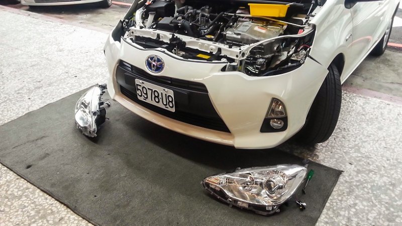

发表于 2013-12-8 23:51 | 显示全部楼层
Title: LIGHTING (EXT): HEADLIGHT ASSEMBLY: REMOVAL; 2013 MY Prius C [12/2012 -        ]
REMOVALHINT:
  • Use the same procedure for the RH and LH sides.
  • The procedure described below is for the LH side.
1. REMOVE FRONT BUMPER ASSEMBLY
    拆前保桿  http://prius-c-club.com/forum.php?mod=viewthread&tid=7338
2. REMOVE HEADLIGHT ASSEMBLY
(a) Remove the bolt and 2 screws.
Text in Illustration
*1
Bolt
*2
Screw
(b) Disengage the 2 clamps.
(c) Disconnect each connector and remove the headlight assembly.
发表于 2013-12-8 23:55 | 显示全部楼层
要拆前保桿, 工不小...
祝好運!
发表于 2013-12-9 00:43 | 显示全部楼层
拆大燈 不一定要整個保桿拆掉....
保桿拆半套就可以了.... 引擎蓋打開...塑膠插銷拿起來...從左右兩邊輪拱那邊剝開保桿   保桿就會掉一半了...
