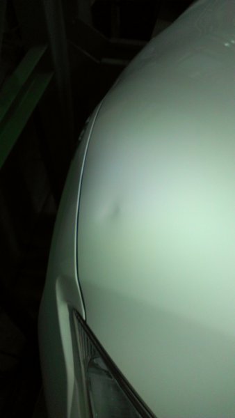

IMAG1883.jpg 車頭多了一個大酒窩{:015:}
原廠說沒救要鈑烤了,
原因是....
開快0.1秒個擋風玻璃可能就掰了,而慢0.5秒就沒事,到底算幸運還是不幸XD
無論兇手是路燈還是貨車,
托他的福第一次嘗試了凹痕修復。
引擎蓋凹痕修復有時要碰運氣,
這次剛好有著力點可以施工。
大概回復了九成,遇到大車還是閃遠一點好。

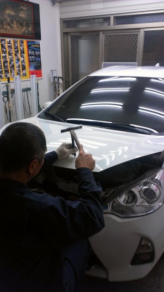

我是在中壢正昌做的,到那裡才被師傅發現不只一處凹陷。
利用特殊工具從鈑金開口進去施工,
慢慢把凹痕頂或敲回來。
師父的經驗老道而且很客氣,看他們的白板排得滿滿的,
建議先預約,價格在他們的blog都有公佈。
沒有直角的凹痕處理的效果會比較好,否則強光下還是看得出來。
底漆要沒有傷到比較適合作這種,另外非側面部位因為鈑金不只一層,不一定可以施工,可以傳照片去評估看看。
假設不幸遇到這種情形,且金油層有受損時,
處理的先後順序為先處理凹痕再處理漆面,
若先拋光受損金油層,會造成金油層變薄,
使凹痕修復時因擔心破壞金油層而減少可回復的程度。

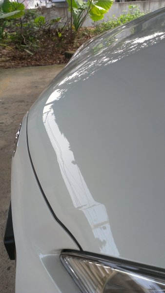

 楼主| 发表于 2013-12-27 10:30 | 显示全部楼层
Cheese 發表於 2013-12-27 09:03
分享一下施工後照片來比較一下吧~
完工後:
大概只能從漆面受損處找到原來的凹痕在哪。
发表于 2013-12-27 14:45 | 显示全部楼层
好神奇~~~看不太出來耶~
