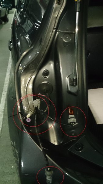

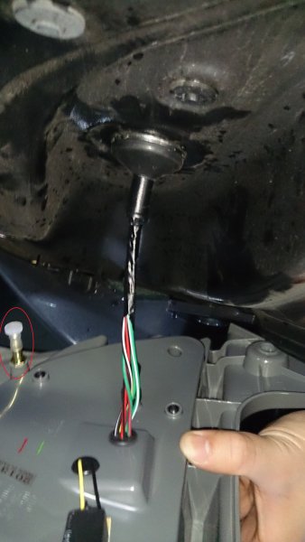

步驟一, 後燈的部份兩顆螺絲以及行李箱內部有一顆螺絲拿下來,把燈座拆下
步驟二, 把後燈座上面的燈全部都跟原廠燈座分離,留下四條線連一條主線

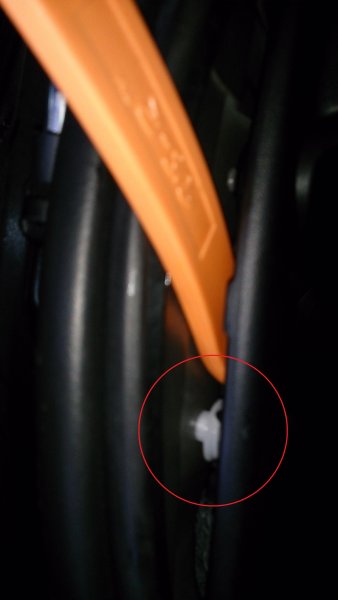

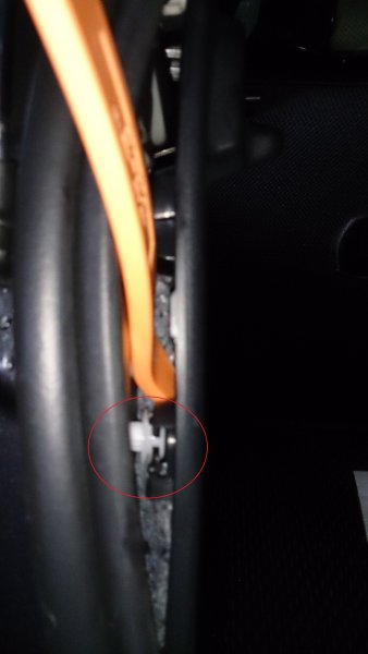

步驟三, 從行李箱內部那一顆螺絲出來那個方向用一隻一字起來慢慢挖一下,讓塑膠扣子(卡榫)脫離

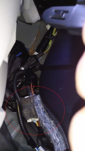

步驟四, 要拉開一個縫可以讓手進去找線頭拔開,此時最需要纖細的巧手{:088:}

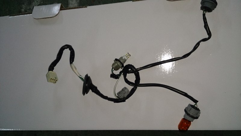

步驟五, 原廠四條線連一條主線的拉出來,就可以跟原廠燈一起收起來了
步驟六, 再來就是把新燈的線放進去,新燈上面有用矽膠套套著,要拔掉,
黑色防水塞塞好,再來就是把那片板子壓回去,把三顆螺絲鎖回去就完成

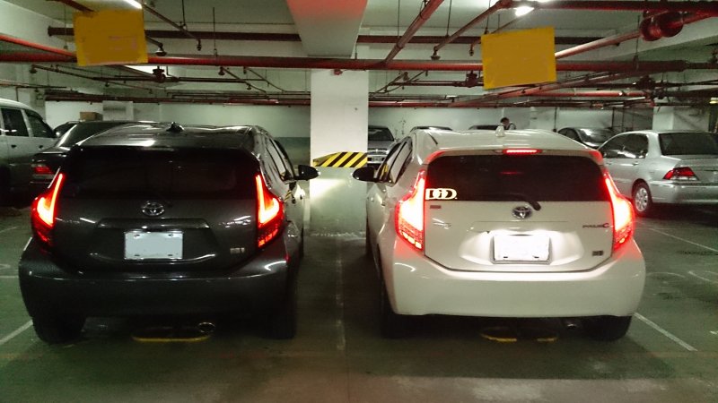

從此...燻黑灰跟透明白都過著前前後後閃亮亮的生活了!
參考文獻:
自已選一組吧,日本有實裝車嘍!
[PMOD] JDM LED 尾燈
優點:
1. 全台唯一的透明色還是比燻黑色亮很多,  透明色亮到手機拍照拍不大起來..
2. 背面亮燈後很有質感, 我給他90分!
3. 左右兩邊都有倒車燈
缺點:
1. 沒有後霧燈了
2. 側面的間隙(GAP)太大
3. 後面上方的間隙(GAP)太大
4. 側面還是原廠的電鍍面好看
