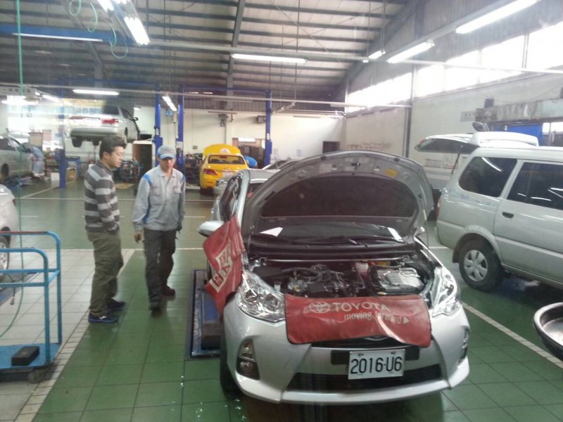

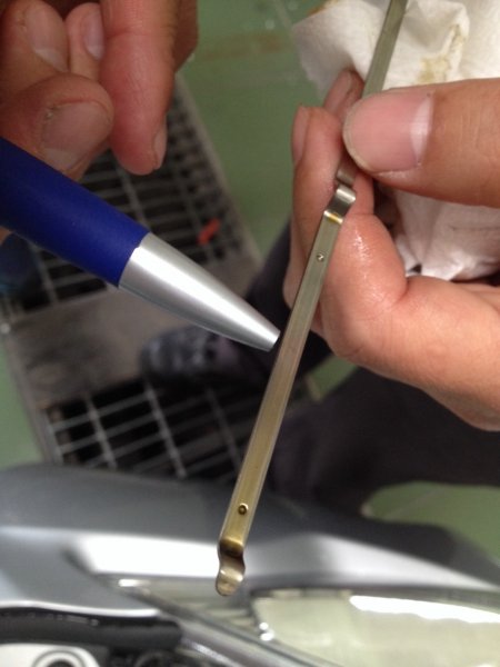

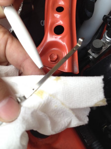

當然,這次也有特別的創舉:兩人合加7罐機油(1000ml*7)
這樣除了可以省不少錢,還可以避免油耗過多…怎麼說呢
這得感謝阿源,雖然我覺得他有點龜毛,我們都知道:說明書有說上限3.7L
只要不要加到4L即可。但他竟然查到下限是2.3L,意思是中間值3以上ok
(理論上3.3-3.5L是安全的,但因為3.3不好倒油,所以3.5是最實際的作法)
還好若凡在線上有告知,別顧著在休息室聊天,要去看車有沒有被動手腳啊…
果不其然,潭子廠的技師也跟其他廠一樣,我千交代萬交代,7罐加兩台車喔!
他第一台就加四罐下去…馬上就超過上限,相信很多車都被他這樣…強行加機油
(而超過上限3.7L是會耗油的,這點內行都知道,阿源也感覺明顯下降2-3km/L)
這段不想再提,也不怪技師,他後來有抽一點起來,讓兩車都在標準以上…但確定
如果兩台少加一罐,又可省油、又可省錢的話,未來十年全國數千數萬台PC,
不知道可以省下多少汽油錢、機油錢,也對這個地球做出一點貢獻啊!
(少加一罐,約250-500元左右,足夠支付這次的餐點費用的…)
