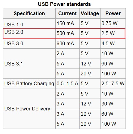

WIKI 對 USB 2.0 的敘述
PRIUS C 看起來是  USB 2.0, ptexnai大是對的, 只有500MA 而已...
