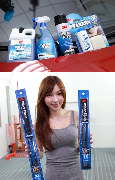

3M在了解駕駛朋友需求之後,針對攸關行車安全與駕駛視線的前擋風玻璃,規劃研發了全系列的產品。從前擋風玻璃的輕度清潔到重度油膜拔除,包括特級濃縮雨刷精、汽車玻璃清潔劑、玻璃油膜去汙劑、前擋油膜拔除劑等各種產品以外,另外當然還有各式雨刷選擇,包含長效型雨刷、高效能雨刷等硬骨與軟骨多種類型的雨刷產品,針對無論是歐系車款或日系車款,提供車主最適合愛車的選擇。

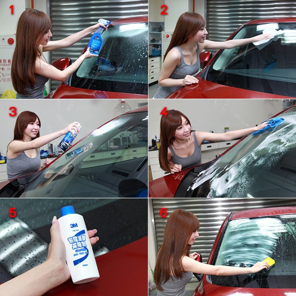

立刻動手DIY,前擋清潔保養步驟

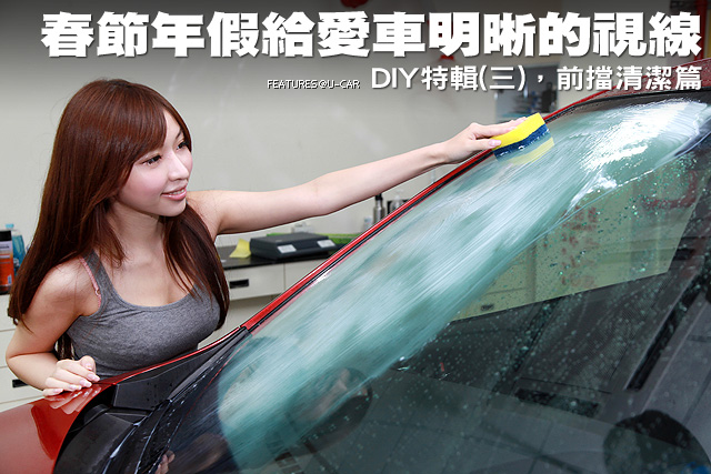

汽車前擋風玻璃的清潔保養,主要步驟就是:1.清洗前擋風玻璃2.進行油膜清除作業3.更換雨刷這3道手續。除此之外,關於油膜清除作業,一般可選在為愛車進行外觀清潔洗車的時候一起進行,或者是每次使用雨刷時發現譬如雨刷跳動、殘留水痕、雨刷異音等現象的時候,再次加強油膜去除作業。
  • 前擋DIY保養重點整理:
  • 1.前擋清潔步驟:清洗前擋風玻璃→去除油膜作業→檢查雨刷狀況並更換。
  • 2.拔除油膜時機:每個月1次;發現雨刷跳動、殘留水痕、雨刷異音的時候。
  • 3.更換雨刷時機:每3個月檢查1次,每半年進行更換;發現雨刷跳動、殘留水痕、雨刷異音,並確認前擋清除油膜後並無效果時。

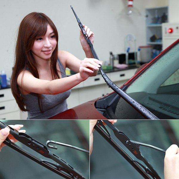

  • 4.更換雨刷步驟:拆解:拉起雨刷臂→按壓雨刷接頭→按壓雨刷臂外推拉出。安裝:請將雨刷膠條朝上,確認3M商標在接頭的「左方」→將雨刷臂鈎子插入雨刷接頭,拉回聽見「喀」一聲即完成安裝。
3M劉工程師特別提醒,有時候更換全新的雨刷,如果仍會出會跳動與異音的情形,那可能代表前擋玻璃表面尚有未清潔乾淨的油膜,可先使用去除油膜功能的前擋油膜拔除劑,或由專業玻璃清潔施工店,清潔擋風玻璃,便可改善此種情形;另外,若使用具有去除油膜功能的清潔劑仍無法改善,原因可能來自於雨刷臂或雨刷連桿,建議至保養廠檢查。
