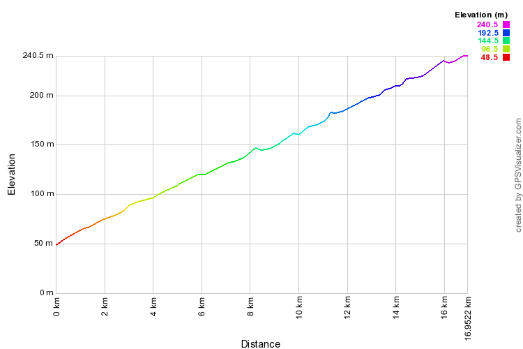

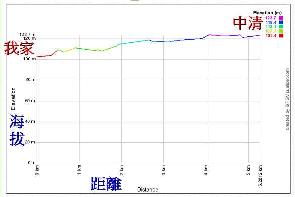

例:輸入"中清交流道",顯示海拔高度為123m,
       而我住處的海拔為110m,距離中清交流道約5.3km
       我的油耗為:去18+回34,來回24km/L 左右,哈!

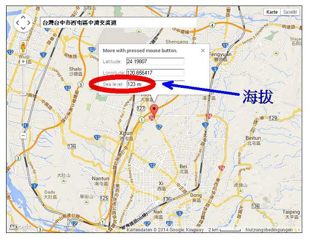

方法1:查詢單一地點(電腦網頁)
Find Google Maps coordinates (推薦)
http://www.mapcoordinates.net/en

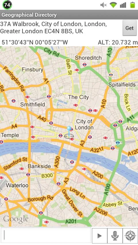

方法2:查詢單一地點(手機app)
手機app推薦GeoDiretory,方便又好用
https://play.google.com/store/apps/details?id=com.astonworks.geodirectory&hl=zh_TW

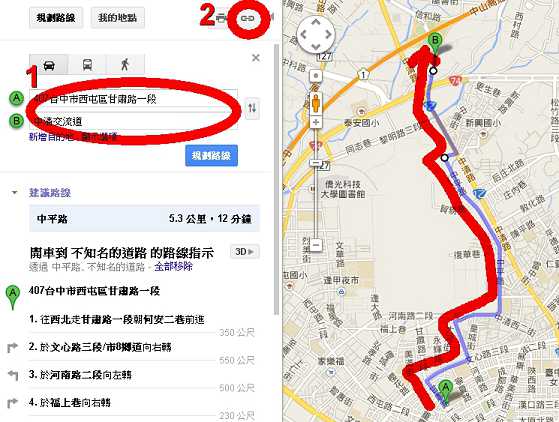

1.在google地圖,建立起點、終點,路線規劃後產生路線圖
2.複製「鍵結」的url網址,可縮短網址或不縮短喔

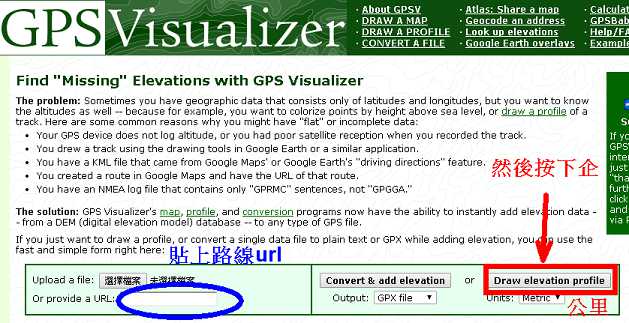

3.到這個網站 http://www.gpsvisualizer.com/elevation
   左邊貼上複製的url網址, 右邊按下「Draw elevation profile」
4.產生「路線剖面圖」

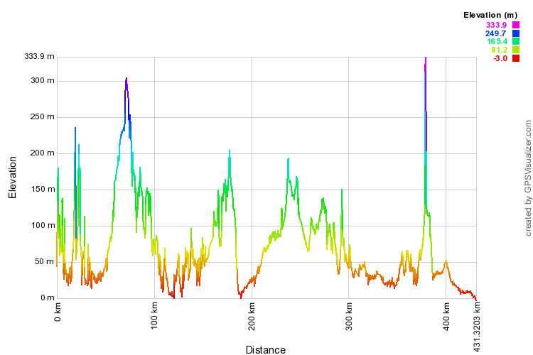

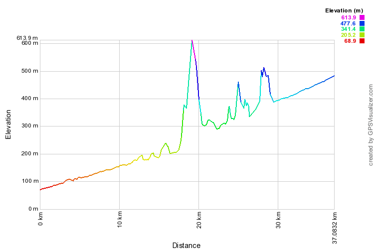

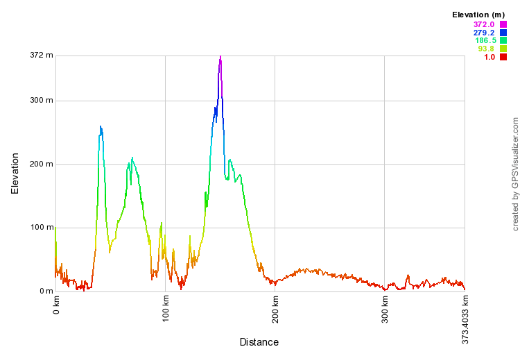

※國道的置高點(公里數參考公路局)
國道一號:木柵40km、楊梅高架75km、三義150km(高272m)
國道三號:木柵20km、龍潭70km、田寮380km(高333m)
國道六號:國姓18km(高613m)、北山、愛蘭
國道四號:豐原17km(高240m)

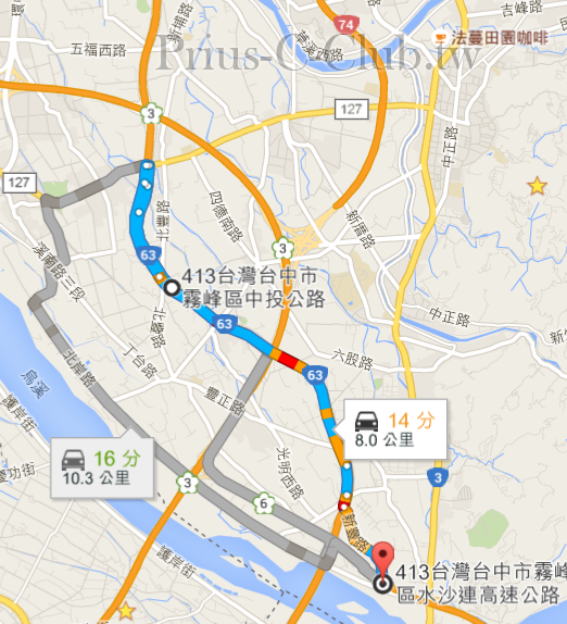

※ 74甲(彰化東外環道):4km(192m),7.7km(60m爬升至80m)

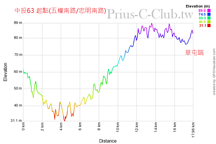

※ 63快速道路:從台中五權西路到草屯端(壽豐12km處90m)
若走63中投經國道六號到埔里(不經國道三號):
可在63中投 萬豐交流道下,再走新豐路, 從舊正交流道 上去
