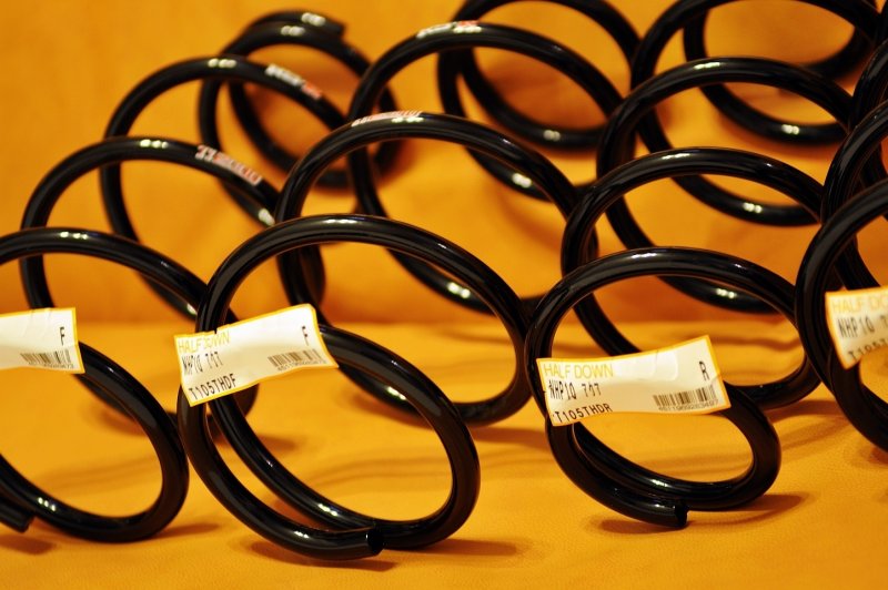

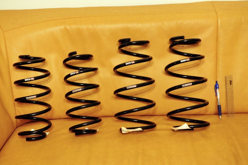

不過彈簧本身並沒有另外標示HalfDown,貼紙撕掉就更難區分了。
其他細節圖片米漿大的這篇有更詳細的介紹,就不複述了。

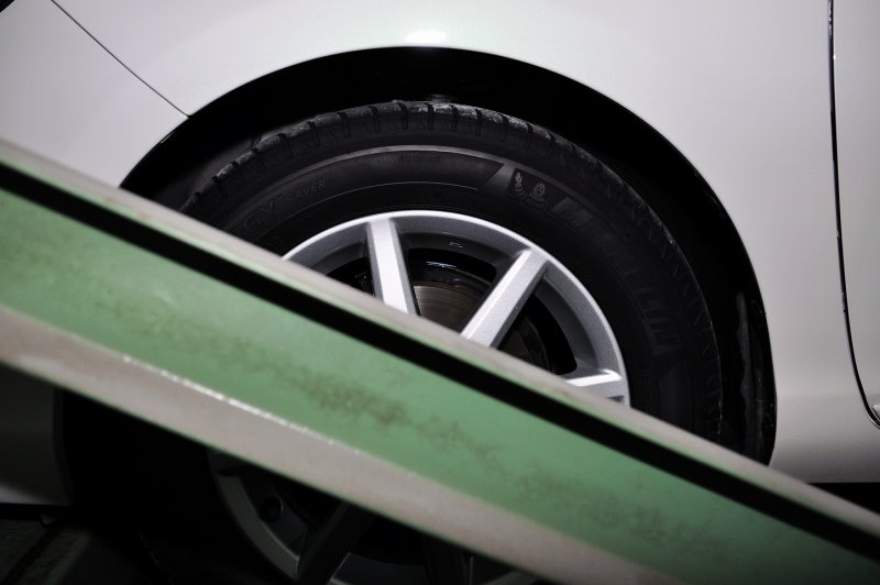

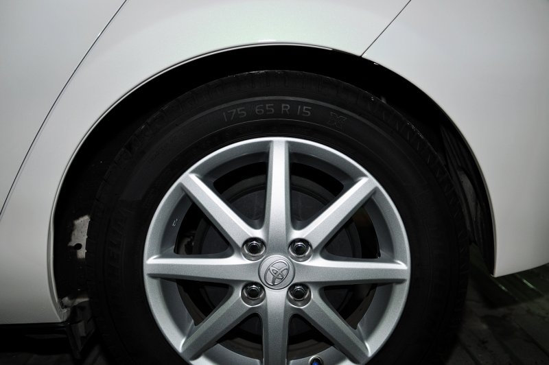

安裝後車身降低情形如下:
後輪(約2~2.5指)
前輪(約2.5~3指)
算是自己很喜歡的高度(與左右輪拱距離相近)。

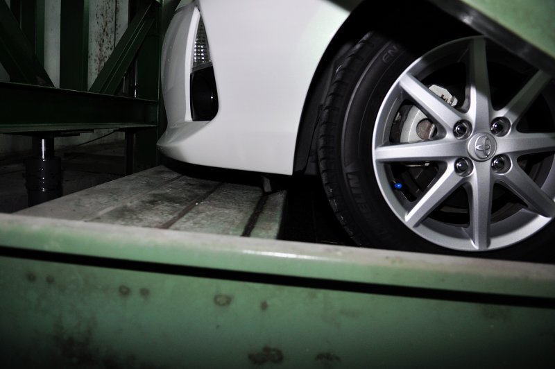

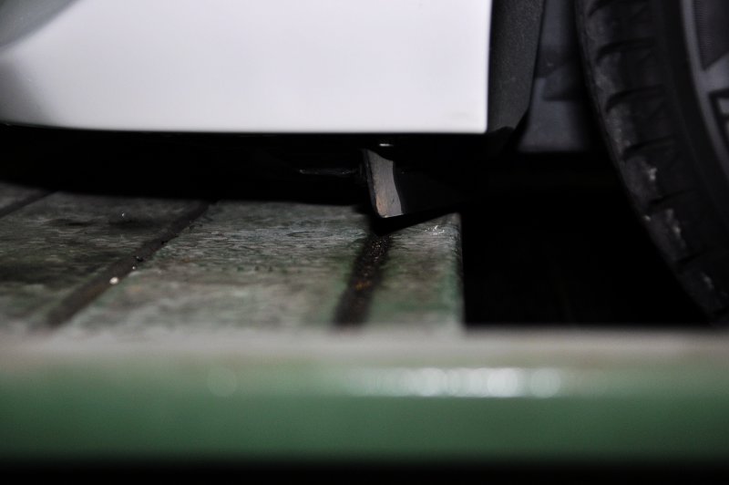

至於機械停車情形,今天故意停比較裡面。
可以發現底盤最低處驚險過關。
若換Ti2000可能就要當耕耘機了。

发表于 2014-2-21 23:21 | 显示全部楼层
大大 讚喔!
的確像大大您所說
我現在這組
沒辦法進機械停車場 上次進去會卡到 現在只能選平面
進出有地下停車場 也要很小心
經過減速波 要記得減速 不然也有可能會重底盤
不過大大 這組降幅度少一些
還試要小心 有載人(車身更低)也會影響喔!

185 60 r15會比較接近原廠輪胎規格喔,
PC底盤的確比一般車低了點,
這組短彈簧下降的高度約1~1.5公分,
比起一般市售的降2.5~3公分少了一半,
至於會不會太低可參考上面bmw5828 的回覆。
