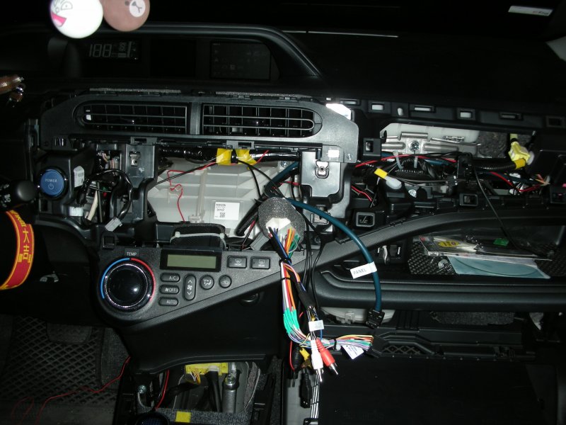

於昨日全數完工..另外在額外加入速控CANBUS與DR400G-HD的安裝
更多細節一樣請至我的痞客邦觀看~
http://silive15.pixnet.net/blog/post/354693575

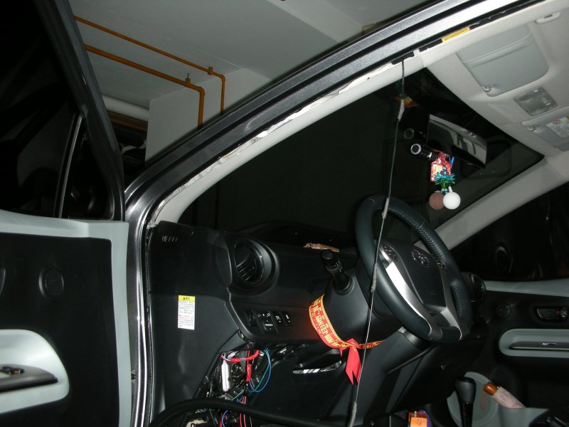

Jan大超強的,感謝分享{:072:}
請問有A柱藏線怎麼閃過氣囊的詳細照片嗎? 我看部落格好像沒這詳細照片.謝謝
 楼主| 发表于 2014-2-26 08:55 | 显示全部楼层
在本篇第6張有一張遠照…
拍謝 地下室太暗 拍照得開閃光燈
太近拍太反光 所以近照被我刪掉了。
A柱的氣簾的固定底座是一條黑色塑膠片
將飾板拉開後將線路由A柱鈑金與SRS氣簾的黑色塑膠片的中間穿過就不會影響到SRS的做動空間了

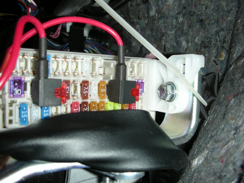

請問(超強的J大)
取電分接器在那可買到
我都找不到
謝謝
 楼主| 发表于 2014-2-26 12:50 | 显示全部楼层
露天上面搜尋:保險絲 延長
就找的到了
发表于 2014-2-26 14:00 | 显示全部楼层
用取電分接器, 這樣保險絲盒的蓋子是不是會蓋不起來?
