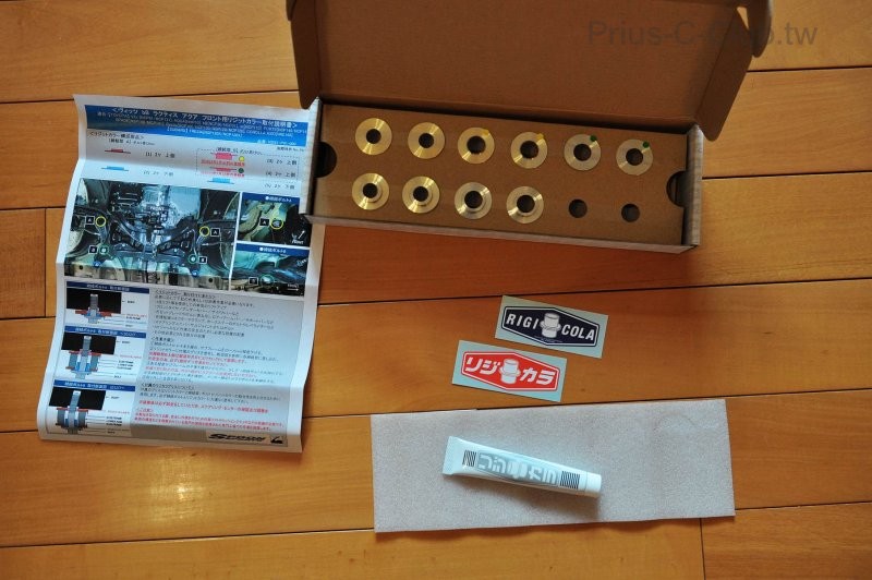

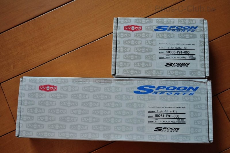

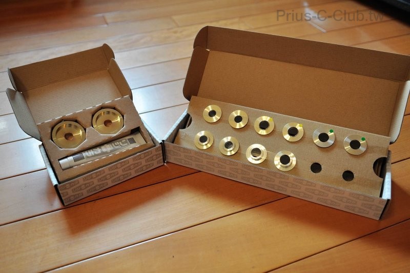

包裝外觀,分為前後兩組,還加送一件T-shirt,
外盒番號,

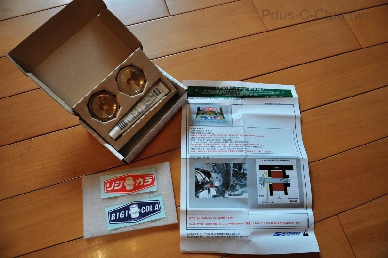

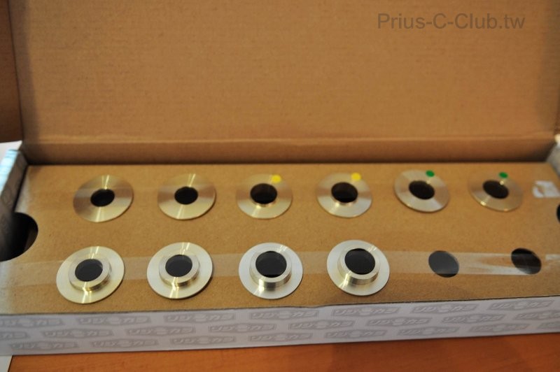

內容物,
前方襯套、貼紙、特殊潤滑防鏽劑、說明書。
黃色和綠色分別適用於(2012/7)前期或後期車,
後方套件,只有兩顆。

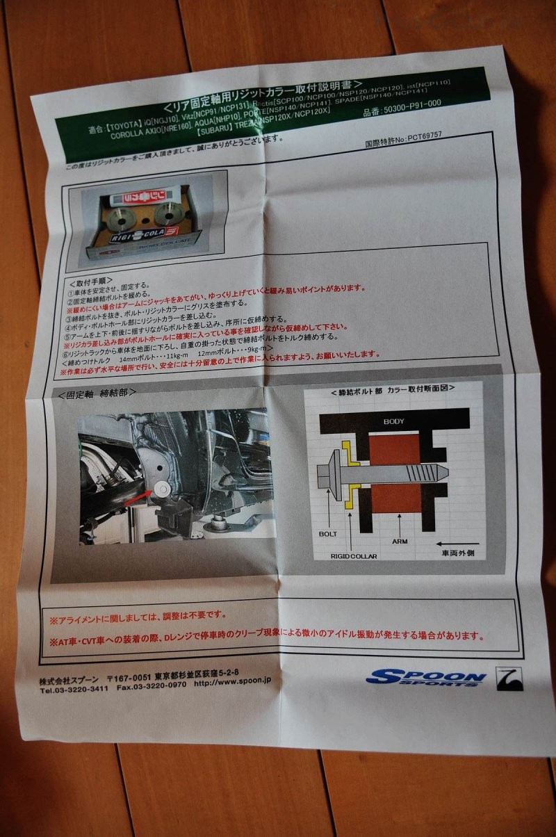

說明書,標明安裝位置,前方安裝四個鎖點。
後方兩個。

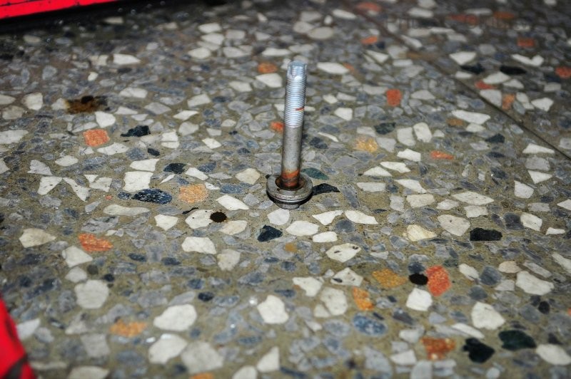

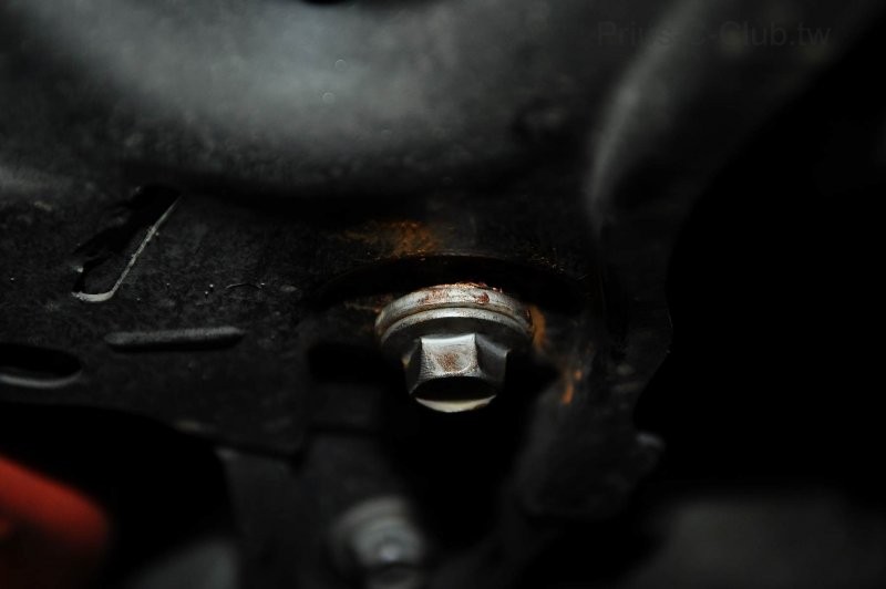

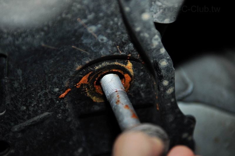

安裝時先卸下螺絲,可以看到原本副車架與螺絲的間隙。
已經鏽痕斑斑了。

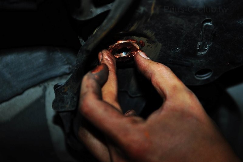

套上襯套。

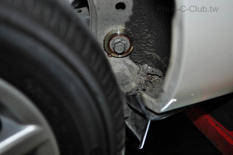

鎖回螺絲,襯套於墊片上方。

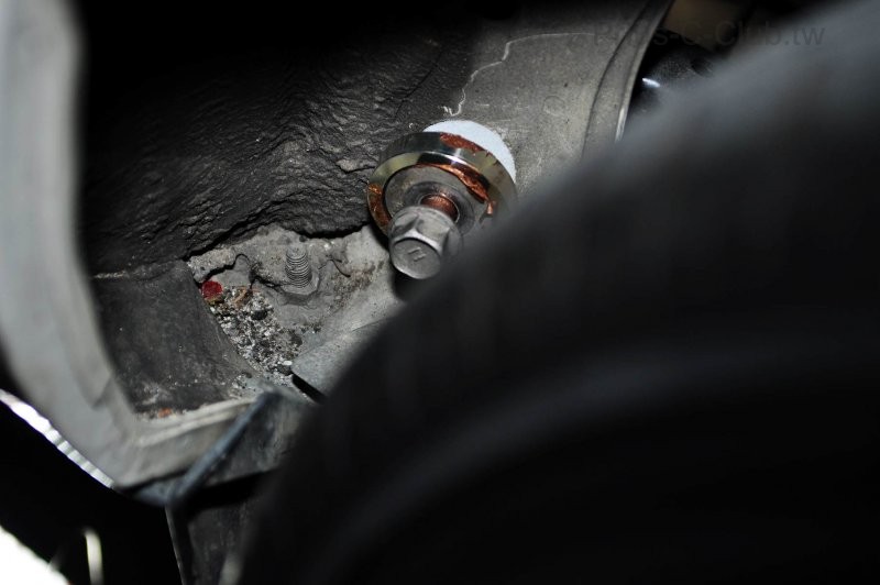

後方安裝中…
安裝完成,並以扭力板手鎖緊。
