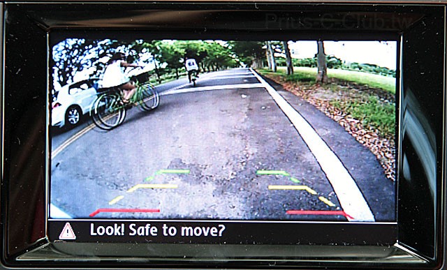

倒車顯影可有效減少死角
倒車顯影系統最基本的功能,當然就是運用顯影系統,大幅減少車輛正後方的死角。IIHS也對這基本功能進行交叉比對,對駕駛所能使用的車室照後鏡、左右照後鏡、轉頭的右方視野、倒車雷達以及倒車顯影系統的車輛後方能見度進行測驗。

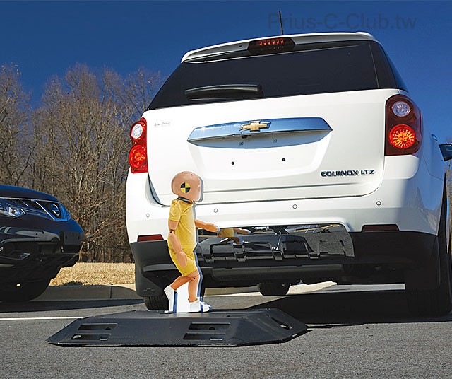

至於受測車款則為視野死角適中的美規2013年式的Chevrolet Equinox LTZ,並由以上方式對12至15個月、身高為30英吋 (約76.2公分) 的幼童人偶之能見度測驗。
從以上圖表不難看出,單純使用倒車顯影系統就能覆蓋大部分的偵測面積,留白的視覺死角比起所有後照鏡以及倒車雷達都還要小。雖然如此,但是IIHS也點出倒車顯影系統本身仍具有一定的死角,尤其當孩童在車輛後保險桿左右兩側時;即便使用倒車雷達以及後照鏡,仍有兩個區塊無法被駕駛察覺。

這些駕駛在車庫停好車後,被要求對收音機、導航系統等多媒體資訊系統之進行操作,並在完成項目後被指示從現在位置倒車出來,停到他們私人車輛擺放的位置。而在這倒車行為的途中,IIHS測試人員就在車輛後方適時放出幼童尺寸的泡棉撞擊測驗人偶。
IIHS發現,當測試人偶在車輛後方移動時,幾乎沒有駕駛會撞擊到測試人偶,無論倒車雷達或倒車顯影系統的測試結果都不顯著,不過當人偶靜置在車輛後方時,被撞擊比率卻較移動的狀況高出4倍。
IIHS研究顯示,在人偶靜置的情況下,完全沒有輔助系統的駕駛撞擊人偶之比率為100%,使用倒車雷達則為93.75%,若結合倒車顯影系統和倒車雷達使用為75%,而單純使用倒車顯影系統的駕駛則僅有56%會撞擊到人偶。
這測驗結果也令人意外,因為倒車顯影系統和倒車雷達的組合,撞擊到後方靜置物體的比率較單純使用倒車顯影系統還要高,而IIHS也對這結果提出解釋。IIHS認為這些能夠在5英里 (時速8公里) 內、偵測距離達8英呎 (約243.8公分) 的倒車雷達讓駕駛產生錯誤的安全感,因此駕駛會忽略倒車顯影系統的顯示項目。IIHS研究員David Kidd也表示:「這些倒車雷達如果能夠提供更大的偵測範圍以及更早的警示,那應該會更受用。」「即便駕駛因應倒車雷達做出煞車動作,仍無法有效避免撞擊發生。」
雖然勝過倒車顯影系統和倒車雷達的組合,但IIHS仍強調倒車顯影系統有其限制之處,表示當物體在陰影時,幾乎所有盯著螢幕的駕駛仍碰撞到後方的物體。而在真實世界中,天候狀況以及光線也將對倒車顯影系統之功能性造成影響。IIHS也認為,若能為車輛在倒車時導入主動式煞車裝置,將會大幅減少後方撞擊發生的機率。
