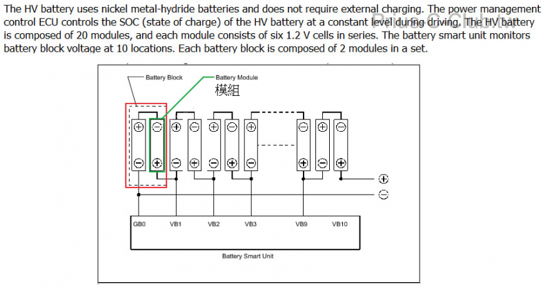

Prius C 的大電池共有二十顆模組 Modual (
如上圖綠框)
6 顆 1.2V 小電池串接成一顆
模組 (Modual)
每二個模組串成一個 Block (如上圖紅框)
大電池共有十個 Block
1.2*6*2*10= 共144 V DC
這是P2大電池的,一排一排就是一個模組

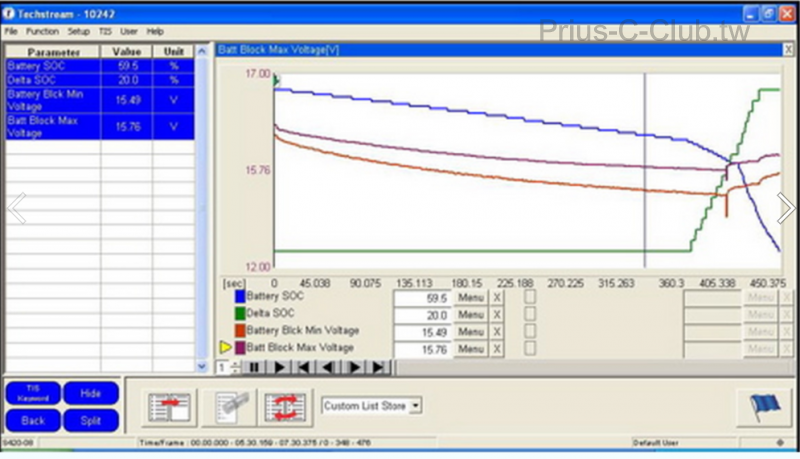

充放電流愈高時,愈能觀察到有問題的電池 Block 所造成的 "SOC變化量"愈高,
如下圖, 這顆 P2 電池已經有故障碼了...
這顆也是故障的 P2 大電池
DELTA SOC "58.0%"
可以觀察到有問題的是#7 BLOCK
電壓比其他 BLOCK 還低

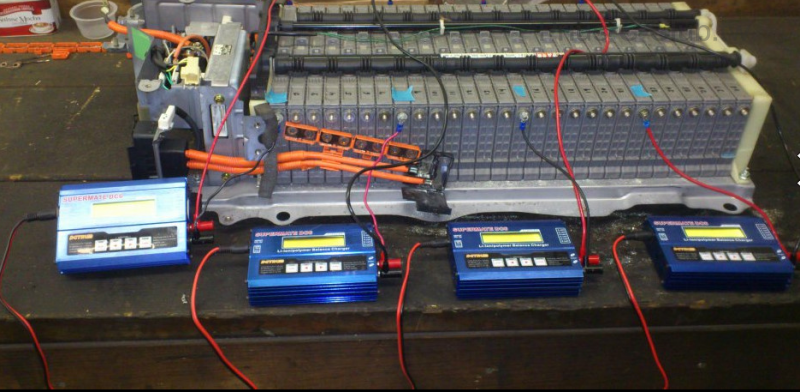

知道問題點後是可以更換有問題的模組沒錯,拆裝不難,不過有幾道繁雜的處理步骤還有可能其它模組也可能接近故障的使用週期,所以大概沒有維修廠願意只更換模組。不過有很多 P2 的車友為了追求 DIY 的樂趣,在 PRIUSCHAT 累積了很多如何更換故障模組的 knowhow , 很值得參考。如果想更換故障電池模組,以下提供大略步驟給車友參考 -
1)每一個模組必須定量定時充放電三次並記錄最後電壓值,已選定需更換模組。
2)Rebalance - 依據充放電量測值重新分配各模組配對以及平衡各 Block 放置位置。
     較好的 block 分配在中間,類推將其它 block 分配於两側。
3)Recondition -所有模組最後需並接在一起並放置24小時。
4)最後在組裝成原大電池的串接電路…
大概是這樣吧!

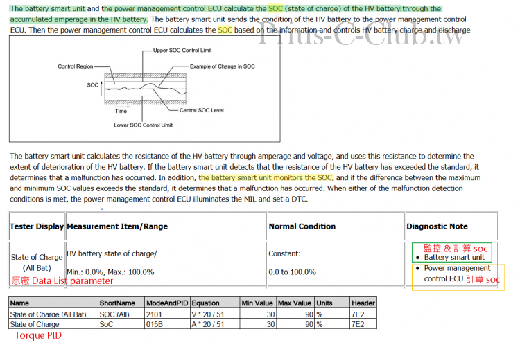

之前也有車友提到過,我認為應該是"SOC (all bat)" 這個 Torque 的 PID 有錯誤,
建議就看正確的那一個,有問題的部份就先删除。
原廠的 datalist 只有一個 SOC , 不確定原作者為什麼放了二個在 torque 裡。
