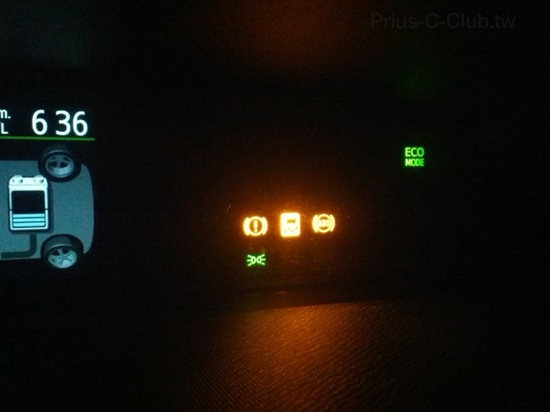

今天下班時間行駛途中突然亮起三個燈,
熄火再啟動,燈依舊不滅。
後來再行進中就又消失了...
有人遇到過嗎?

如果有使用 OBD,停車請退出監測程式
如果沒有,請想一下最近電系是否有加裝什麼東西
或是鉛電池電壓不太夠...
這些都沒問題,請小心開至原廠檢查

全車無改裝啊,OBD也沒加
我剛看到也沒有覺得很奇怪啦,
因為之前我的Wish也有發生【三個燈】的老問題,(可自行Google關鍵字: Wish 三個燈)
當下只覺得,天啊,怎TOYOTA都有這種問題...
這幾天很忙,過陣子回原廠問看看

這麼剛好~我今天也碰到這問題~
不過我是OBD狀況~
拔到後就解除了~~~
有可能是電壓太低吧~~
回去檢查後再分享給大家唷~

ESP、ABS、另一個看不懂。可能要回去原廠接電腦看一下。

有阿,我之前跟你一模一樣,那是因為去貼前擋隔熱紙,施工人員在噴水時候就進水到接頭導致訊號異常,所以請牽回原廠讓技師處理清潔一下,應該就好了...
而且,這三個燈全亮,ABS是失效的喔~~

unknowmind 發表於 2014-5-20 15:53
昨晚∼
我也中獎了⋯⋯
原廠說可能是我改裝了後燈組煞車燈感應  可能有問題  所造成
會不會也給跟其他人一樣,有訊號線碰到水,幹了就好?
