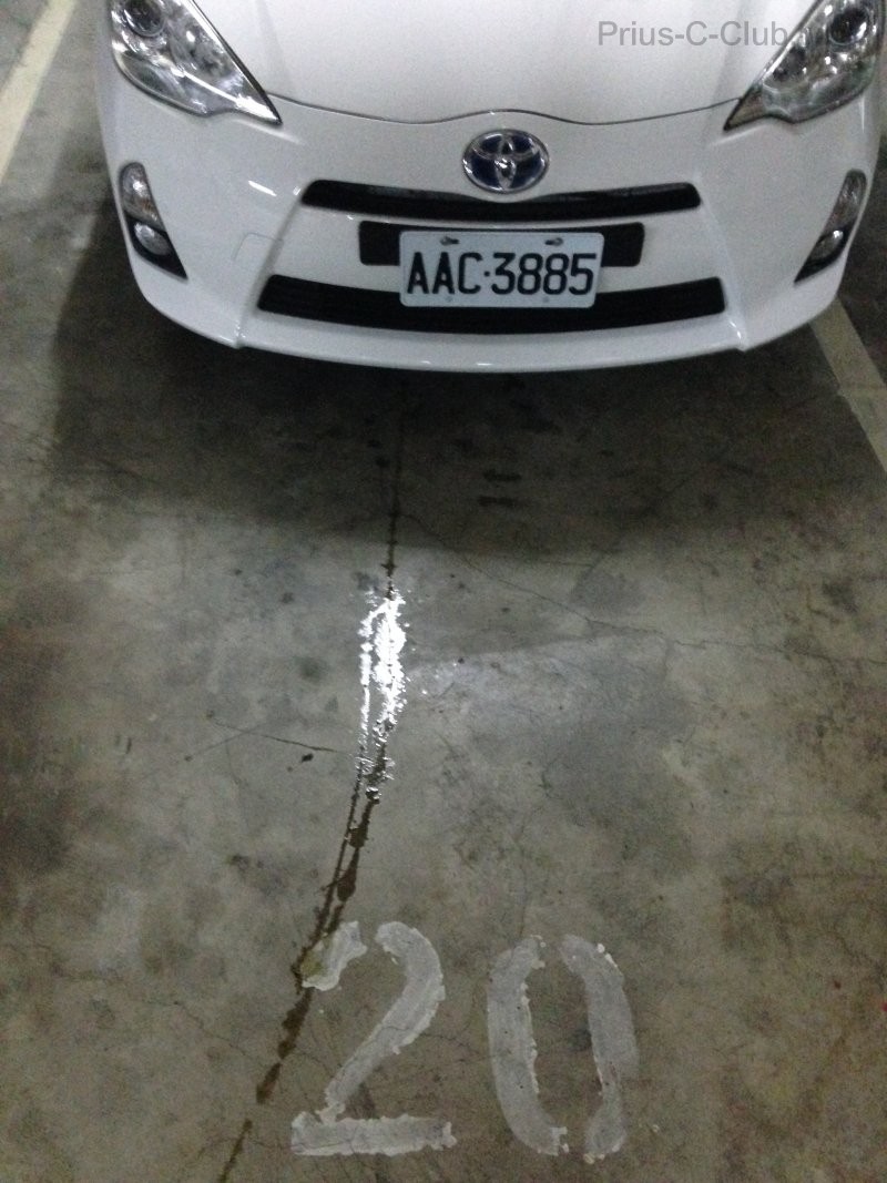

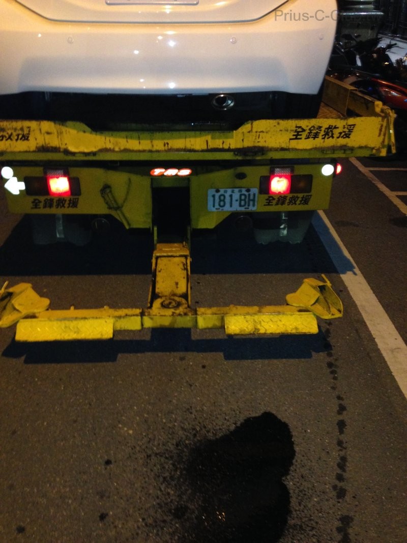

剛剛回家下車發現車拖了一條水痕,聞一下是機油的味道(心裡就覺得大事不妙!)
打開引擎蓋,下面護板一大灘機油

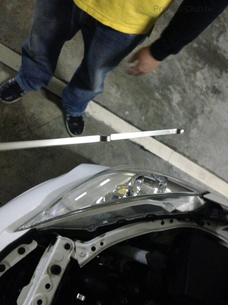

量機油尺,完全沒油!!!!!!!
上車前又流

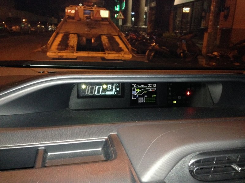

儀表板無異常燈
明天看toyota怎嚒說!!!

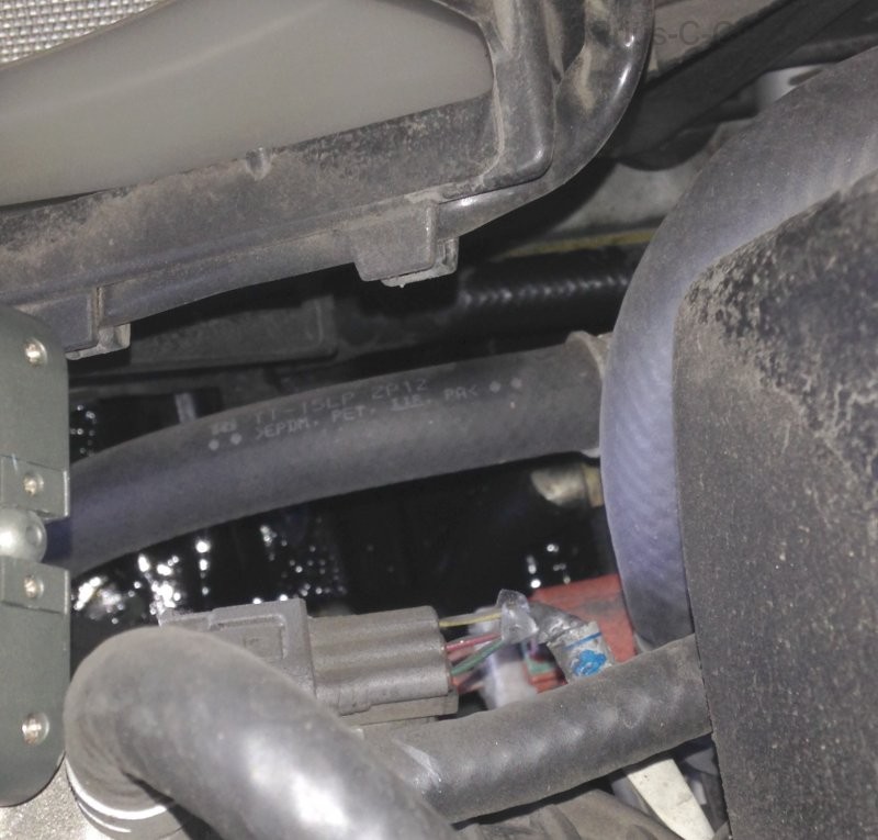

好像是管鬆脫

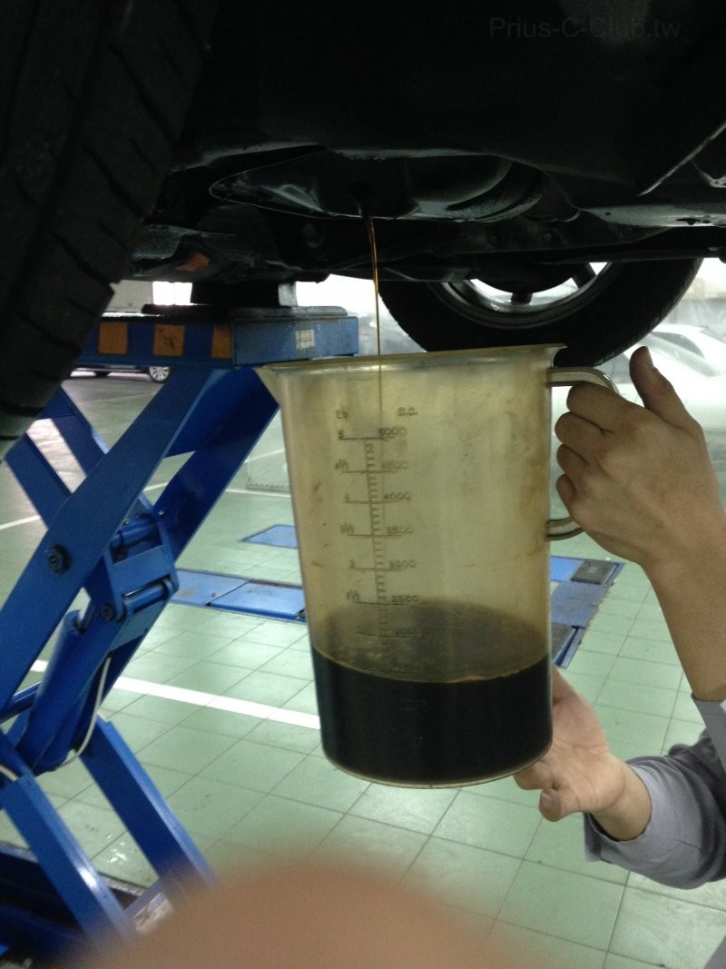

4/24 更新
機油警示燈沒亮問題
上架瀉油尚存1500cc+,機師回報機油量地於1500cc才會起動引擎保護機制。引擎應無受損
補兩升機油測漏(小弟懷疑的管漏經查是冷氣管和此案無關)

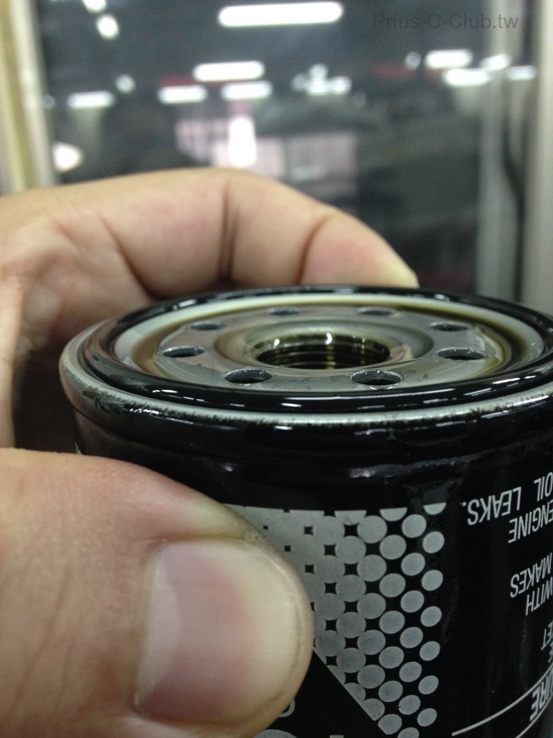

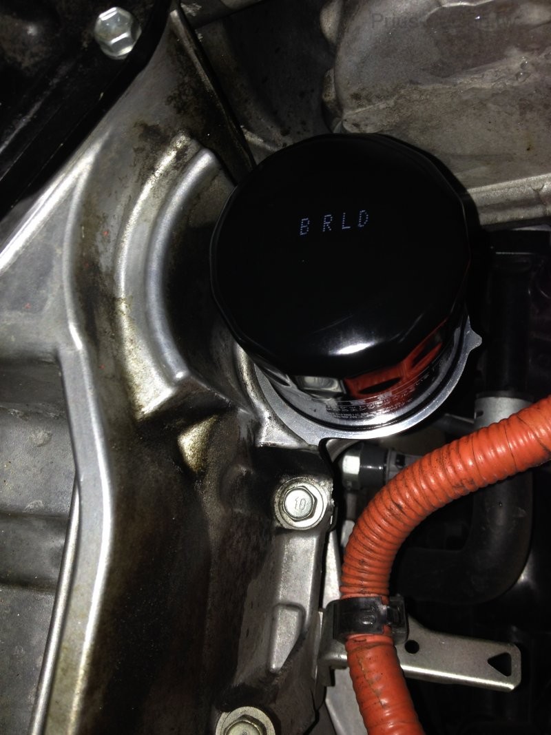

補完機油發動,機油濾芯又滴油
肇因:機油濾芯o形環瑕疵,受擠壓後變形產生縫隙(我看不出來)。
處理:換新芯補機油並清洗油漬後路跑測試無漏

 楼主| 发表于 2014-4-24 23:47 | 显示全部楼层
沒警示!
我也不知道沒機油開了多久,發現後馬上叫車來拖。用電嚕出地下室,上拖車時有發動但馬上熄火
