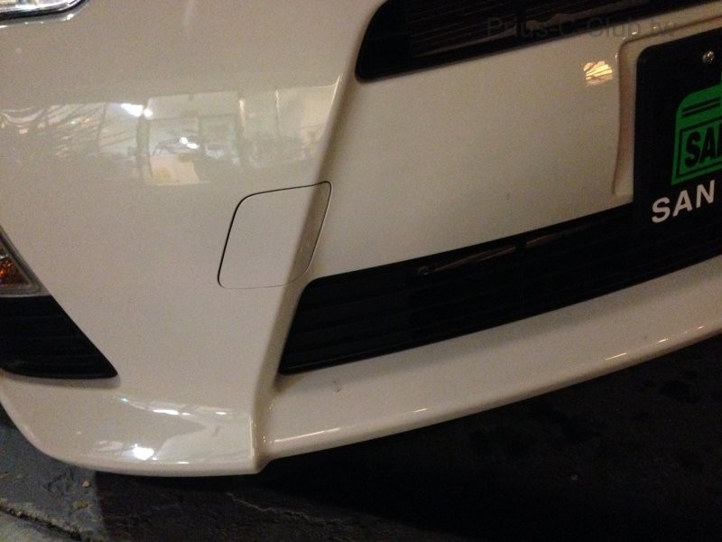

平衡四边形
平衡四边形
感谢所有提问的朋友,感谢所有大哥的回答!我学习了好多。请问这个平衡四边形作用?
发表于 2014-5-20 04:20 | 显示全部楼层
打開
裡面有螺絲孔
可以鎖拖車勾
拖車勾在備胎工具組裡

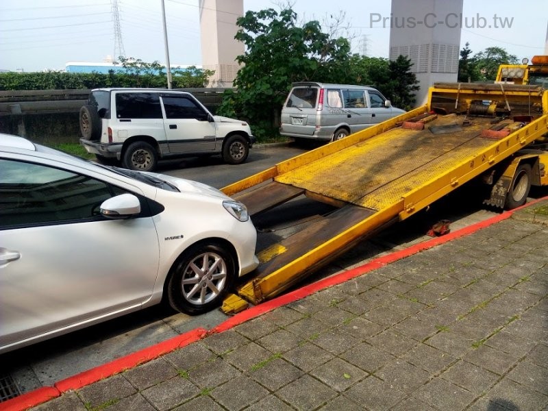

发表于 2014-5-20 09:52 | 显示全部楼层
apple 發表於 2014-5-20 04:20
打開
裡面有螺絲孔
可以鎖拖車勾
有被拖的經驗嗎?
PC不能被拖(因為有電磁煞車),
所以應該只能被「架走」喔!

发表于 2014-5-20 10:10 | 显示全部楼层
可以拖,可是切記,一定要後輪落地,或是前輪加裝輔助輪…
請參閱說明書5-1。
发表于 2014-5-20 10:13 | 显示全部楼层
早被拖過了,買個便當不過就五分鐘,就給我拖走,還花了我快兩千一才贖回。

 楼主| 发表于 2014-5-20 15:41 | 显示全部楼层
打開
裡面有螺絲孔
可以鎖拖車勾
谢谢!!
