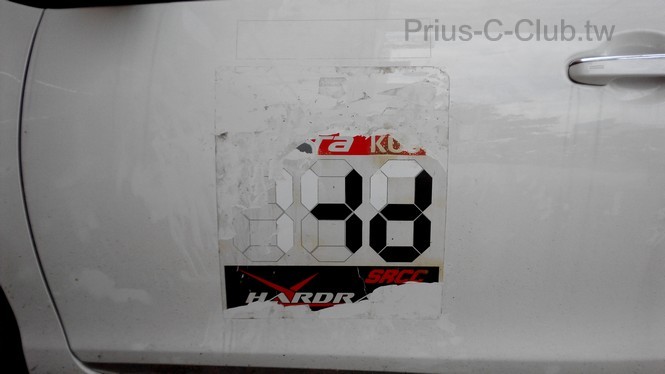

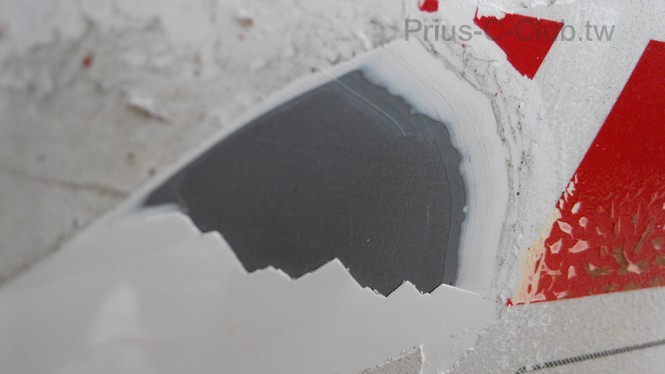

某天心血來潮撕貼紙
小張的都直接撕下來搞定
連加熱都不必
最大張的整個被風化掉
一撕就碎掉
沒辦法整張撕掉
必須一邊加熱一邊慢慢摳掉
但是因為趕著要出門參加5/25的車聚
實在沒空慢慢摳
就開去給汽車美容店家請他們幫忙
還特別交代
加錢OK
撕不下來也沒關係

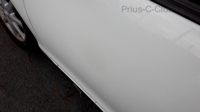

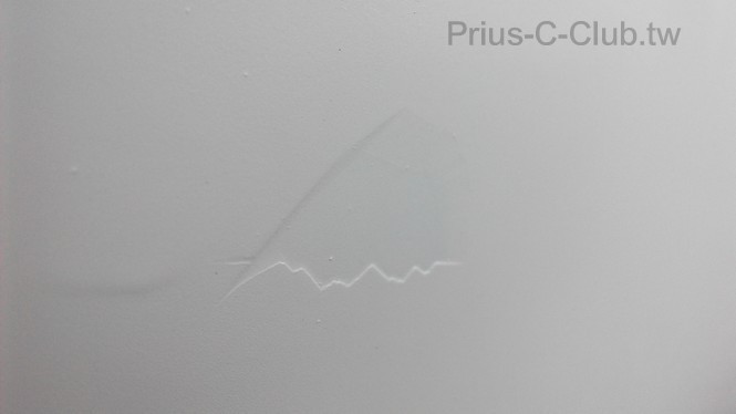

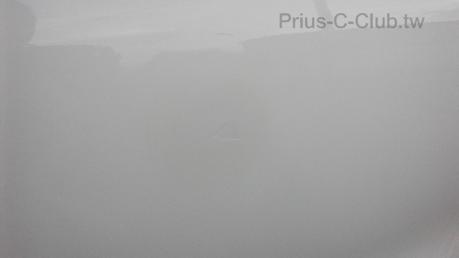

結果變這樣
看到沒
整片車漆消失旁邊還附贈一堆刮痕
根本神手!

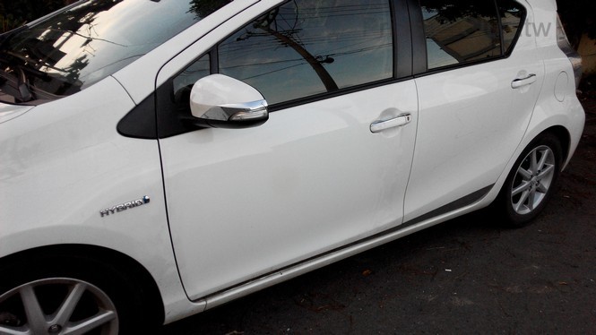

後來我還是自己慢慢撕掉
並不是很困難的事情啊~
真不知道他們在搞啥?

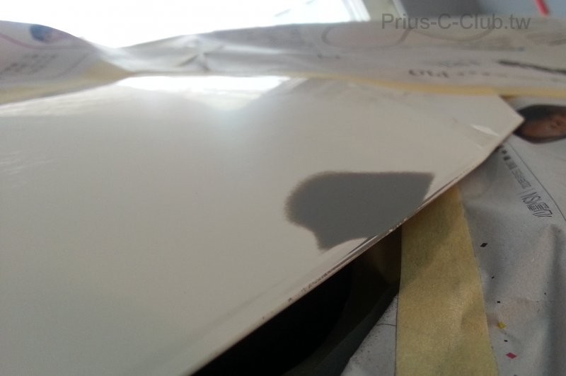

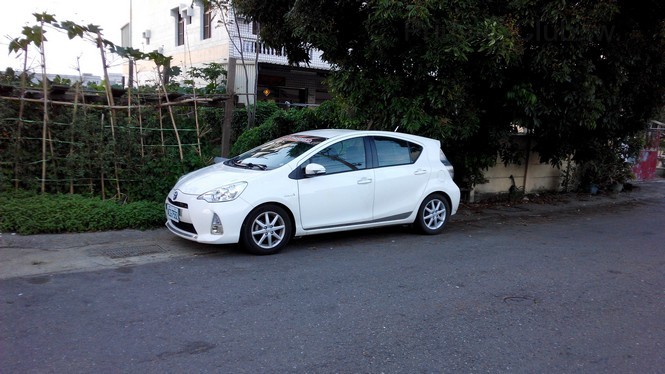

最後用噴師傅冷烤漆補起來防鏽
現在不知道要怎麼辦才好
乾脆全車噴膜消光黑?

真慘烈...是洗車場技術太差還是漆有問題
只能再貼更大張的上去了

這麼素的車看不習慣呀....
誰的車呀?

我有看到..還蠻深的...

其實  可以局部烤漆阿.....
用原廠的漆 .... 然後去做局部......
噴一層 好像底漆吧....補平....
上原廠漆 ..上金油....完成
我之前也是引擎蓋在高速 被不明飛行物 K中.....直接見底....
