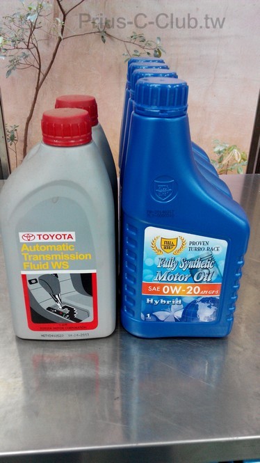

原廠0w20一瓶590真的是太誇張
自備便宜好用的飛寶0w20是一定要的
但是原廠變速箱油一瓶才330
這玩意又不像機油有API認證可以依靠
還是乖乖用原廠的吧~

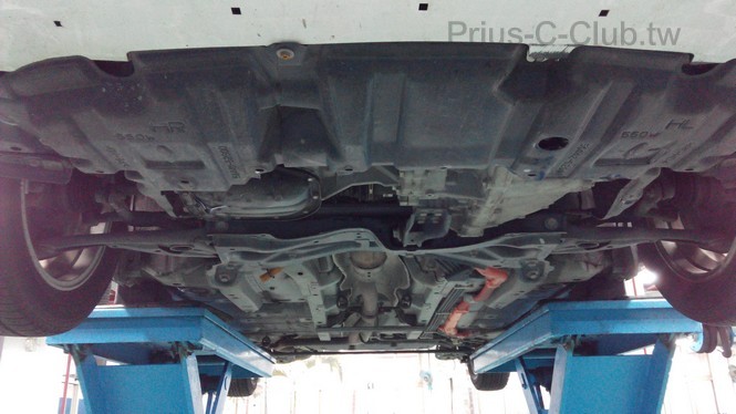

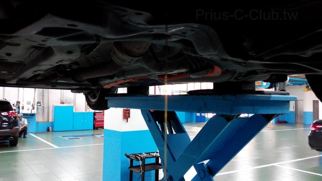

機油洩下來
就像以前一樣
依然非常澄清

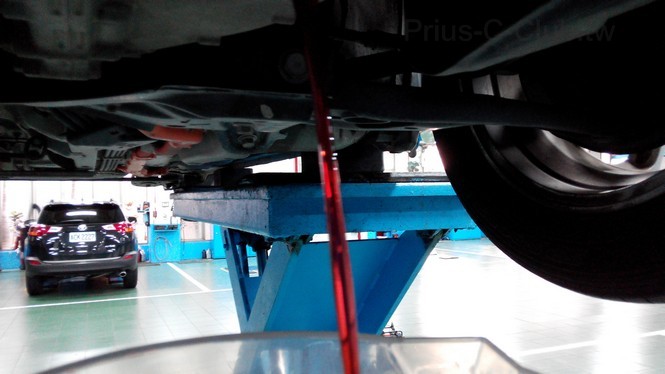

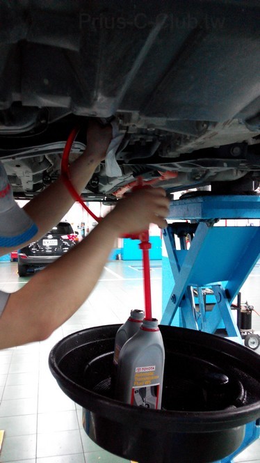

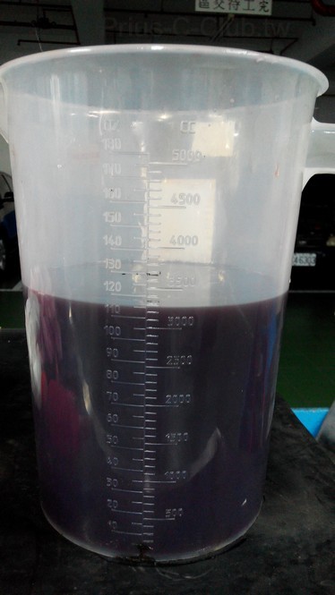

變速箱油洩下來
也是非常澄清
不像之前烏漆媽黑
變速箱油共洩下3.3L

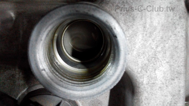

這次特地觀察了機油的注油孔
已經跑八萬了
乾淨的跟新的一樣
完全沒有油泥或是變黃
可以清楚的看到金屬色
飛寶的好由此可見一斑
雖然注油孔不見得能代表內部狀況
但室內部很髒的注油孔跟油尺一定也很髒
反之亦然

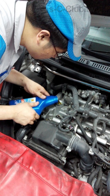

加機油了
加3.5罐
在油尺上下限之間就可以了~
加變速箱油從下面用工具打進去
要加到入油孔位下方1cm
不是一般常見的加到溢出來喔~

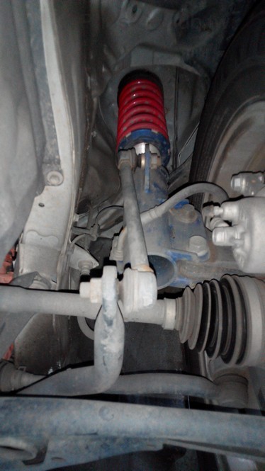

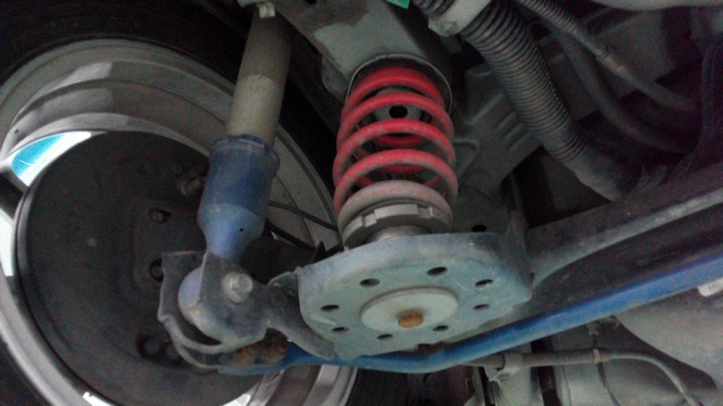

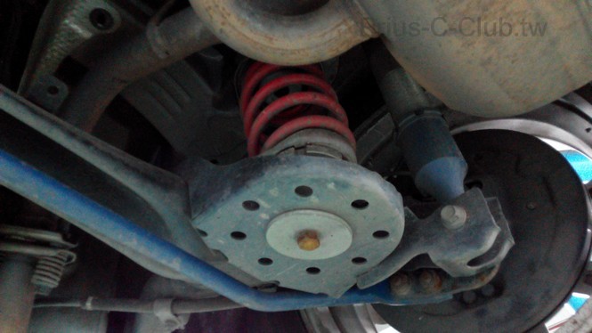

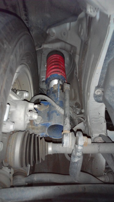

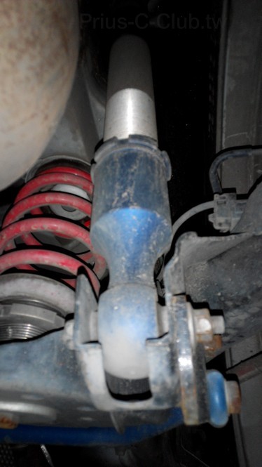

順便檢查一下結構桿、防傾桿跟避震器的狀況
就算是常常夜跑山道、征戰大鵬灣賽道
依然通通頭好壯壯!

{:070:}機油都是加幾公升@@?
 楼主| 发表于 2014-6-3 04:04 | 显示全部楼层
chen65266 發表於 2014-6-1 13:28
機油都是加幾公升@@?
三罐半
也就是3.5公升
就可以囉~
機油量會在上下限的中間附近
如果要加到上限那要3.7L才夠
发表于 2014-6-12 22:25 | 显示全部楼层
Apple,不知你都到哪一廠換自排油呢?
 楼主| 发表于 2014-6-13 01:58 | 显示全部楼层
Toyu1224 發表於 2014-6-12 22:25
南嘉義
別忘了指名阿貴
发表于 2014-6-13 08:30 | 显示全部楼层
大大怎麼不是換 cvt  的變速箱油?
是換一般atf ws的油啊?
priusc  不是cvt 嗎?{:024:}
发表于 2014-6-13 08:54 | 显示全部楼层
本帖最後由 r580808 於 2014-6-13 08:58 編輯
e-CVT和CVT根本不一樣差很多。加齒輪油搞不好更適合(我開玩笑的)。{:035:}
 楼主| 发表于 2014-6-13 14:11 | 显示全部楼层
ning1011 發表於 2014-6-13 08:30
大大怎麼不是換 cvt  的變速箱油?
是換一般atf ws的油啊?
priusc  不是cvt 嗎?
手冊就是叫我們換ATF WS
我們的變速箱跟一般的CVT不一樣喔~
