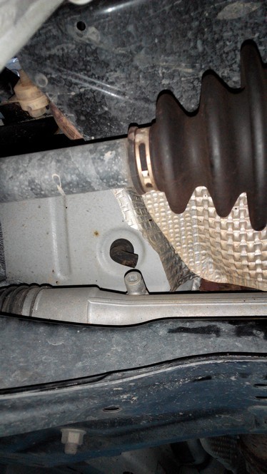

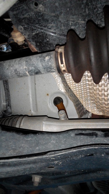

我真不能夠理解
Toyota怎麼會有這樣的設計
直接把冷氣的冷凝水滴在方向機上?
滴久了
方向機跟副車架總是容易生鏽嘛~
向南嘉義保養廠的神級技師"阿貴"
提到這件事情之後

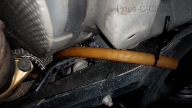

他馬上掏出神的管子來
套上去剪到適當長度
然後用兩條束帶固定
一條固定在附車架的洞上
一條固定在前下防傾桿上
工時:10分鐘
工資:無價
建議大家可以自備家用水管一條跟束帶數條
回原廠保養時請技師順手處理一下~

 楼主| 发表于 2014-6-1 02:23 | 显示全部楼层
abcd1248 發表於 2014-5-31 09:05
Apple大,橡膠管要準備口徑多大的?
一般家用水管那種口徑就可以了

 楼主| 发表于 2014-6-3 04:03 | 显示全部楼层
atek945 發表於 2014-6-1 23:10
問題一、其他牛頭牌車子…也是如此?
問題二、升降停車上位,會被舉發嗎?
問題三、何時開始團購PCC冷氣水 ...
好像很多都這樣...
如果下面那個看你不爽...
家裡隨便剪一截去就好不必團購...
发表于 2014-6-3 09:35 | 显示全部楼层
熱水器好像有內織鐵網的黑色管,再用個水管夾鎖緊就完美了
