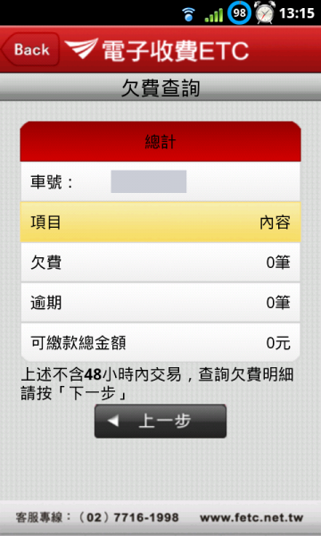

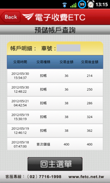

如過你經過了 ETC ,沒偵測到 兩天後1定會收到簡訊
叫你回去重貼~~ 沒收到簡訊 就是代表過了
欲知詳情可以打去問 遠通電收 02-77161998
經過兩次測試後 完全的成功 扣36元 沒收到失敗簡訊
上網查詢 都OK  應該屬很遠吧 [ 隔熱紙3M M70]

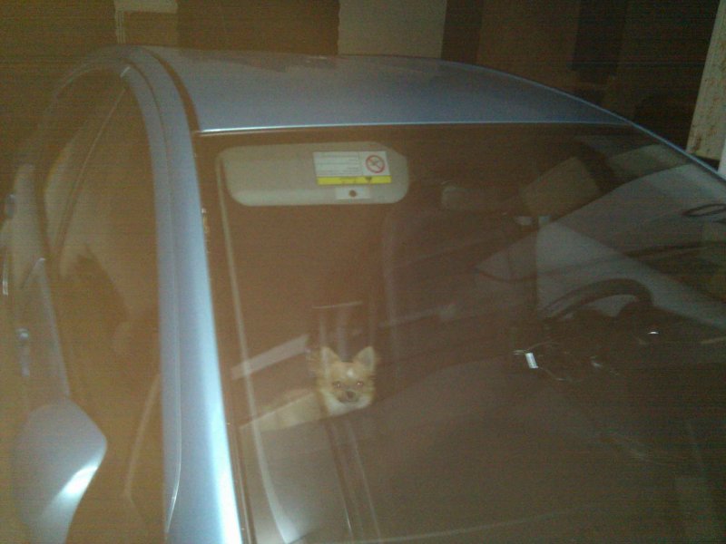

前擋 清潔溜溜 頂只有一garmin  畢竟擋風   玻璃越少東西越!!

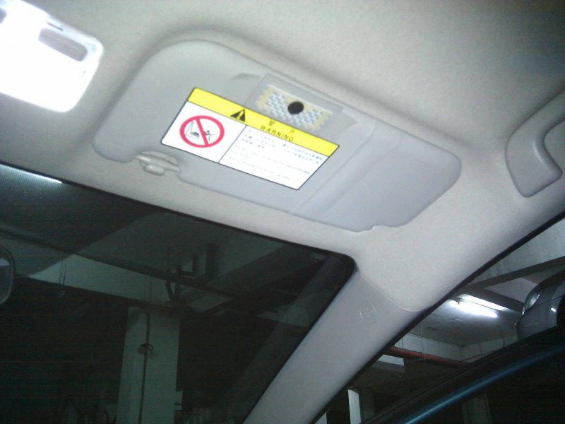

位置就在於~~遮陽板
而且收起來 還不怕曬到etag
非使用時∼
使用時

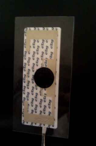

記得去文具行 5元的透明片 裁成 小於 4cmX8cm  即可~~就可以換來換去 不斷實驗
前幾天的測試  兩次扣費 都成功~~~
沒欠款
