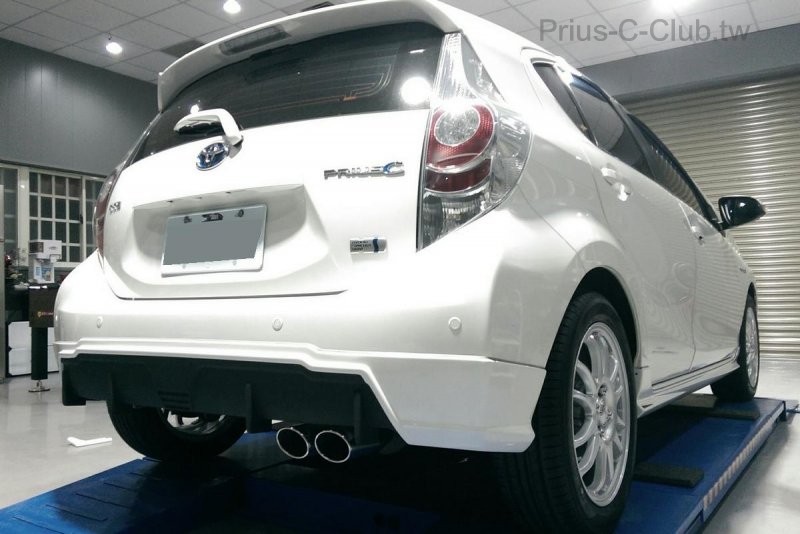

TOM'S與TRD堪稱豐田車系兩大御用改裝廠(毒窟),
相關部品包含外觀、內裝到底盤、動力、照明等。
PC當然也不例外,在日本也有許多的安裝實例
最令人印象深刻的是空力套件與車體線條無違和的搭配,
以及對於PC略為空虛的後保桿的修飾。
而原廠這支影片更是加深了中毒情形。{:045:}

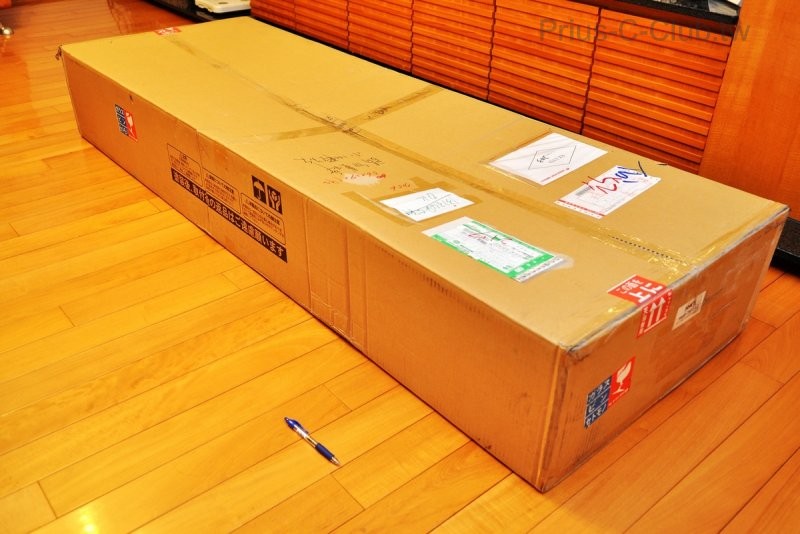

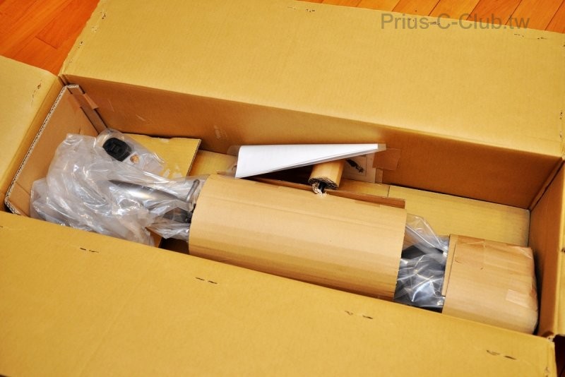

這箱可以躺人了。

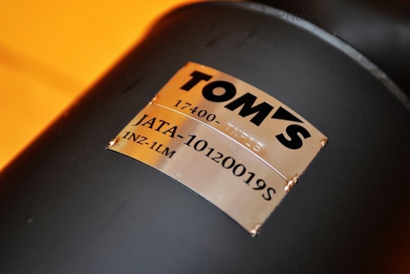

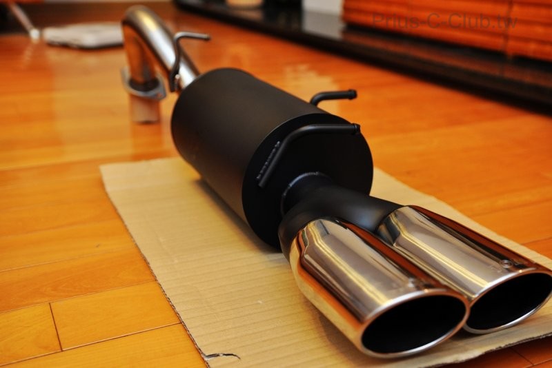

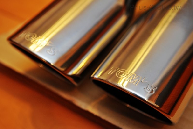

包裝很搞剛的尾管。
採雙出設計,
Tom's字樣,

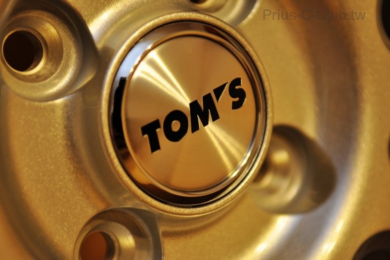

每支皆有編號,

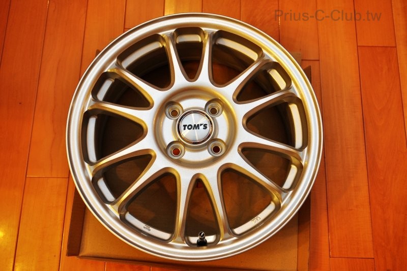

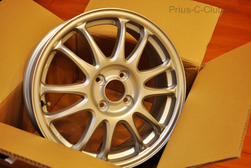

TM-02鑄造鋁圈,
介紹影片中為TM-01
但因為195/45/r17規格輪胎選擇及取得問題,
以及17"重量及195(甚至205)胎寬,
造成重拖的顧慮而選擇了有16吋規格的TM-02
(後來發現了令人心碎的事實,又是另一個故事了)。
包裝相較簡單,而且是MIC{:003:}

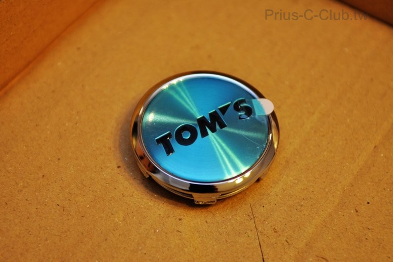

中心蓋為塑膠材質,

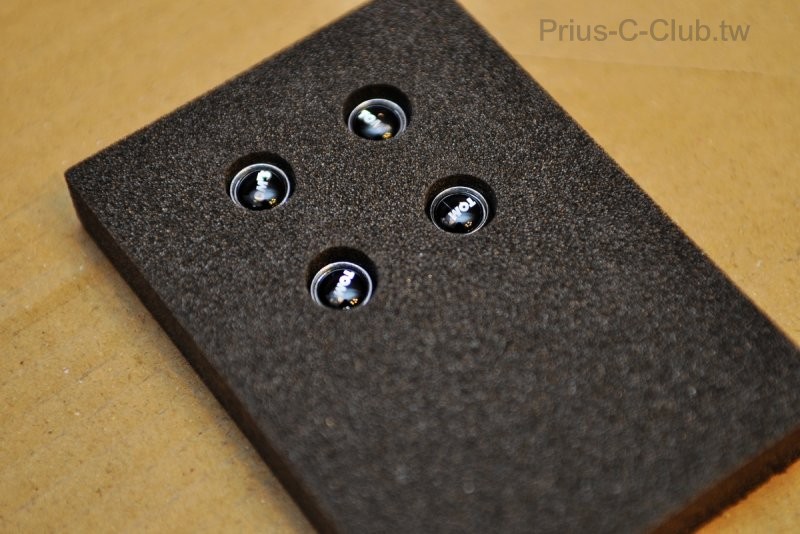

假掰的氣嘴蓋,
假組合過過乾癮

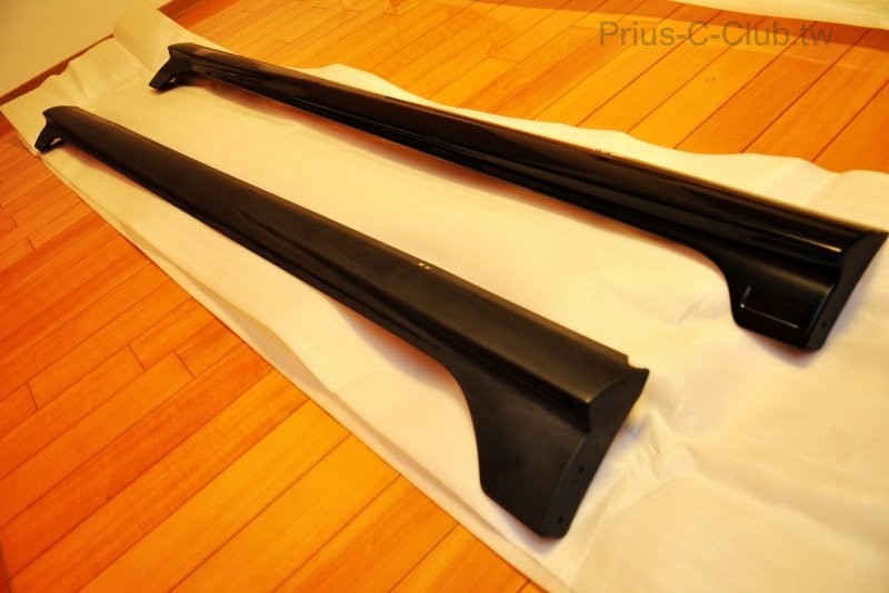

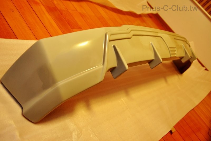

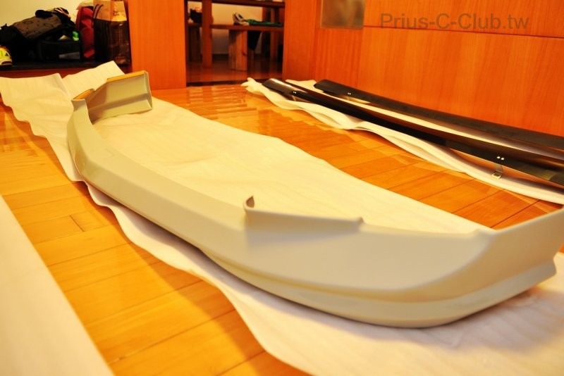

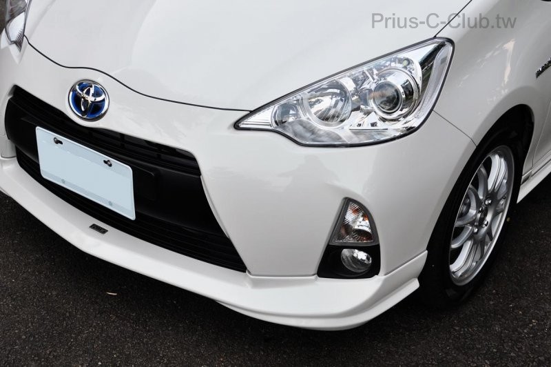

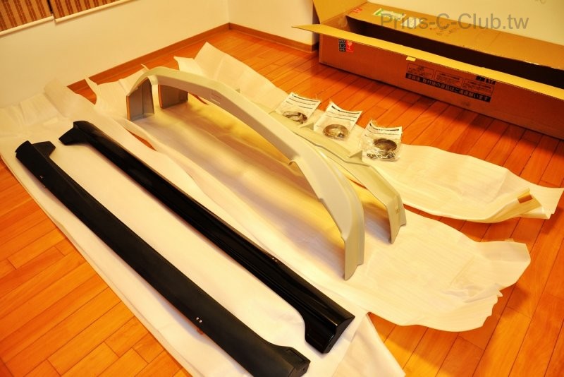

四件式空力套件,ABS材質素材,
前下巴,
側裙,
後下巴,

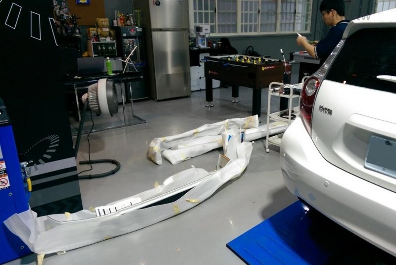

在虔誠請示媽祖婆後,終於得到三聖杯得以施工。

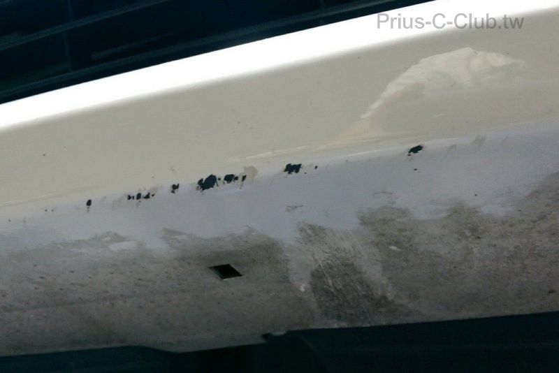

換了RSR HalfDown短彈簧,前下巴已經傷痕累累。

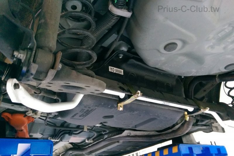

假組合美規TRD防傾桿(Prius),寬度其實是符合的。
若解決轉接座問題,又是另一毒物。

因TM-02的et值達53(應為配合日規原廠16"規格),
於前後輪分別轉接15mm及20mm(好孩子不要學)•{:060:}
輪胎則選擇Yokohama AE-50 185/55/r16。

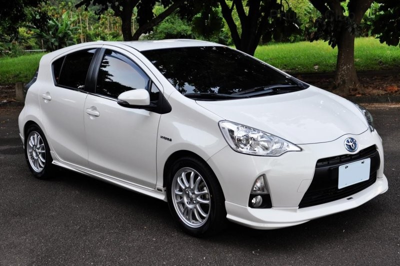

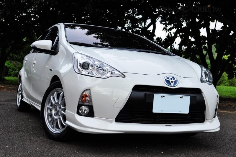

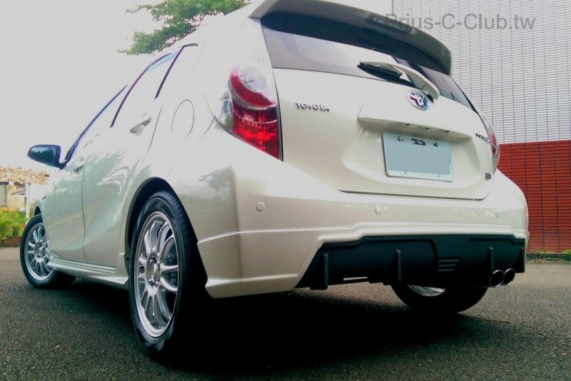

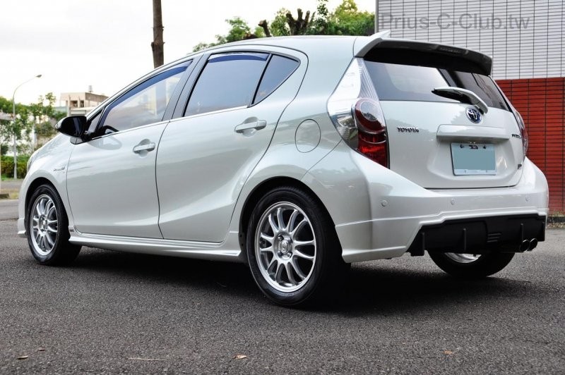

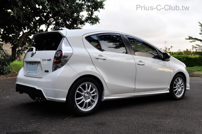

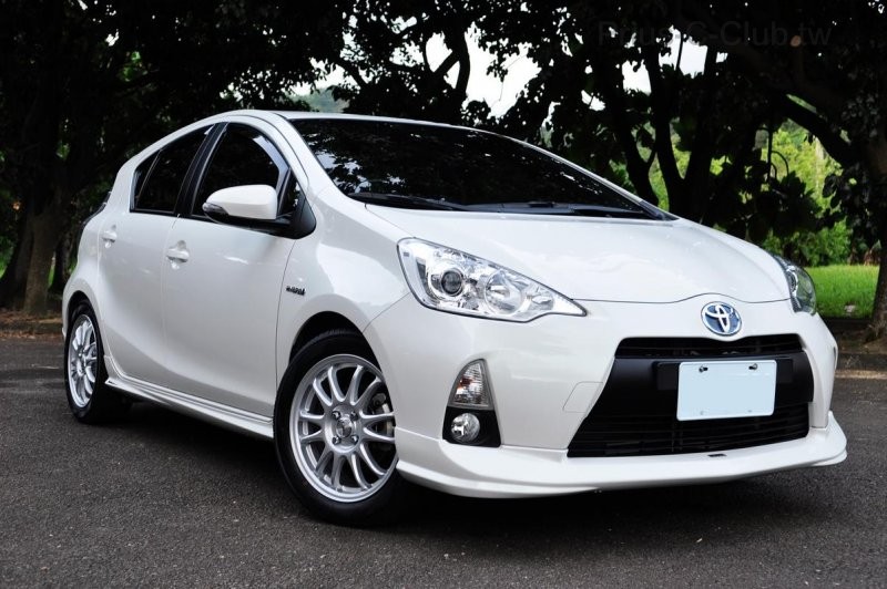

完工後的一些照片,
全車外觀。

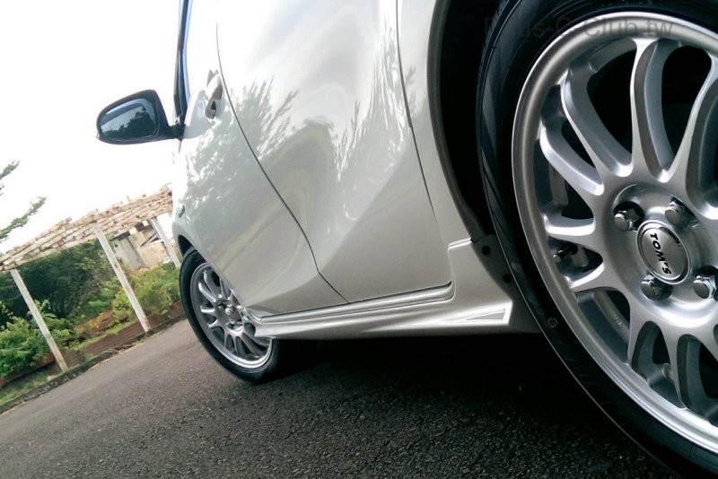

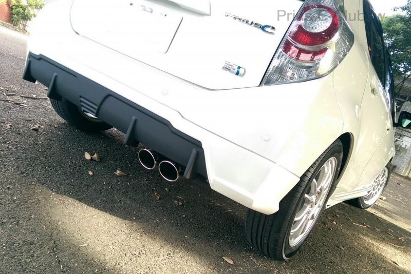

與車身線條融合的側裙、後下巴。
更要小心犁田的厚道。
側裙突出也要注意。
變更大包的尿布,另外可以看到墊寬後之相對位置。
後下巴不會干涉倒車雷達作用,
其他一些角度

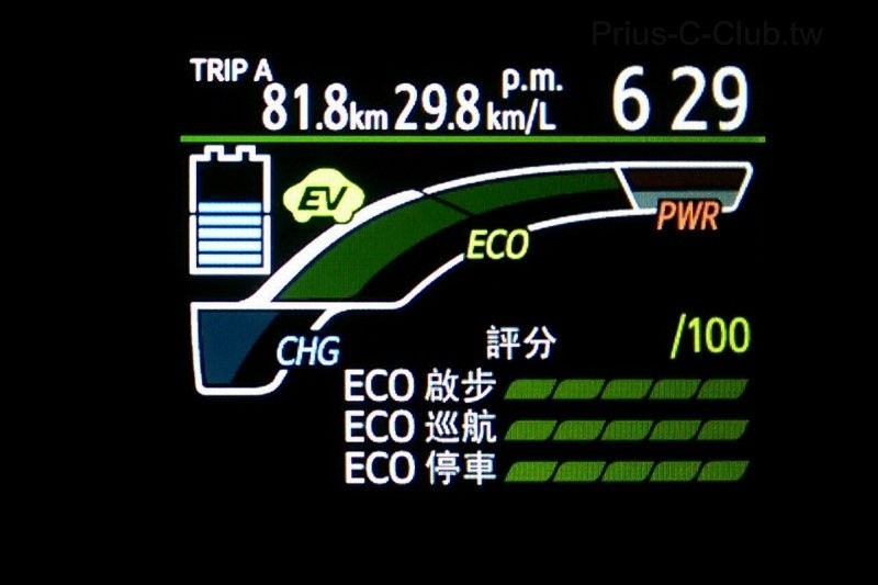

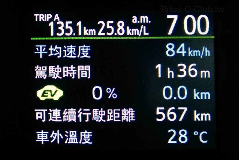

改觀後最明顯的改善為心靈馬力的提升 XD,
然而因胎寬增加以及轉接座重量的影響(圈+轉接座約7kg),
雖然使用了節能胎,油耗感覺上少了約1~2km/L,
某日一天通勤的油耗,
更換後,累積里程約500km,目前平均為27.6/L。
高速油耗仍尚待試驗。
以上,謝謝觀賞。

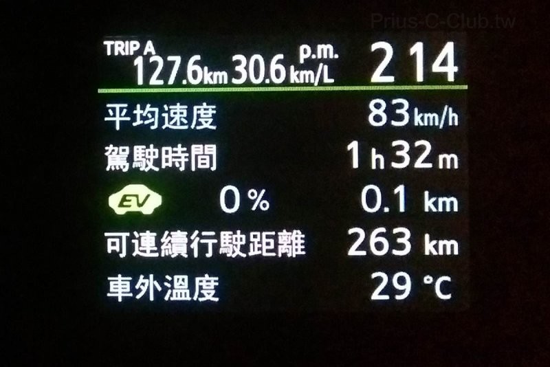

-2014.06.23.補充-
上週末有幸參加北區車聚,順便測試高速油耗。
測試路段為國四豐原端至國三安坑交流道。
在外線以85~105km/L速率行駛。
本次夏至南風加持的油耗成績如下,
北上:
南下:
