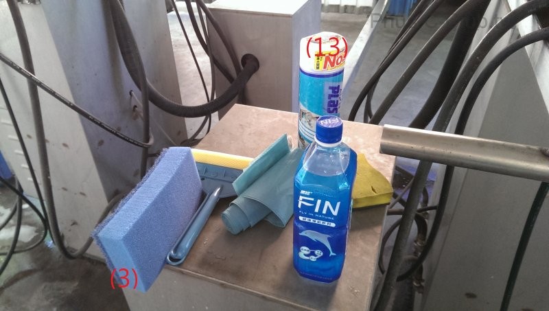

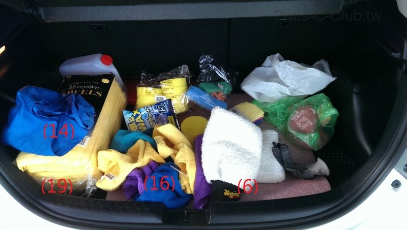

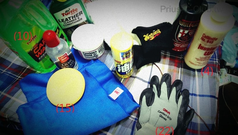

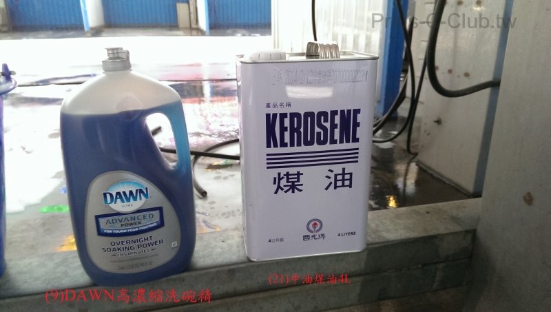

先介紹小弟不齊全的洗車工具
(1)兩水桶(家裡找的)
(2)輪框刷(家樂福買的)
(3)3M輪框海綿
(4)Collinite 845
(5)Griot's Garage Glass Sealant 玻璃封體 8oz
(6)美光洗車手套 *2
(7)沃夫岡 DGPS 3.0 深光澤封體
(8)Poorboy's World Wheel Sealant 8oz 窮小子輪框封體
(9)DAWN高濃縮洗碗精
(10)龜牌洗車精
(11)龜牌皮革保養劑
(12)Olima DIY級純中性鐵粉去除劑
(13)吸水布 aion 大條
(14)3M超細纖維兩用布 大條
(15)銅鑼燒數個
(16)一堆下臘布
(17)美光終極儀表板&飾條保護劑
(18)soft99去油沫
(19)costco 纖維布(包)
(20)3M去柏油
(21)中油煤油4L
(22)3M工作手套
(23)碧麗珠家具保護劑
還有一些小東西,牙刷、刮刀、便宜的上蠟海綿、洗車海綿、補漆筆、科技海綿...等等

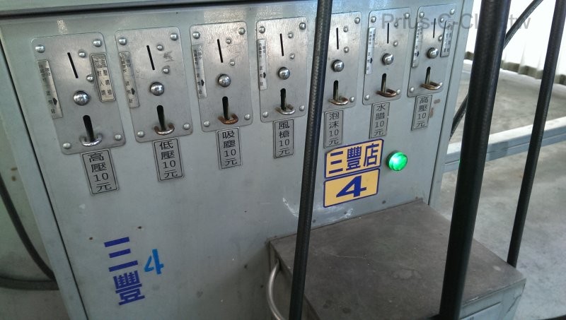

自助洗車場以台中為例小弟去過兩家,當然還有很多家但是小弟沒去嘗試。
基本有的:高壓水、低壓水、泡沫、風槍、吸塵器。
第一家就是有名的車太炫,第二家就是常見的金時代。
車太炫泡沫跟高壓水都是20元其餘10元,但是場地較優,
有提供墊高椅、一個大水桶、乾車區、販賣部、管路設計較優、
營業時間有播放音樂、泡泡品質較優。
金時代建議去占地較廣的,基本設備普通、沒水桶、沒椅子、通通10元、場地較大。
基本的自助洗車功能
在此給個不專業建議! 建議新手去金時代,理由很簡單各項設備都是10元,
新手洗車較不會浪費,且PC車很矮了墊高椅可以準備小板凳,
我目前也算新手流程已經高壓+高壓+泡沫+高壓,發現有些地方沒洗乾淨,
又得用高壓,錢會差很多,還有小問題就車太炫很多人,場地也不大,不能慢慢來。

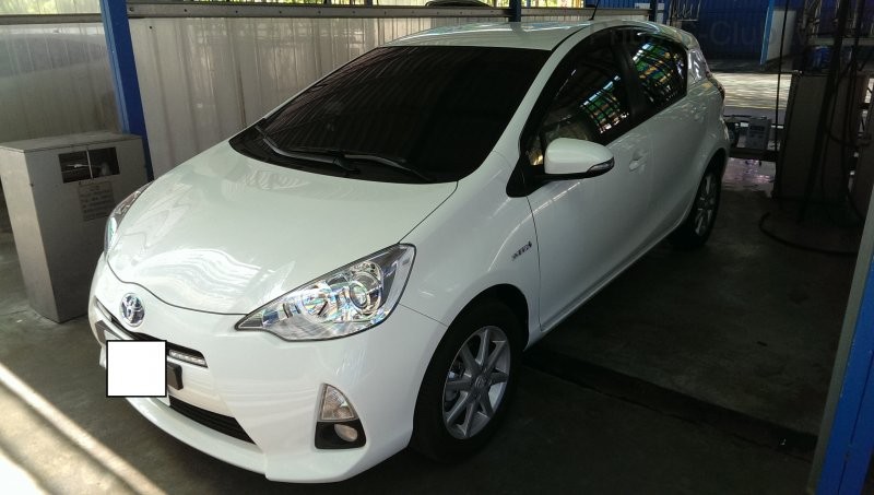

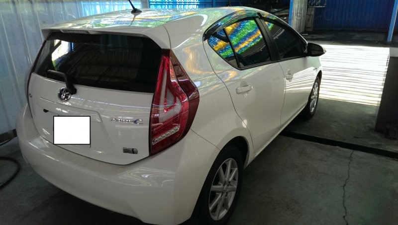

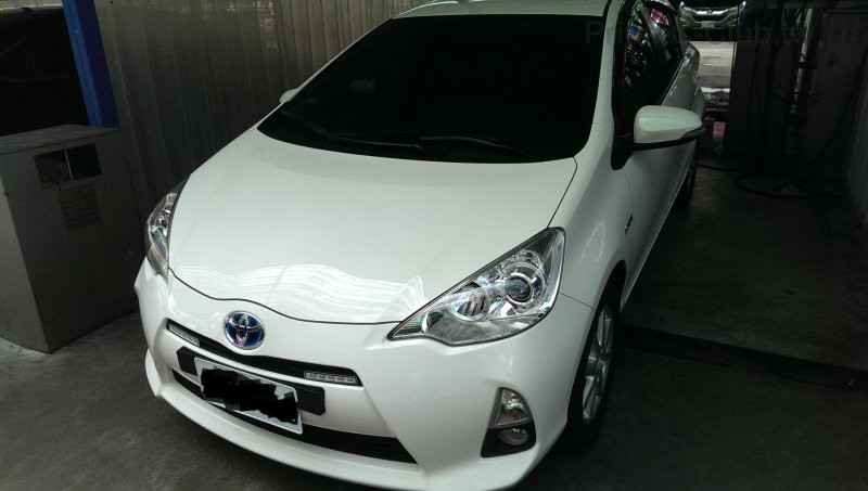

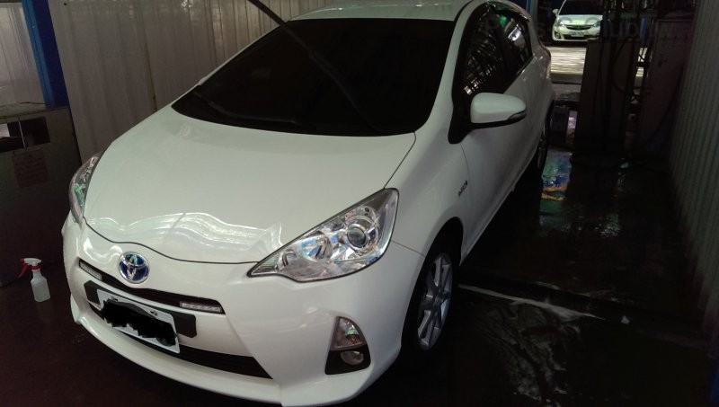

洗車前照片

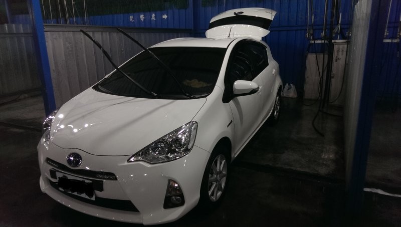

步驟一

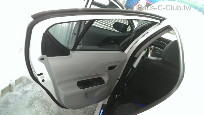

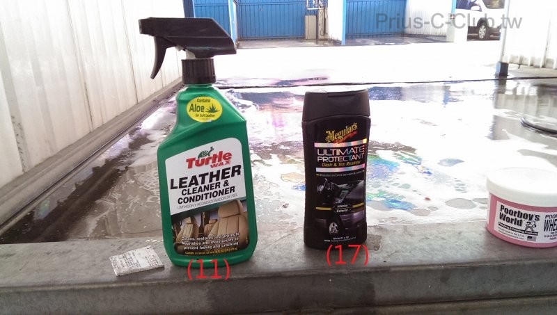

車子開到自助洗車場,開引擎蓋,先清內裝,髒的話10元吸塵器吸一吸
(11)龜牌皮革保養劑把皮製品擦一擦
(17)美光終極儀表板&飾條保護劑把儀表板擦一擦
(23)碧麗珠把車內塑膠擦一擦
以上三順序,說法眾說紛紜,PC也都是環保材質+假皮,能不能保養說實在沒時間上的驗證,
說明書上是說用清水,見仁見智,我心臟比較大顆,
我買的也是較為中性的保養劑較不會有油亮感,
碧麗珠則是味道很重,效果很好(含矽油),保護效果理當也不錯。
所以此3項 就看個人了!!
在來拆有再用的腳踏墊看用水洗、空槍、拍一拍、牙刷刷一刷自己斟酌
找個通風的地方擺好晾乾。

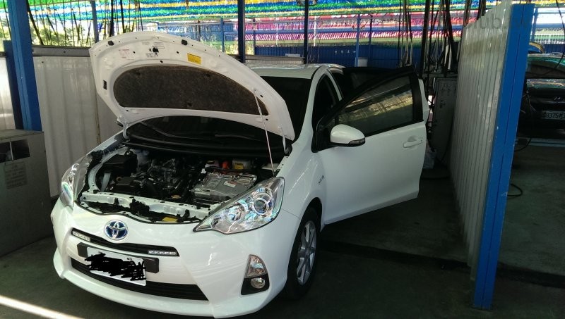

步驟二

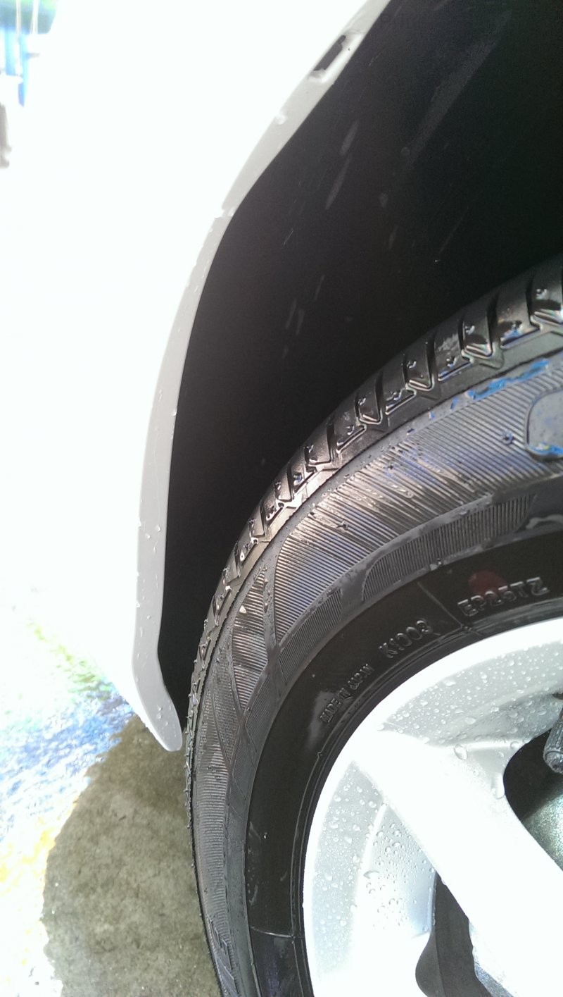

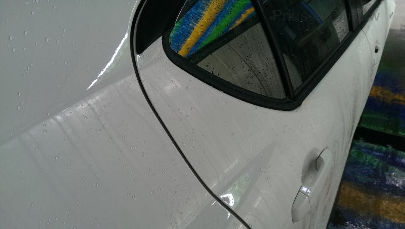

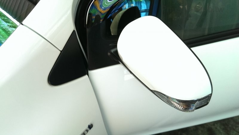

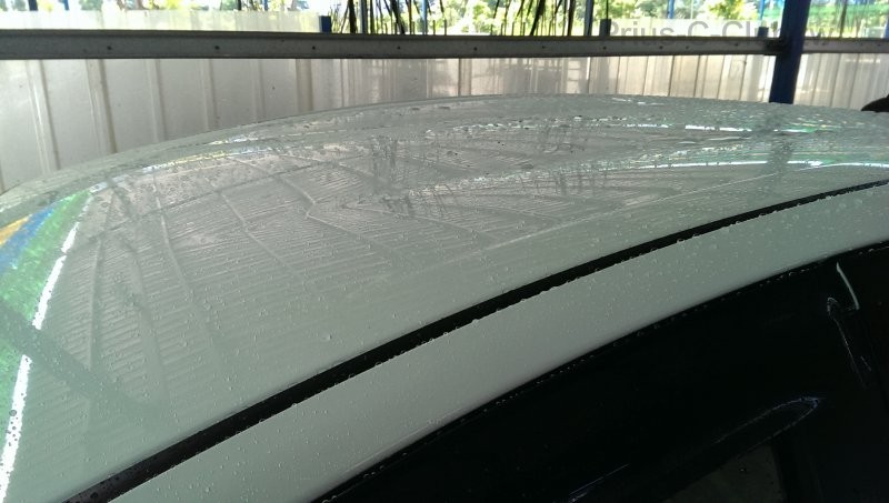

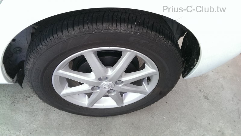

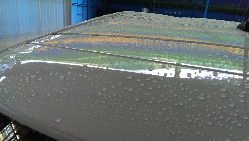

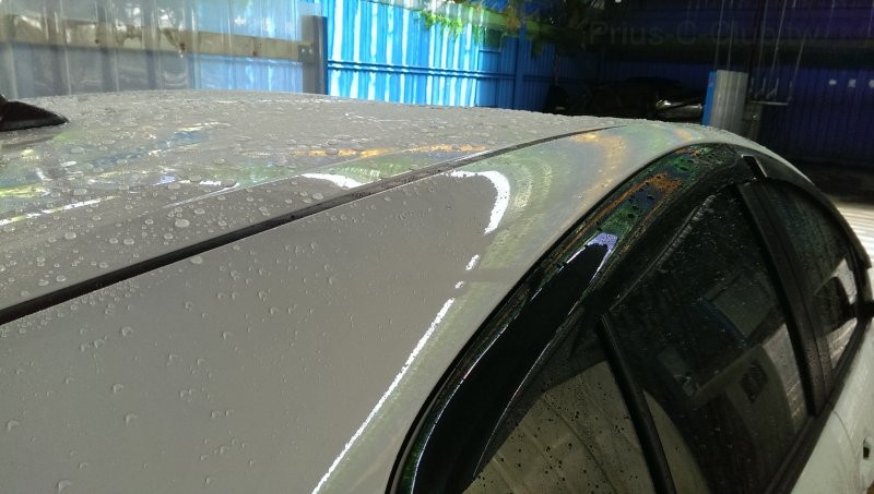

車冷的差不多了,關引擎蓋,四門關好使用高壓水把表面灰塵沖掉,
盡量以斜面方式來沖,此步驟最重要的就是由上到下!避免二次污染,車頂、車柱、車窗、車身等等依序往下沖洗,建議是使用兩次高壓水比較可以徹底沖乾淨,輪拱也記得!
PS
1.也有人用低壓水,沒研究
2.高壓水柱水壓非常強請勿沖到人體,也不推薦對車體太近
                    高壓水柱後,因車上還有蠟所以會有蓮花效應

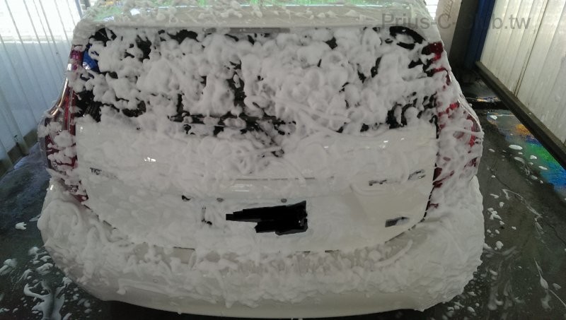

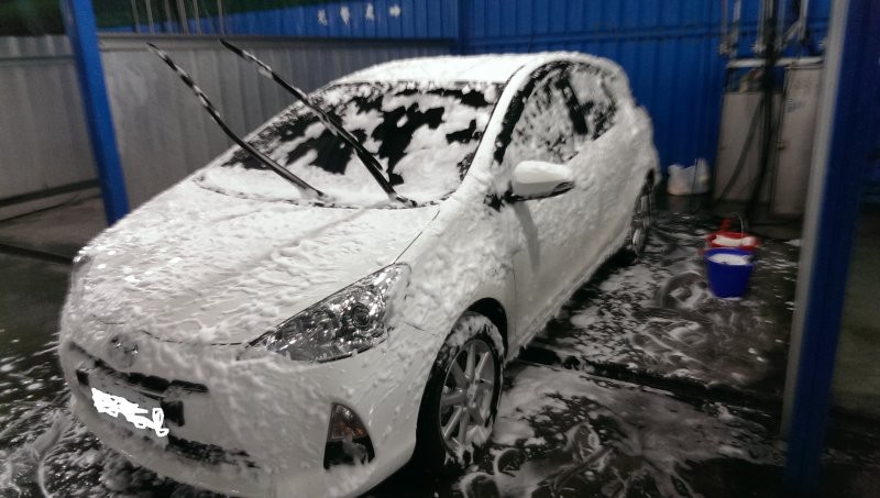

步驟三

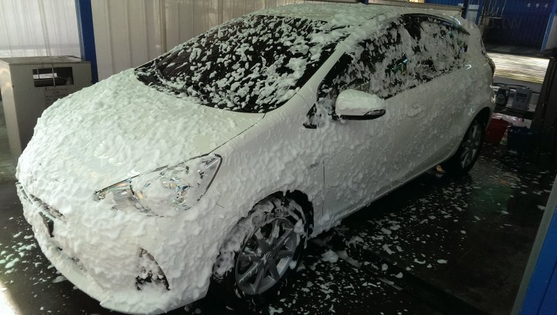

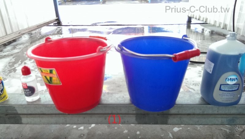

上泡沫簡單來說就是泡沫噴全車,軟化一些髒污跟灰塵,
速度要快才能噴均勻,重點部位(較髒位置)可局部加強,

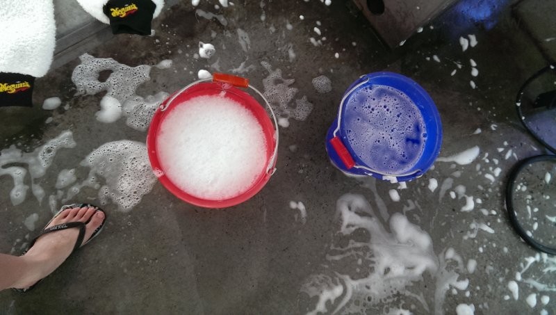

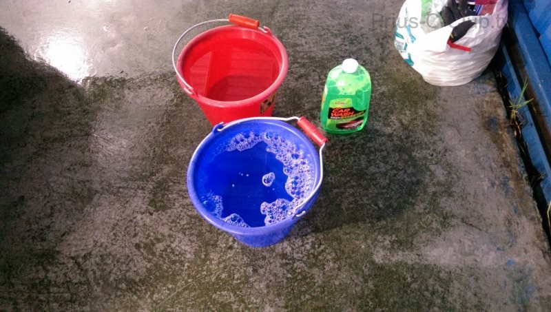

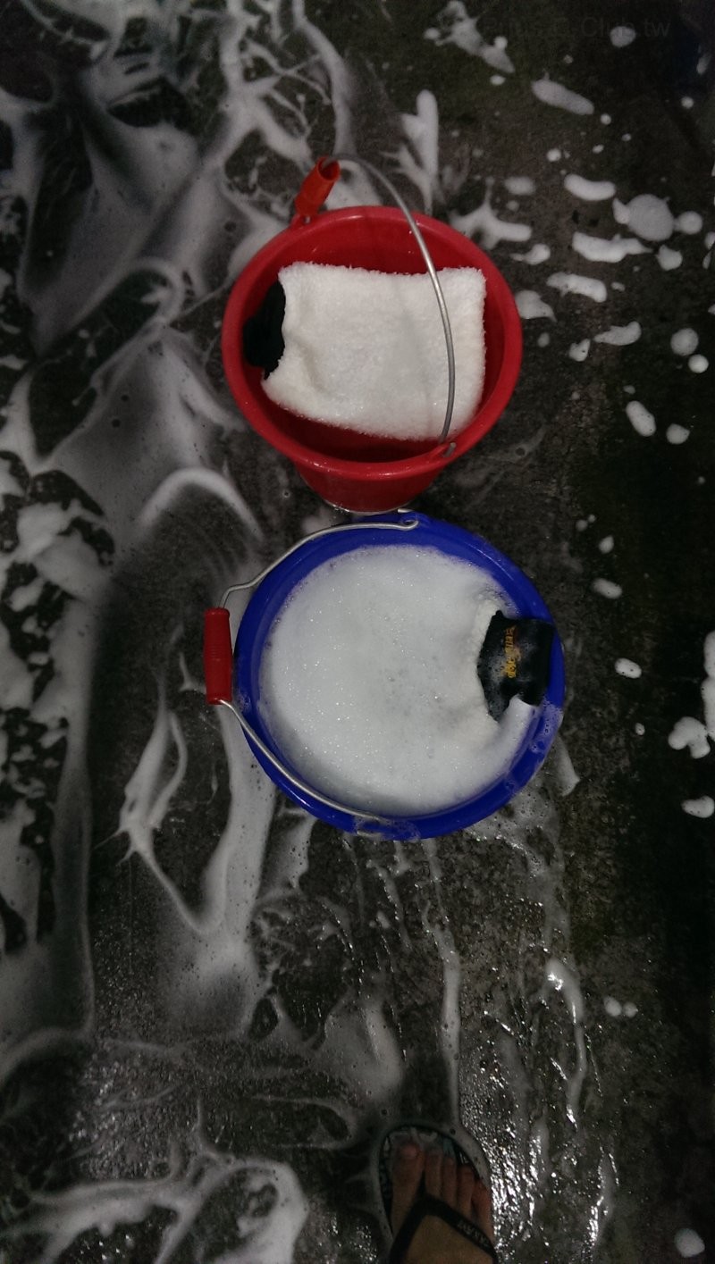

噴完等待5分鐘,等待期間把兩水桶使用低壓水裝9分滿使用
(9)DAWN高濃縮洗碗精
或 (10)龜牌洗車精照
比例稍為多加一點,調配攪出高泡沫

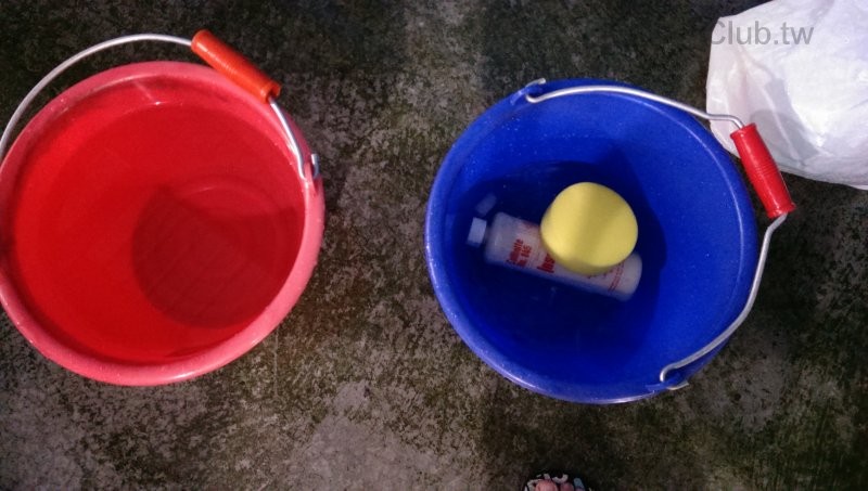

在來就是兩桶水洗車法,使用(6)美光洗車手套 *2沾取洗車精,跟步驟二一樣從上到下,
避免二次污染,劃分好區塊,先擠出泡沫到車上開始洗車,手套雙面可用,
交替兩手套使用,砂石過多可兩手套在清水水桶中互相磨擦來去除砂石,
以此方法交替洗車。側裙跟前保這種較髒的地方,替換次數要增加。
差不多洗到車底、輪胎、防撞漆,這些部位的時候,兩桶水應該都是泡沫居多,
泡沫那桶留少許到步驟四在使用。使用原本清水的那桶(底部應許多砂石)加入少許洗車精,
清洗防撞漆、車底部份、輪框、輪拱。
防撞漆、車底我都用便宜的洗車海綿剪小塊一點用完就丟,輪框輪拱就用3M輪框海綿,
步驟二要盡量把車沖乾淨,可以使步驟三輕鬆許多。
PS
1.若許久沒洗車,洗車手套交替次數要視情況而定。
2.龜牌洗車精洗淨力較沒DAWN強大,但兩者評價都是對車體無損傷的,
一個就當保養用,一個當洗車洗蠟用。
                                                兩桶水洗車法

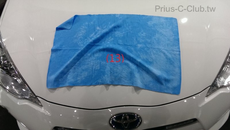

。使用(13)吸水布 aion 大條,用拖拉的方式即可快速吸乾車體水分,
再配和(14)3M超細纖維兩用布 大條即可將全車擦乾,風槍使不使用隨個人。
拖過去就乾的吸水布,實在好用 再配合一般纖維布即可把車擦乾

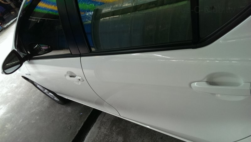

上完Collinite 845的感覺,這是上上禮拜的成果,較有光澤,但較易染塵

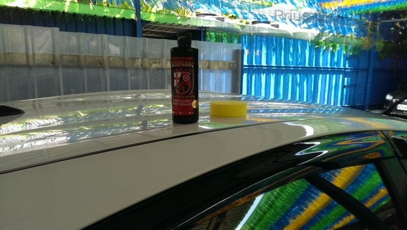

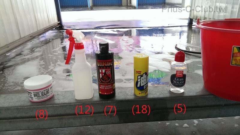

使用方法就是基本上臘方法,銅鑼燒沾臘塗滿整車,稍等個5-10分鐘拿超纖維布下臘,好推好下,效果持久,不沾灰塵效果比Collinite還好,但是較無光澤,深色車尤其推薦
PS
1.不要在風沙大的地方操作
2.擦拭動作輕輕的就好
3.沾到衣服很難洗
      這是上禮拜上沃夫岡
(17)美光終極儀表板&飾條保護劑
把車子外部、引擎蓋內、車門所有塑/橡膠材質全部塗一遍。
用美光產品把全車,橡塑膠塗一塗,但是真的很無感

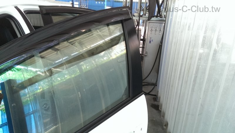

老實說這東西我用起來還不太順,不過效果卓越是事實,
利用化妝棉或小塊超纖布沾取後採取單向塗抹,我是全車玻璃都有上,
全車上完大概就可以下了,但是非常難下!!需要用點力才可以弄乾淨,
下雨的時候完全就是防潑水,開快一點雨刷都免了,直接看水珠衣直往上飛,
但是可能可以買其他品牌,這牌還會咬海綿,且味道刺鼻,所以只能用棉布來上。

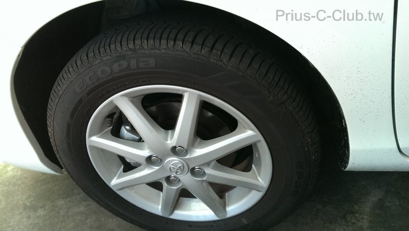

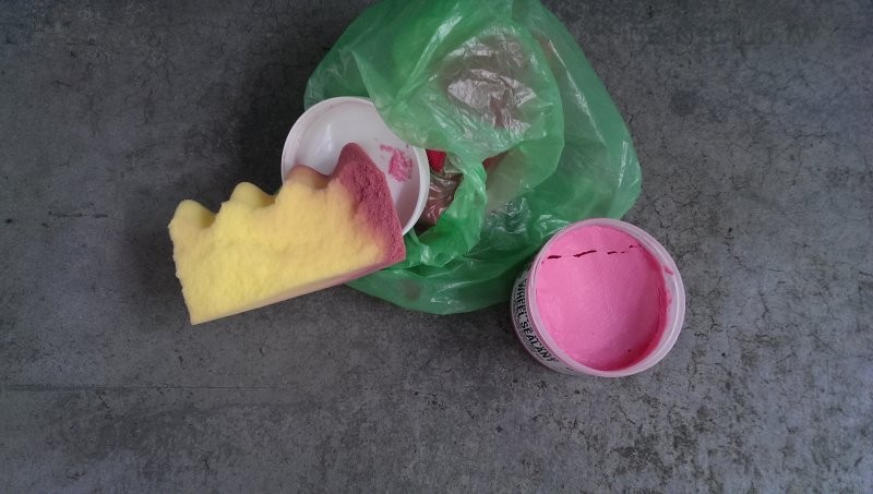

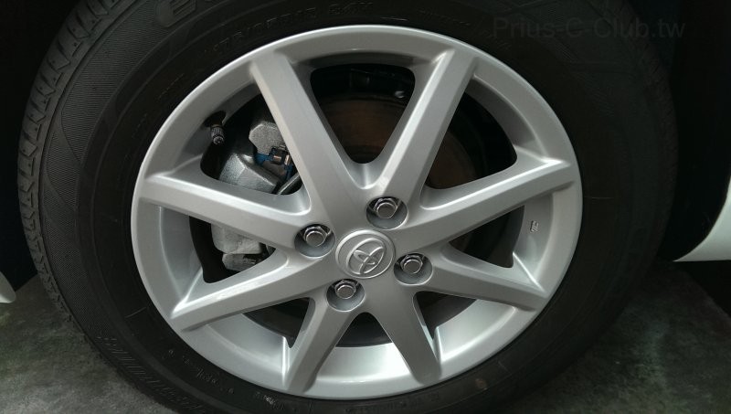

很大一罐,用量很少一樣拿海綿抹完四輪框,稍等個五分鐘左右蠟變白了就可以下臘了,
輪框不太好下臘,死角較多,要注意有無殘臘,可用牙刷清除。
窮小子 實在是很香的蠟,用量超少...整罐不知可以用到何時,效果不明 現在輪框狀態還很好就是了

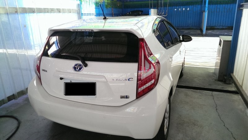

基本上這樣就完成整個流程了!
這是上禮拜的成果,就是沃夫岡+窮小子+玻璃防撥水+美光全車+內裝保養全車

(21)中油煤油4L
這七樣東西好用程度破表,我就不一一介紹,買就對了

煤油其實還好啦!! 就是很油,塗過的布會不好洗,別直接拿來吸其實味道不會太重。
去柏油的東西有掺界面活性劑的對車其實都不太好!
