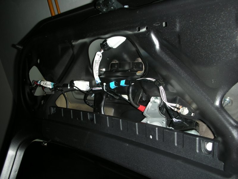

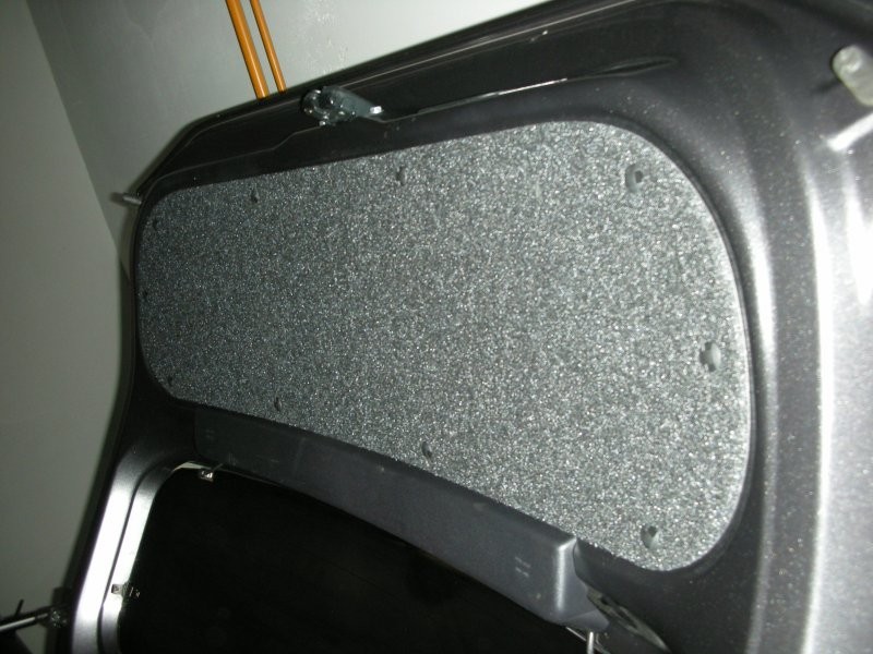

发表于 2014-7-13 10:33 | 显示全部楼层
本帖最後由 jan 於 2014-7-13 10:37 編輯
拆開尾門的飾板
將線路都藏在裡面

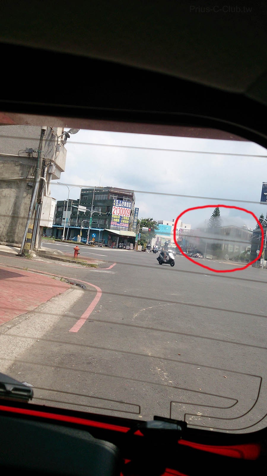

发表于 2014-9-9 03:19 | 显示全部楼层
後擋有貼隔熱的話,千萬不要黏在或吸在後擋上
前擋還好沒事But後擋有除霧線,
隔熱紙沒能完全貼合,就吸出大泡泡出來
我這幾天就有發生這種慘痛的經驗
可能要重貼了,殘念

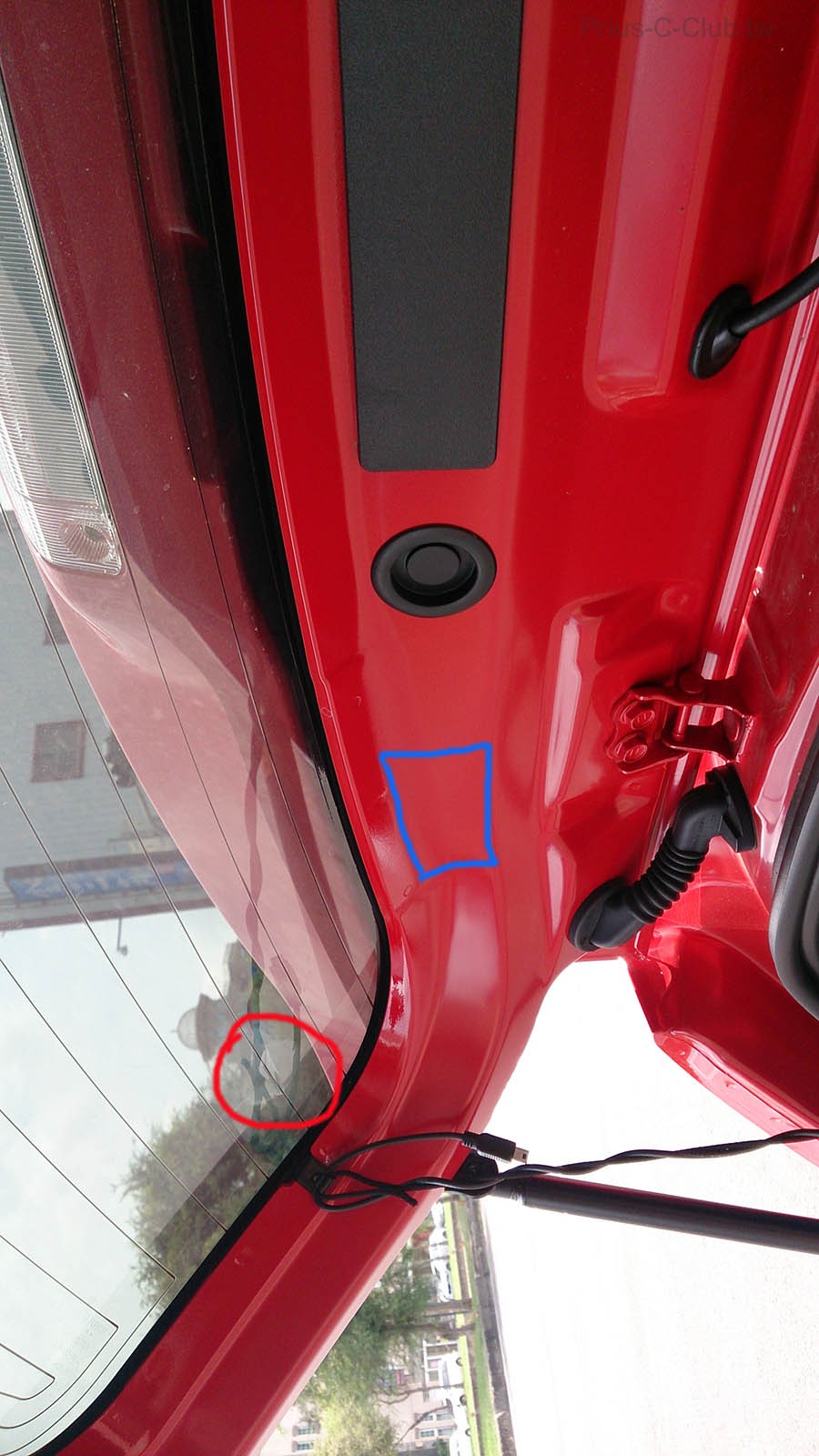

 楼主| 发表于 2014-9-9 12:42 | 显示全部楼层
其實前檔後檔都不建議用吸盤, 尤其剛貼隔熱紙更是容易起泡, 好歹等3個月"可能"會好些, 但仍有風險,
網路很多案例, 另有特定型號因為紙的厚度較薄, 更容易吸起泡泡;
其實就算沒起泡, 但圓圈圈痕跡久了也難避免,
建議方式:
前檔: 用後視鏡支架
後檔: 我是隔熱紙貼完隔天先上3M黏膠MIO支架(後檔我用MIO行車紀錄器),
         等一個月才上記錄器, 目前正常
如有族友有其他建議也歡迎分享喔!

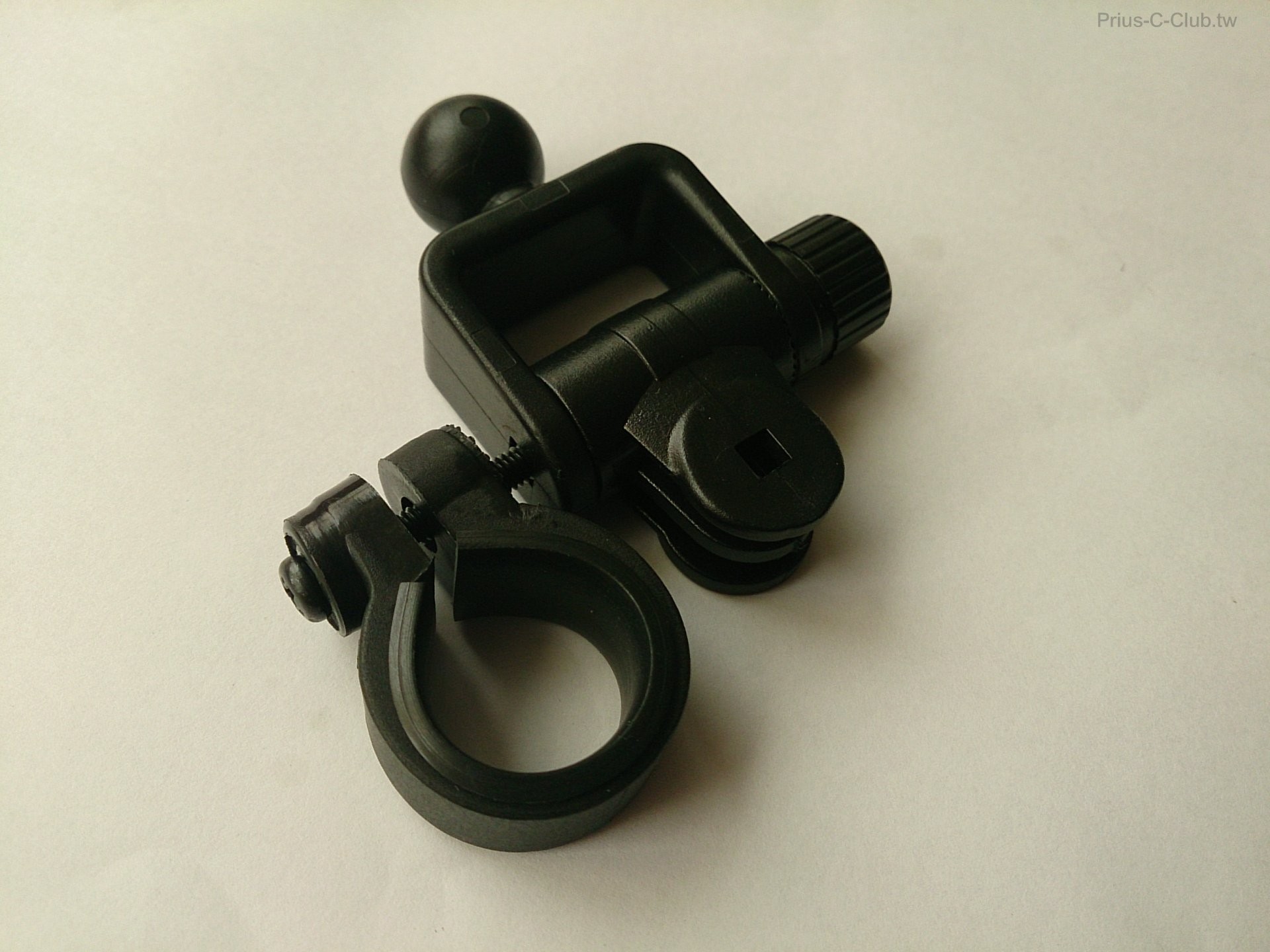

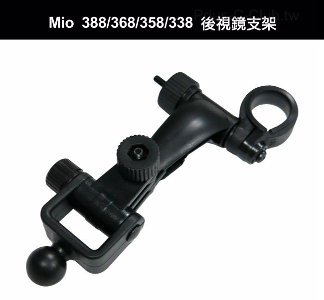

发表于 2014-9-9 16:16 | 显示全部楼层
套一句犀利人妻的台詞
回不去了,一旦有泡泡,就會霧殺殺
打算改用3M貼的底座,貼在藍色的地方
而前擋趕已經改用這種所在後視鏡型的,不過買太長晃得很嚴重
可以自行把一段拆下來不要用,改成短的,如下圖
