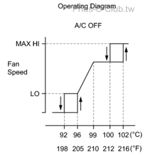

開冷氣時散熱風扇應該都會轉,如果不開冷氣,水溫要高到 96 度風扇才會轉…
等待紅綠燈時,如果引擎沒運轉只有冷氣運轉,風扇的聲音應該會被高頻率的壓縮機聲音蓋過去才對…
Phil 大,你可以打開引擎蓋確認一下嗎?

{:011:}我耳朵很靈的.. 就是風扇的聲音在震(微)
一般壓縮機在震.. 是差不多要掛了(鐵皮包著)
我只是好奇.. 在高速的時候..(例高速公路行駛)
如果風扇在轉.. 我們可以設定它off嗎?
