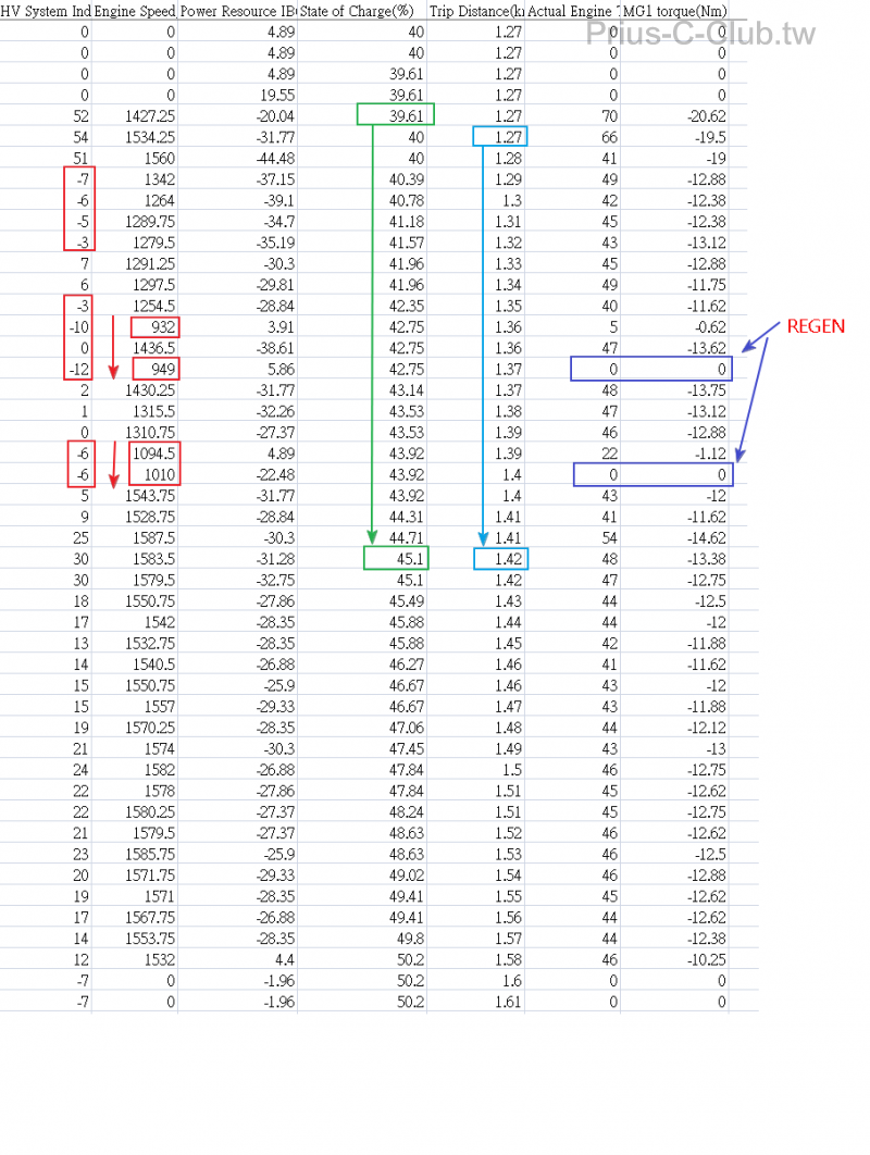

遇到幾次大塞車,車子走走停停,感覺引擎轉一下停一下,
大電池 SOC 也總是降到 40% 以下,覺得超不舒服,心裡想著怎麼 SOC 都這麼的低了車子還熄火再啟動,
很擔心會降低大電池和引擎的壽命。

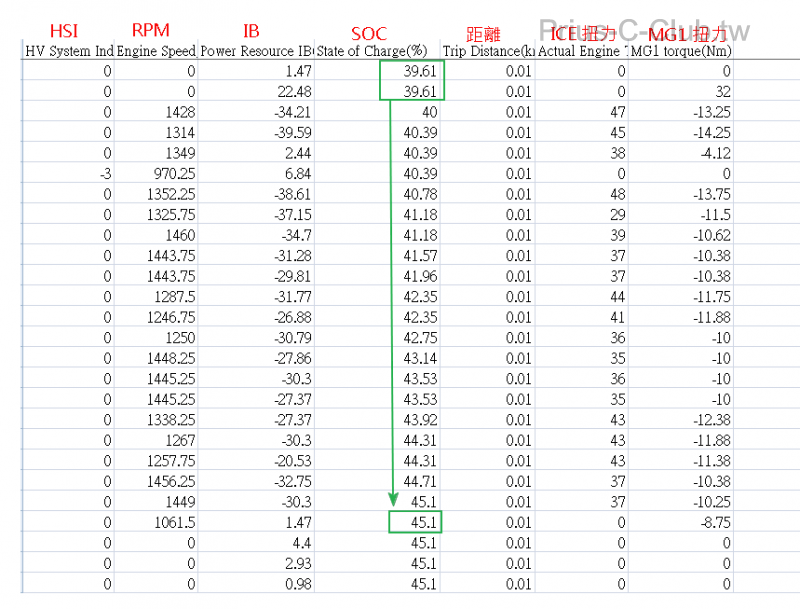

所以今天決定把記錄檔拉出來,看一看 Prius C 在塞車時低 SOC 的運作。
這張表是車子靜止不動,SOC 降至 40% 以下,引擎自動運轉, 轉速約1300 RPM,
原本誤以為在上述充電過程中,如果又遇到短距離的走走停停,
車子會熄火再啟動 (坐在車內真的是這種感覺 ... )。
看了下一張表後,才發現車子没熄火,只是降低轉速,
並且和 MG1 一樣完全没有扭力輸出
*** 讓我們誤以為引擎是熄火後又啟動其實是較低的引擎運轉聲音
看到這記錄檔後真的讓我放心許多…
結論 :
1) 當SOC 降至 40% 以下,引擎自動運轉, 轉速約1300 RPM,
    充電量約 30 安培左右,一直到 SOC 約 45%。
2) 充電中如果遇到短距離的走走停停,踩煞車時 (RE-GEN Mode)
    引擎MG1完全停止扭力輸出,改MG2輸出充電引擎運轉降至 900 RPM
    但不會停止運轉
3) SOC 40% 以上, 不會進入上述 40% - 45%充電模式
4)  Prius C 真是一部聰明的好車!
