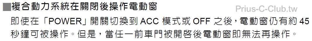

如題…熄火之後…還能夠開關窗,
這貼心的設計,背後的機制為何?
发表于 2014-7-31 19:55 | 显示全部楼层
熄火後... 第一次開門之前都 還能操作電動窗.......
如果一直坐在車內不開門....到底多久之後  就不能操作電動窗     我沒測試過,,,,,,,

手冊82頁,請去拿出來看
发表于 2014-8-31 21:16 | 显示全部楼层
can 發表於 2014-8-30 19:38
手冊82頁,請去拿出來看
我今天試約 30 sec, 跟手冊的勿差值有點大.
 楼主| 发表于 2014-9-1 23:10 | 显示全部楼层
所以第82頁 寫幾秒(懶
