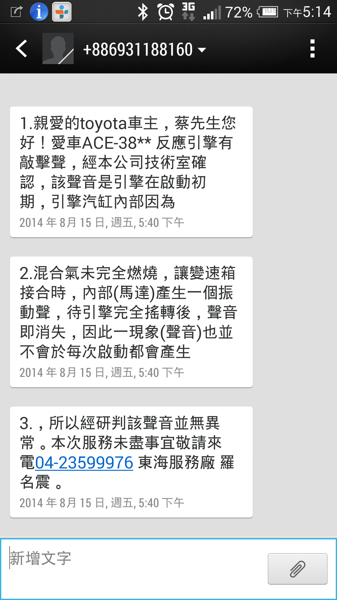

 楼主| 发表于 2014-8-20 17:22 | 显示全部楼层
marktsai168 發表於 2014-8-8 09:38
跟原廠約好回去檢查看看 看他們怎麼說
謝謝大家的回覆
原廠回復如下  大家參考看看或是請提供看法
