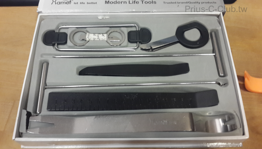

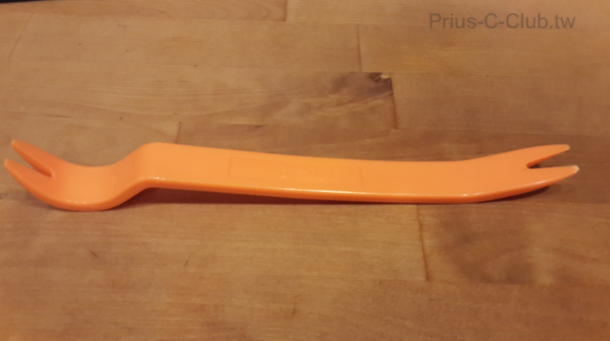

簡單的卡扣可以使用圖(一)的工具,比較不會弄壞卡扣。想玩大的可以買如圖(二)的工具,
不過裡面有些特殊型式的小工具 Prius c 可能用不到。

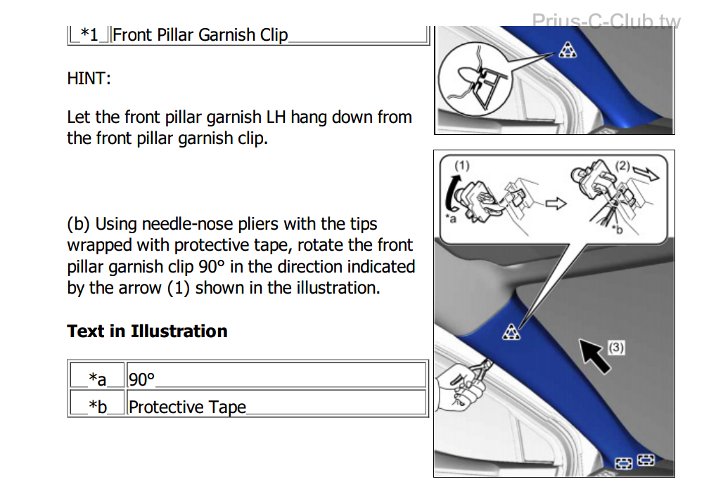

如果有拆不下來的,千萬別勉強,看過維修手册再動手,
有些必須將卡扣轉 90 度才可拉出,如圖(三)。
或者有特別想拆什麼位置的卡扣,拍張相片,大家再一起來研究…
圖(一)
圖(一)
圖(一)
圖(二)
圖(二)
圖(二)
圖(三)
圖(三)
圖(三)
