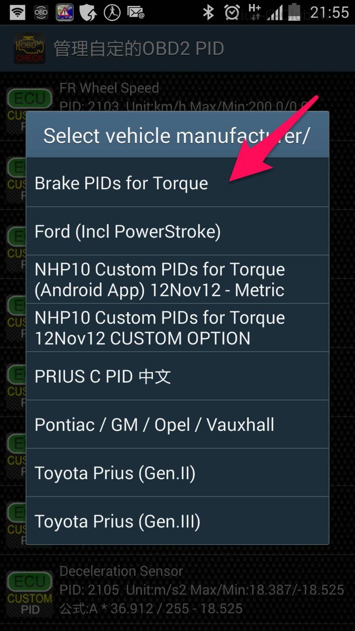

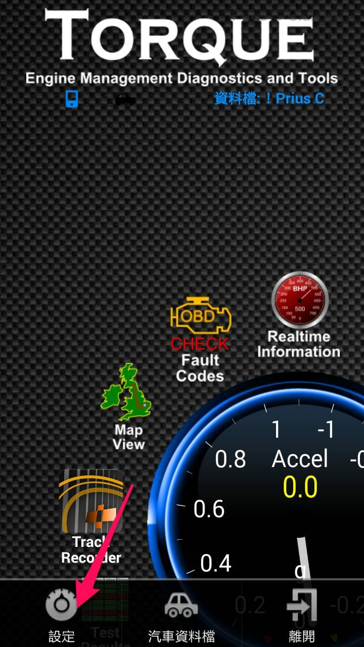

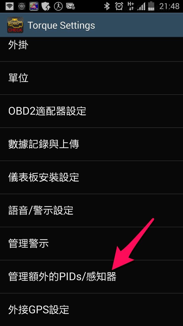

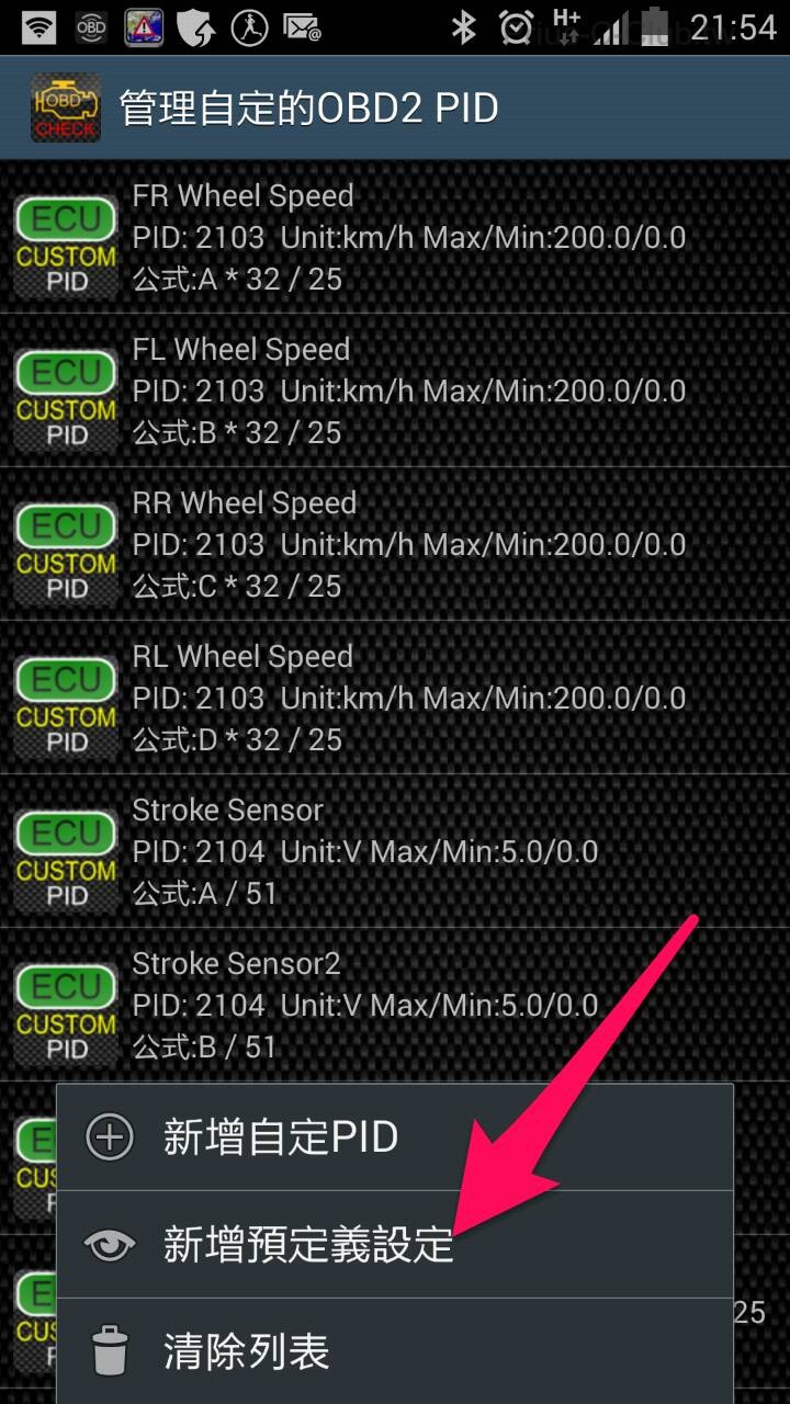

附上 "OBD 懶人包" 提供 Android "3.5" "4.0" "4.3" "4.7" "5.0" 吋手機之 Torque-pro 儀表配置使用。
(1) 解壓縮後,請將 PRIUS C Brake PIDs.csv 檔和 PRIUS C PIDS.csv 檔放入手機之
     .torque/extendedpids 檔案夾內,
     並如圖(一) 到圖(四)分別將這两個檔案做新增預定義設定。

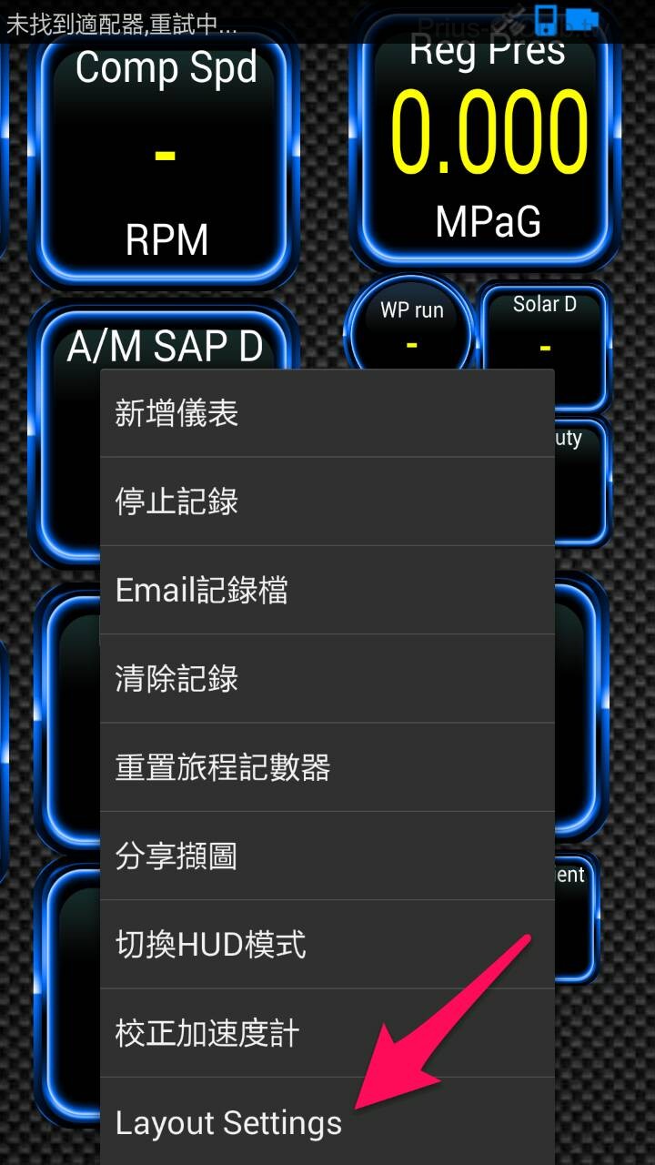

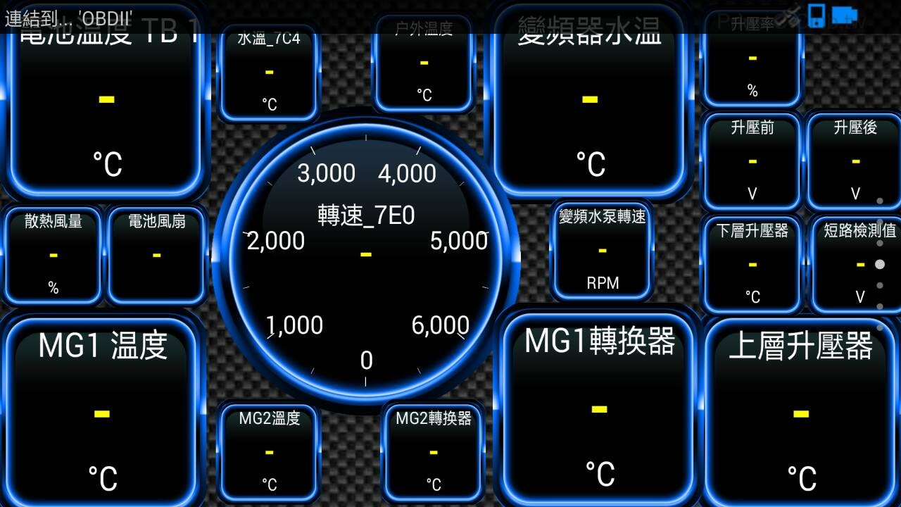

(2) 將對應手機大小之 .dash 檔放入 .torque/dashboards 檔案夾內,
     並依圖(五)進入 layout setings, 再 import 你儲存到 .torque/dashboards 檔案夾的 .dash 檔,
     即可在 Android 手機之 Torque-pro 顯示大部份所需要的各 PID 值了!

发表于 2014-8-14 14:20 | 显示全部楼层
Mg1 是什麼意思?
 楼主| 发表于 2014-8-14 19:24 | 显示全部楼层
http://cool3c.incar.tw/article/57640
mg1 mg2 ... 建議參考上方連結
