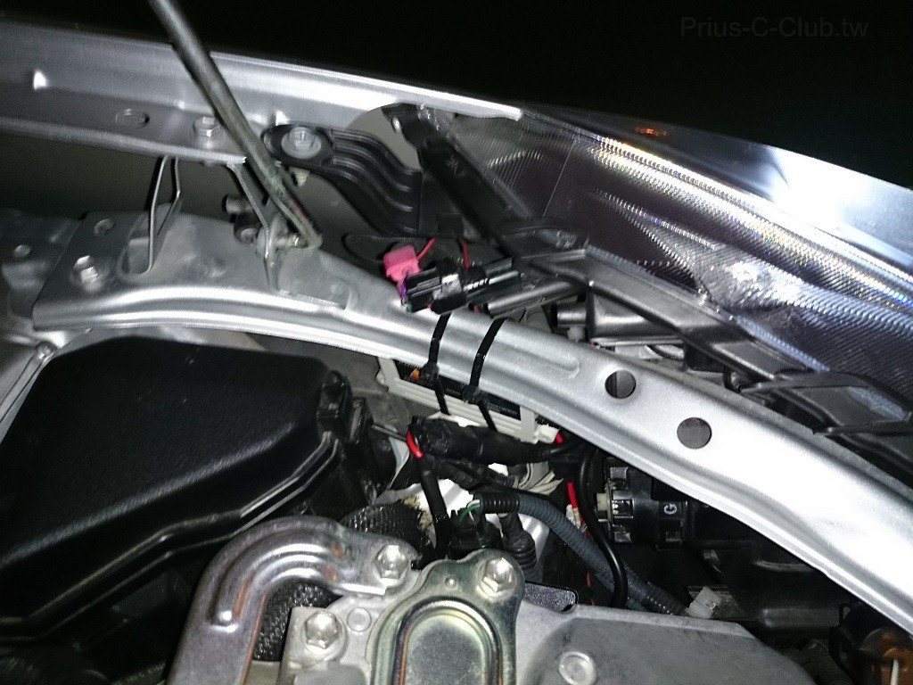

发表于 2014-8-15 08:16 | 显示全部楼层
回帖奖励 +1 金錢
提供我的給大大參考
左邊和右邊
好處是很隱密
缺點是無法換大燈和遠燈 因為手會被安定器擋到不好換

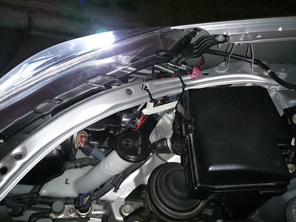

发表于 2014-8-15 16:31 | 显示全部楼层
葉子版旁邊丟著,束線帶綁著線,本體沒綁
用兩年了
 楼主| 发表于 2014-8-15 17:25 | 显示全部楼层
To apple, 我本來是想說找東西束在一起, 但沒找到適合的, 只是用黏的我會擔心
To bmw5828, 感謝你更詳細的照片跟解說, 應該會採納你的方式~

To can, 我有想過, 但考慮到兩個問題, 1. 會不會被落下的水潑到, 2. 本體沒綁的話, 不會搖晃碰撞車身嗎?
感謝大家的回覆喔~

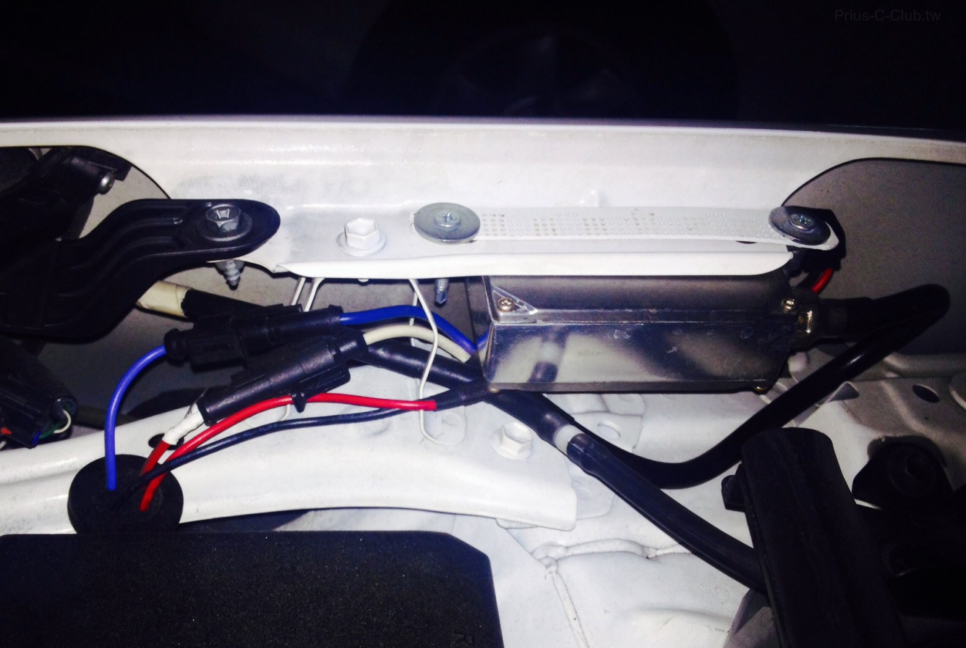

发表于 2014-8-15 22:54 | 显示全部楼层
本帖最後由 yichuan0519 於 2014-8-15 22:55 編輯
我的是在葉子板邊,用鎖的。

To yichuan0519,  你是用鑽孔還是用原有的孔洞鎖?
发表于 2014-8-16 15:29 | 显示全部楼层
是原有的孔。
