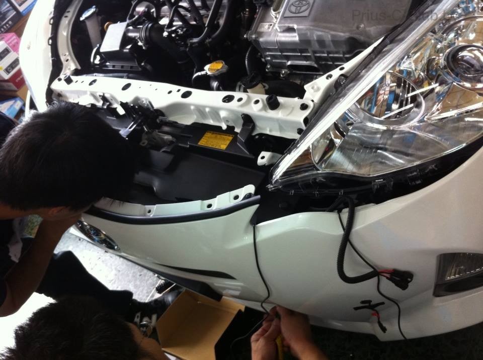

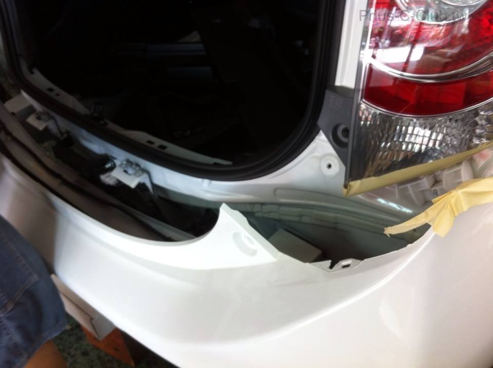

前保桿要拆
後保桿也要拆
專業的店家會做防護,避免刮傷

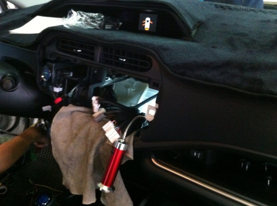

為何需要拆音響??
因為要接車速線……,等時速低於15km再做動即可
 楼主| 发表于 2014-8-31 21:33 | 显示全部楼层
既然都拆了,就一起裝
TOYOTA 車系專用 速控鎖 中控鎖 CAN OBD-II 插頭
車速達20/KM 自動 全車 車門上鎖
支援 行車中途 上鎖!
P檔解鎖 熄火解鎖 與原廠設計 相同!
防追撞- 雙黃燈 警示!
原廠等級 專用CAN OBD-II 三通轉接!!
安裝後 不影響 原廠進廠訊號讀取
反正跟安全有關的,部長的車,不能馬虎{:059:}

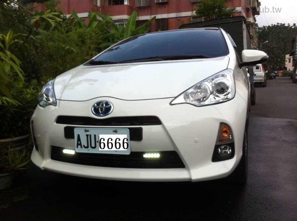

既都裝了兩項,就加裝第三項吧! 日行燈上車
這一組日行燈小小的,雖不若板上前輩整合進大燈的好看
但是剛好夾在前保桿的細縫中,正符合我的需求
燈光夠亮,卻也不會刺到對向來車駕駛的眼睛
質感還不錯,所以,就是它了!{:084:}
 楼主| 发表于 2014-8-31 21:54 | 显示全部楼层

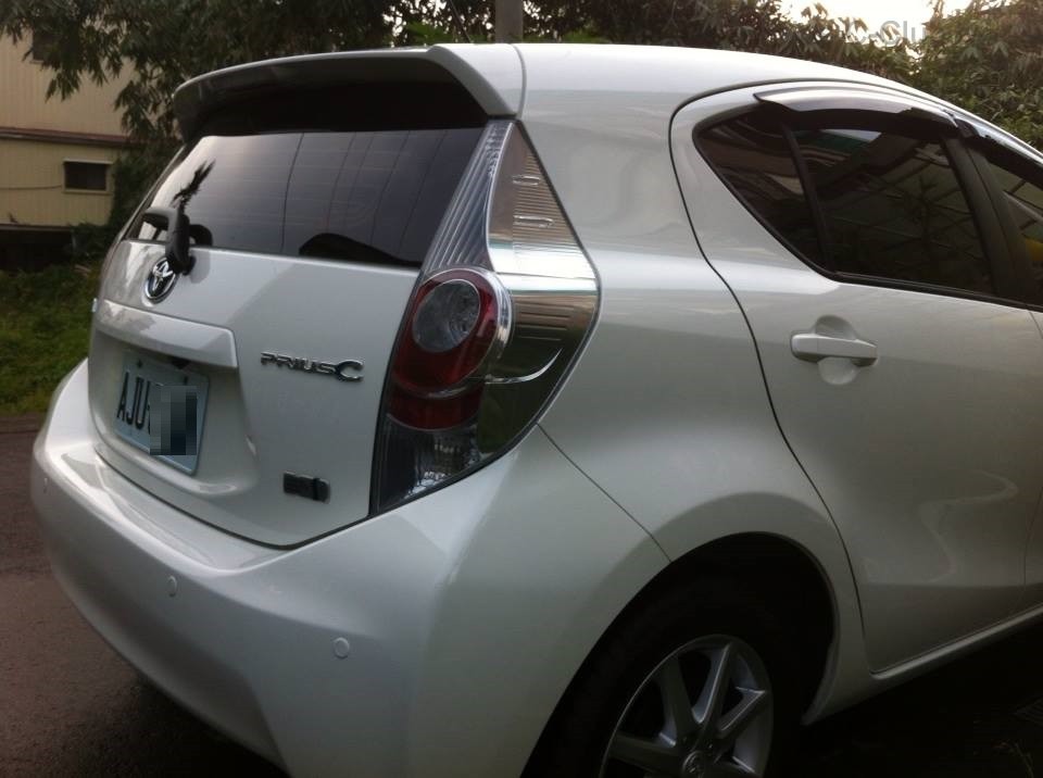

剛剛那一張照片,大家應該都注意到日行燈,請大家也看一下前面雷達的位置
跟幸福車坊老大討論,決定放在這個位置,這樣前面、側邊都能兼顧到{:070:}
後面的雷達來一張
另一個角度

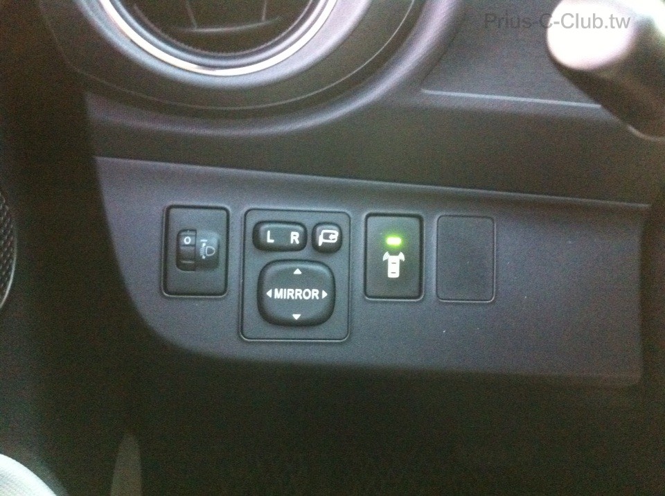

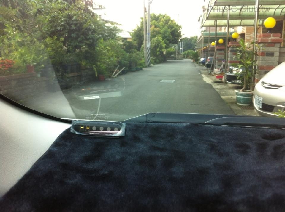

拉線到左前方,顯示器可以指示那一個雷達靠近障礙物,距離為多少
有一個開關
趁今天洗完車,拍照來把作業交一交,給有需要的朋友參考參考!{:032:}

我喜歡你前面安裝的位置, 整體視覺上很勻稱,  想請問這樣的位置保桿下緣感應的到嗎? 最怕就是要斜停時, 去A到下緣 (如 停國道休息站時, 前方會有水泥的人行步道), 我也在評估要不要裝前方, 因為車頭跟之前開的房車比起來, 在車內時還真的是看不太到
 楼主| 发表于 2014-9-1 13:30 | 显示全部楼层
Iantsai 發表於 2014-9-1 10:06
恩...使用非論壇避光墊。0分
歹勢!不是買的,是請業代送的,如果早上這個論壇,會拗業代用論壇避光墊!{:104:}
 楼主| 发表于 2014-9-1 13:34 | 显示全部楼层
aaron16tw 發表於 2014-9-1 10:23
後面還多補兩眼, 對部長真的很貼心, 再加上倒車顯影, 真的是完全防護
我喜歡你前面安裝的位置, 整體視覺 ...
下緣我猜是感測不到,改天如果發現可以感測到,就要拍拍手了!再向您報告!!{:103:}
