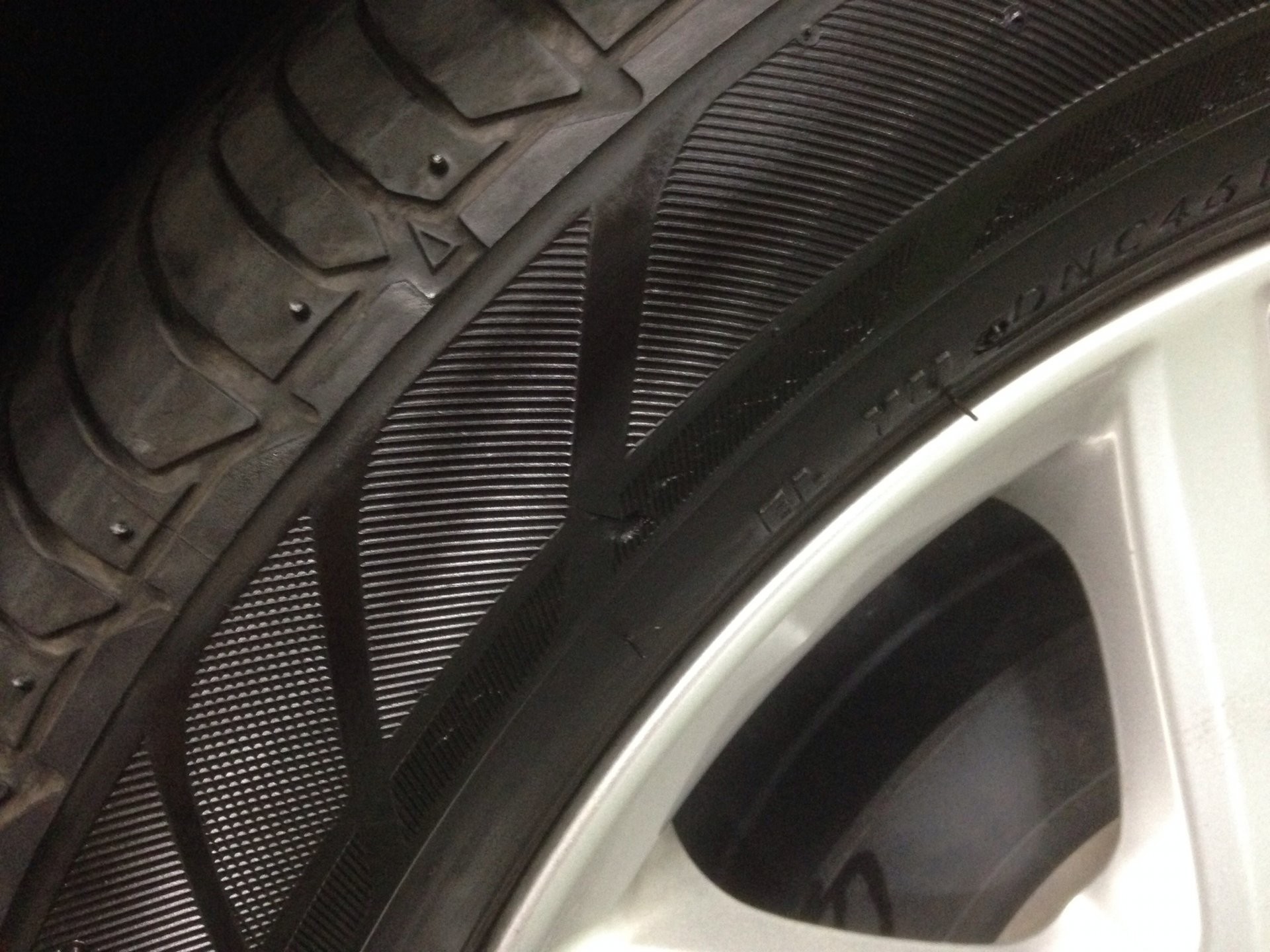

今天開小P去做3萬保養,技師告知右前輪胎壁有受損,目前先調至右後輪,我目測是還好,有一小塊被刮除,不知道是否有要到更換輪胎。
受損的輪胎胎壁
受損的輪胎胎壁

三萬夠本啦,可以考慮換了 安全第一

輪胎的正面內部有鋼絲側面沒有,我以前也曾在新胎不久側面刮傷就換胎了,真的是安全第一

側面要換,正面還好

我覺得可以看看割的深度,如果只是你照片中看的到的深度,我覺得還好,
可以翻開照片中割到處的上緣那塊看有沒有深進去,如果有深進去,
我看就給專業的店家判斷一下吧,
我之前的車也有刮到像你照片的深度,當時確認沒更深後就繼續開,一直到換輪胎是都還ok,
不過胎壁的軟硬每款都不一樣(廠牌,型號,設計,扁平比...),所以也要列入考慮,
但至少放後輪是很明智的做法,
以上意見僅供參考,還是要看實際情況,
如果真不放心就換掉,不然開車時一顆心懸在那邊實在也累

還是給有誠信的專業輪胎店家評估一下吧!

胎紋夠的話(1.6mm),原廠胎 四萬下課ok ~
你這樣還不算嚴重哩 看這裡
有的車友 我就搞不懂…明明很有錢
硬是要開到六萬(嘖嘖嘖
