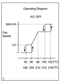

发表于 2014-12-8 19:34 | 显示全部楼层
本帖最後由 EddieTsai 於 2014-12-8 20:30 編輯
散熱風扇是如下任一情況下都會運轉,
一是水溫上昇到 96 度,
二是冷氣開始運轉。
風扇轉速是水溫上昇到 96 度後從低轉速隨溫度上升逐漸增強,
一直到 102 度會達到最高轉速……
发表于 2014-12-8 21:24 | 显示全部楼层
EddieTsai 發表於 2014-12-8 19:34
散熱風扇是如下任一情況下都會運轉,
一是水溫上昇到 96 度,
二是冷氣開始運轉。
apple應該也開不到102度
